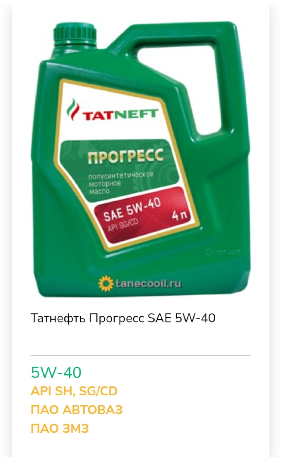

В общем, если есть подогрев, можно смело заливать. Иначе я бы лично не стал наверно. Я минут 5 грел потом на хх и один фиг торможение двигателем было сильное, пока минут 7 не проехал на скорости 30-40 км/ч. Уж больное тяжело раскручивается движок. Масло мутнеет, присадка блин в осадок выпадает и в льдышки мелкие превращается. Прям сильно напомнило масла татнефти, по началу у них не получалось делать так, чтоб присадка не выпадала в осадок.

Я же в банки заливал. На видео не видно к сожалению. Хотите верьте, хотите нет. Я просто хочу донести мысль, что на зиму это масло не очень. И мне теперь надо думать, что делать со второй канистрой масла. Как работник ТАИФ-НК я разочарован, хоть наши заводы теперь и не одна организация. Дизель, из гудрона, нормальный делать можем, хоть летний, хоть зимний. А вот вроде "простое и обычное масло" не получается. Хотя завод этот ТАИФ отжал у татнефти и даже успел модернизировать.
