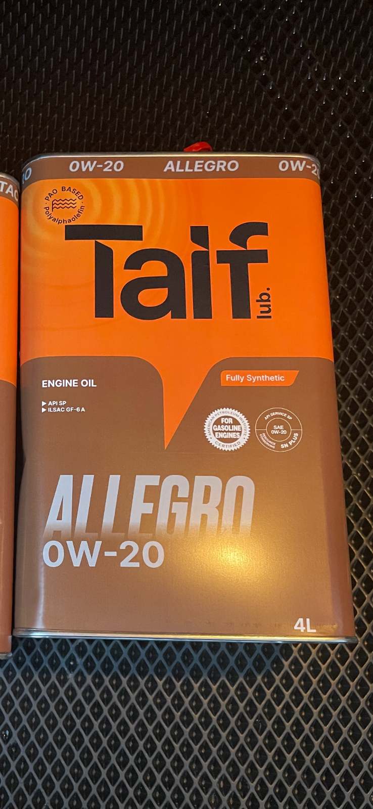

Taif Allegro 0W-20 API SP свежее
Taif Allegro 0W-20 API SP свежее за анализ спасибо ребятам vanderkot, elvis, Dumus, ai_gelios, rodof, chezatip, Outlander Club DV.
Масло переливал в ПЭТ бутылку и отправлял в лабу участник Outlander Клуба DV.
Вскрытие:
Taif Allegro 0W-20 API SP (VOA BASE) копия.jpgTaif Allegro 0W-20 API SP URC копия.jpgTaif Allegro 0W-20 API SP photo1.jpegTaif Allegro 0W-20 API SP photo2.jpegTaif Allegro 0W-20 API SP photo3.jpeg
Масло заявлено как: API SP; ILSAC GF-6A.
1) Вязкость при 40С и 100С несколько выше средних показателей для 0w-20, что позволяет нам иметь небольшой запас по вязкости на просадку.
2) Щелочное число = 6,64 мгКОН - довольно средний показатель, но он достаточен для коротких интервалов смены  в 5-7 тысяч километров. В тяжелых условиях эксплуатации не стоит перекатывать данное масло более 200-250 моточасов.
3) Зольность сульфатная = 0,73% - отличный показатель. Масло сберегает навороченные катализаторы от отложений, пакет API SP современного уровня. Есть защита от детонации LSPI.
4) Температура вспышки = 234 С - отличная для низковязкого 0w-20.
5) NOACK = 12% = для 0W-20 на ПАО - довольно средний результат, термостабильность - не самая сильная сторона этого масла. Но в исправном моторе повышенного угара масла при НОАК в 12%  быть не должно.
6) Температура застывания -54 С - отлично, несмотря на повышенную густоту масла. Можно спокойно заливать в европейской части России, на юге Сибири и Урала, можно эксплуатировать в условиях севера.
7) Сера = 0,29% - в норме. У конкурентов база+пакет присадок бывают и почище (0.20%), но тут нет никакого криминала.
8) Масло содержит модификатор трения на основе органического молибдена, он снижает коэффициент трения и придает экономичности. Противоизносную присадку на основе фосфора и цинка. Бор как дисперсант, удерживающий частички загрязнений во взвеси и выносящий их с собой. И моющую нейтрализующую присадку на основе магния и кальция. В масле содержатся эфиры ДОТФ, что дает прирост в окислении. Визитная карточка, ноу-хау из Татарстана. Судя по полученным результатам анализов, ДОФТ не роняет щелочное число у масла. Остальное покажет практика применения и анализы отработок. Если боитесь за резинки и сальники в двигателе из-за влияния ДОФТ , то думайте.
ИК спектр Фурье говорит о том что масло на ПАО + эфиры ДОТФ.
Вывод: Отличное современное масло от отечественного производителя для современных японских и корейских автомобилей. Имеет базовые ПАО масла + добавку эфиров ДОТФ, о влиянии которой пока рано судить. При этом, цена масла от ТАИФ приближается к импортным аналогам в вязкости 0w-20, хотелось бы уложиться в диапазон 2500-3000 рублей. (Описание gerfalcon)

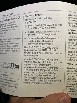

Доброго времени суток езжу на Chevrolet Malibu 1.5 turbo пробег 35000 впервые залил это масло после замены масла машина прям полетела стал очень хорошо крутиться двс и немного упал расход топлива запускал при -14 запуск был лёгкий. До это было залито масло Лукойл 5w30 g6 предыдущим собственником.
Изменено пользователем Пётр26
Судя по мануал для вашего автомобиля подходит Dexos 1 Gen 2.  Вязкостью скорее 5w30. Тем более у вас двигатель турбо. Низковязкое масло быстро сработается, тем более 0w20.

По мануалу как раз 0w20 Dexos 1 Gen 2 нужно лить я открывать и читал. 5w30 это на 2.0 нужно лить. Я и планирую проехать 200 мото часов не больше. И цена на масло довольно приятная 2540 за 4л.

Так то подходит только нет допуска на Taif Allegro Dexos 1 Gen 2. Taif не получил этот допкск, а по параметрам возможно подходит под Dexos 1 Gen 2. Спорить не буду. Судя из прочитанного выше на страницах Taif Allegro 5w20 будет крепче масло. У него и Noak пониже будет так как 5w. В 5w20/30 использования ПАО - Шестой группы.

Подумаю над этим пока проехал 1600 уровень на месте. Просто 5w20 нужно лить на 1.8 а вязкость не хочется менять.
