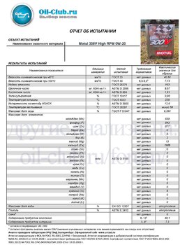

15 июня 20224 г 6 часов назад, torcon сказал: Мне тут Евген48 нашептал, что у Motul такой же NOACK: Так что расходимся, все нормально Это у меня заскок... Интересно, а тут чО? П.с.: не хотел оффтопить, спс за анализ, полезно, интересно Таиф'ы молодцы так то)) Но что теперь с 'пакетами' будет?!..
