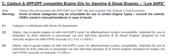

Я правильно понимаю, что С2/С3 означает HTHS ровно 3,5?
9 минут назад, Styler сказал:
нет.
ACEA C2 должен иметь HTHS не менее 2.9 сантипуаз, а ACEA C3 не менее 3.5.

А есть хоть один только С2 где больше 3.5?

12.05.2022 в 12:51, fareastwood сказал:
нет.
это в табличке требований так написано
а в описании из того же документа по другому
с учетом требований по экономии топлива вряд ли найдется масло С3, удовлетворяющее лимиту для С2, т.е. вряд ли найдется С2 с HTHS>3,5
38 минут назад, Itseasy сказал:
Получается, дурят Мобил и Шелл нашего брата? )))
