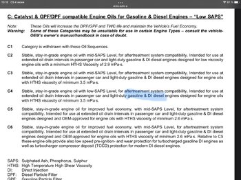

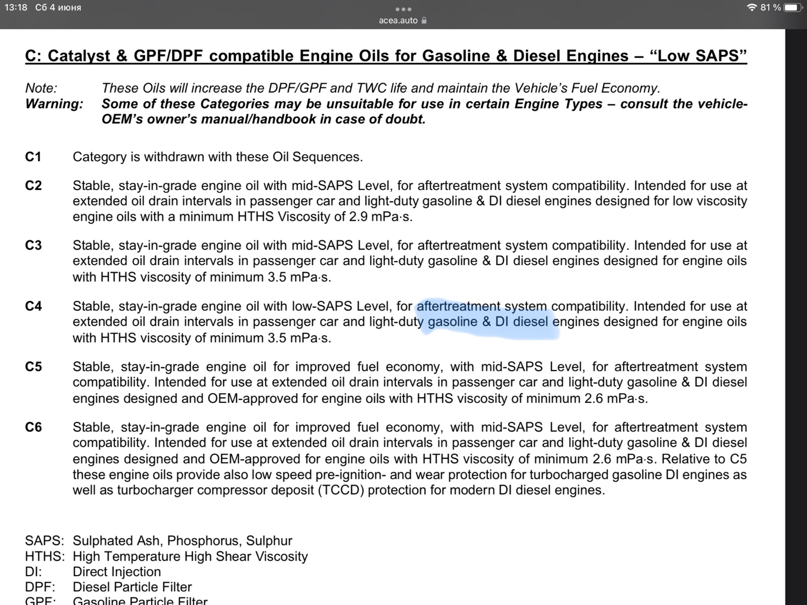

31 минуту назад, Styler сказал:
катализатлры и сажевые фильтры на бензиновые моторы тоже ставят
Причём здесь бенз моторы и ваше утверждение, что С3-не для дизелей?
01.06.2022 в 23:22, Leo Blind сказал:
Просто в сивик клаб ребята ругаются и говорят, что это масло исключительно для дизелей, а мне понравилось...
@Иван Z читайте контекст. С3 - масла не для дизелей, а для автомобилей с катализаторами и сажевыми фильтрами (которые могут быть как бензиновыми, так и дизельными). Вы видимо не прочитали пост Лео и вырвали мои слова из контекста
Styler Перечитайте свой пост на пред. странице-и пишите грамотней.
