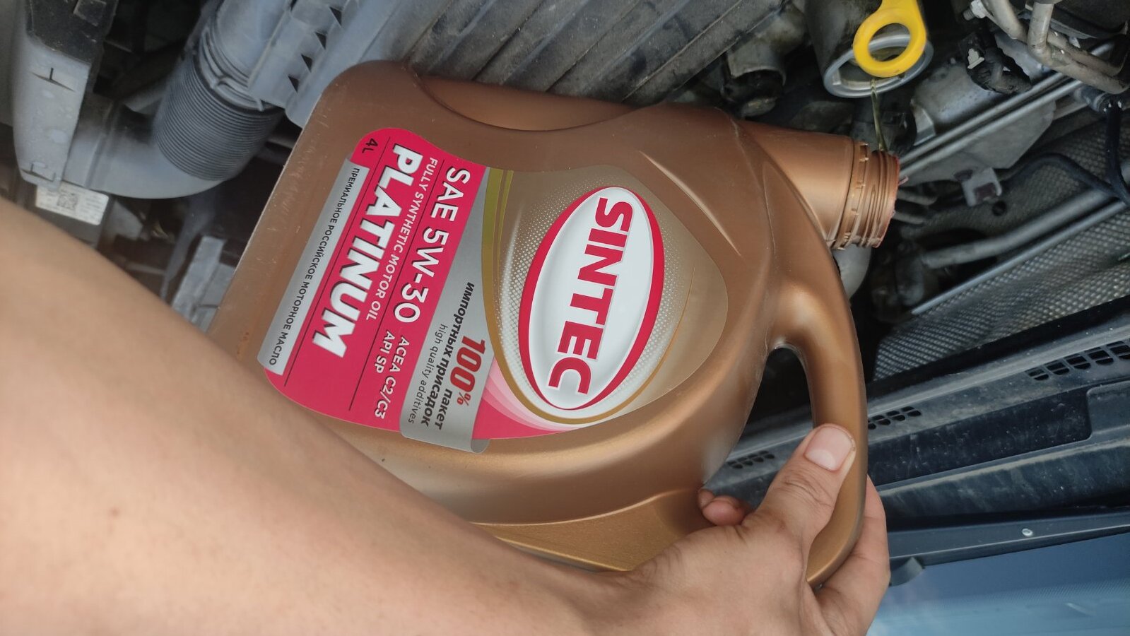

18 апреля 20224 г Популярное сообщение Закреплён Sintec Platinum 5W-30 C2/C3 свежее за анализ спасибо форумчанам, что скинулись ai_gelios, sprinter949, Зеленоградец, fareastwood, RON97, FenixDv, Pechnik, Dori@n127, Anton_Tula, Иван Z, alex323, Bankol, ShamaTok, alex81, Евген48, koks150, batov_071, and2949. Образец для анализа закупали и отправляли в лабораторию ai_gelios и Дюпелёк, спасибо! Вскрытие масла в лаборатории УРЦТЭиД: Масло заявлено как: API SP; ACEA C2/C3; MB-Approval 229.31. 1) Кинематическая вязкость при 100 градусах 11,8 и CCS при -30 градусах 5260 говорят нам о том, что данное масло полностью удовлетворяет стандарту SAE и может полноправно называться 5W-30. 2) Вязкость при 100С = 11,8 - масло по вязкости крепкое, как раз как требуется ACEA C3 (HTHS=3,5) 3) Щелочное число = 8,01 - при сульфатной зольности менее 0,8 щелочное довольно высокое, запас для нейтрализации кислот есть. 4) Кислотное число = 1,16 - очень низкое в абсолюте, и даже среди одноклассников ACEA C2/C3. Большой запас до сработки масла. 5) Зольность сульфатная = 0.77 - хорошая, стандарт менее 0,8 соблюдён. Будет работать чисто, оставлять после себя мало зольных абразивных отложений. 6) Температура застывания -49С - очень низкая для чистого гидрокрекинга 5w-30 с хорошими высокотемпературными характеристиками, но немного смущает, возможно есть ошибка в лабораторном замере (Сам Синтек заявляет температуру застывания -40 градусов, замер по методу ASTM D97) 7) Вязкость имитации холодной прокрутки стартером при -30С = 5260 - в стандарт SAE 5W масло проходит с хорошим запасом (но не выдающимся). Зимы в регионах с температурами не ниже -30 градусов масло прекрасно отработает. А в более холодных регионах уже лучше смотреть на 0w-масла 8) Температура вспышки 236 градусов и испаряемость NOAK 8,7 говорят нам об отличных высокотемпературных характеристиках масла, его термостабильности. Очень порадовало. 9) Содержание серы = 0.220 - сера не высокая, говорит о чистом на серу базовом масле, современном пакете присадок. 10) Противоизносные присадки ZDDP на основе фосфора и цинка; молибден для снижения трения, шумности и повышения экономичности; моющие присадки на основе кальция и магния, как того требует стандарт API SP для предотвращения вредного эффекта LSPI в современных малообъёмных турбодвигателях с прямым впрыском; так же беззольный дисперсант на основе бора, удерживающий в масле частицы загрязнения во взвеси; 11) Самый современный среднезольный пакет присадок от AFTON Chemicals стандарта API SP ACEA C2/C3 ИК спектр Фурье говорит о том, что масло на основе гидрокрекинга VHVI. Вывод: Перед нами отличное антикризисное отечественное масло стандарта Api SP и ACEA C2/C3 , по всем параметрам радует. Хорошие низкотемпературные характеристики, ОТЛИЧНЫЕ высокотемпературные характеристики, низкая зольность сульфатная, малое содержание серы и фосфора делают возможным применение этого масла в самых современных моторах с турбиной, прямым впрыском, сложными современными многоступенчатыми системами очистки выхлопа, естественно при условии что в данные моторы именно масло такой вязкости и класса качества рекомендуется. На досуге попробуйте поискать в продаже что-то сопоставимого качества дешевле чем это масло - не найдёте. Очень-очень достойно. (Описание ai_gelios) Артикулы коды для заказа в интернет магазинах: 801992 - Sintec Platinum 5W-30 С2/C3 1L 801993 - Sintec Platinum 5W-30 С2/C3 4L 999852 - Sintec Platinum 5W-30 С2/C3 60L 999853 - Sintec Platinum 5W-30 С2/C3 205L Профильная тема по маслу Sintec Platinum 5W-30 C2/C3 - обсуждения эксплуатации происходят в ней

6 июля 20224 г Залил в EA211, ориентировочно на 4-5 тыс км., буду наблюдать. По работе двигателя нравится мягкость работы, учитывая цену, то отличный вариант в TSI Изменено 6 июля 20224 г пользователем Marat102
