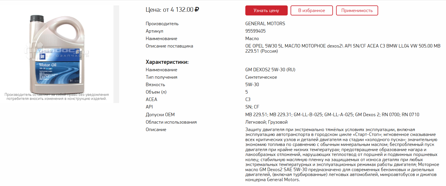

День добрый, можно такое мало залить в опель астра h 2л 200лс (турбо)? Сейчас заливаю как на фото.
Pavel1117 Можно :yes:
