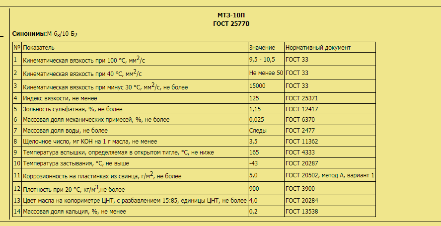

Skayt94 а стоимость бочки какая ? , сто тысяч ? , поди опять пол бочки моторного масла и пол бочки гидравлического или трансформаторного , раз -42С потеря текучести

А у минералки может быть пурпойнт -42С?
1064259027_FireShotCapture171--10(25770).thumb.png.c57794e94e11ce27165415e82cd6f0d3.png
-43.

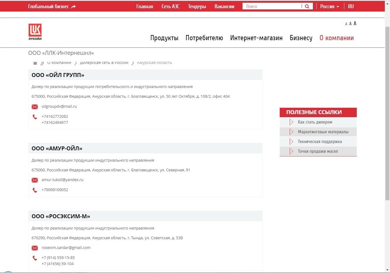

сразу возникает вопрос, а вы как то уточняли вот этот момент?
15.04.2022 в 13:57, Skayt94 сказал:
заказанная с Москвы у якобы «крупного поставщика» который называет себя офф дистрибьютором различных импортных масел.
или они не называют себя оф. дистр. именно Лукойла?
классика подделки. Смесь трансформаторки и м10дм.
