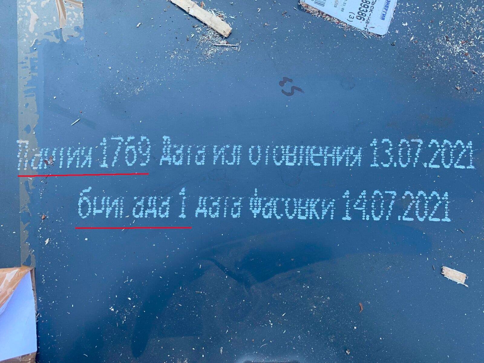

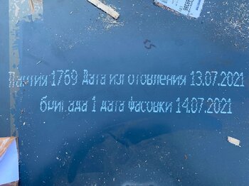

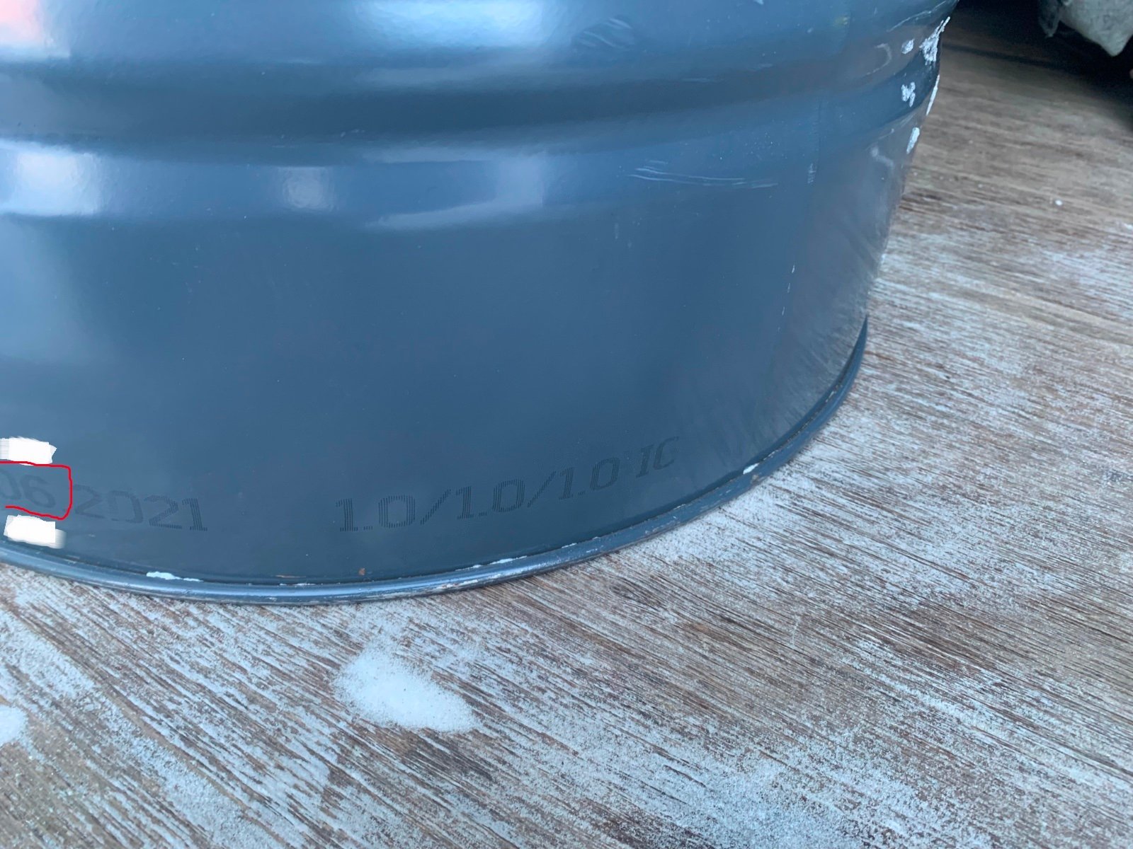

Кто до сих пор считает что контрафакт в бочках это редкость вот пожалуйста паленка armortech fd 5w30 заказанная с Москвы у якобы «крупного поставщика» который называет себя офф дистрибьютором различных импортных масел. Сильно в разборах анализов не силен, но по содержанию zddp и щелочному числу понятно что эта жижа чуть лучше промывки.

Bochkaoil.ru. Прайс на лукойл подозрительно низким я бы не назвал. Ниже чем у официалов, на ~20%. Но где гарант что у них закуп не может быть ниже?оптовики все же..Задача и была получить бочку проверить на оригинальность, но так как ответа от офпреда лука ждал около 2 мес.и начав сомневаться что вообще дождусь решил отправить на анализ.

Хорошо имея опыт рассуждать о не внимательности других. Тк в моем городе официалы только индустриального назначения. Посмотреть в живую на бочку оригинального генезиса не представлялось возможным. В сети ни слова ни намека про виды подделок итп. Про канистры десятки примеров. Да и сам офф пред не дал конкретной информации как отличить бочку. Только «присылайте фото, дадим ответ»

Лукойл огромными красными буквами предупреждает, подробно описывает схемы и виды подделок, даже некоторые адреса и аккаунты в интернете, но кому это интересно?
Про схемы и виды подделок сделайте скриншот, а то эти  общие объявления с предупреждениями на сайте ничего не конкретизируют по сути вопроса.
56 минут назад, glavvrach сказал:
А большая пломба с рельефом? Должен логотип и надпись Lukoil быть рельефными. Вот фото этикетки с нашей бочки (поддержка ЛУКОЙЛ подтвердила подлинность бочки и партии)
Знал бы что здесь отзывчивые люди сидят. Сперва спросил бы на форуме, чем ждать ответ от лукойла более 2мес.

Так пломба рельефная или нет у вас?
Гладкая
