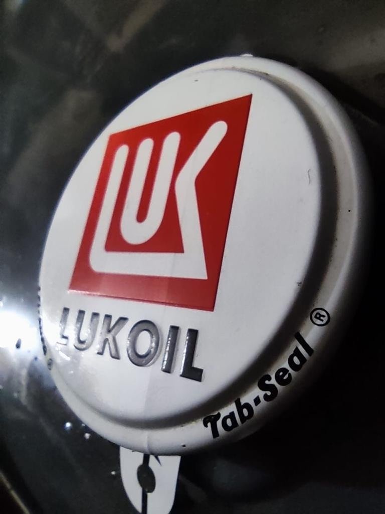

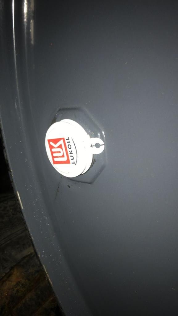

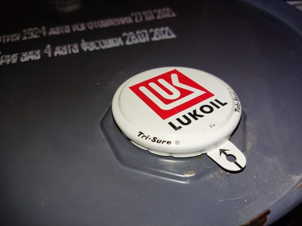

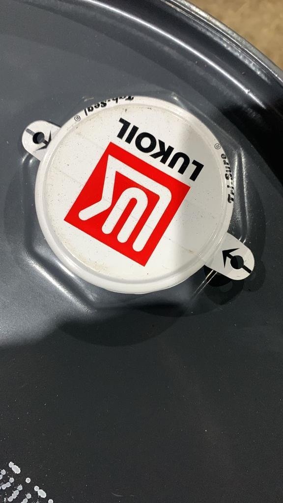

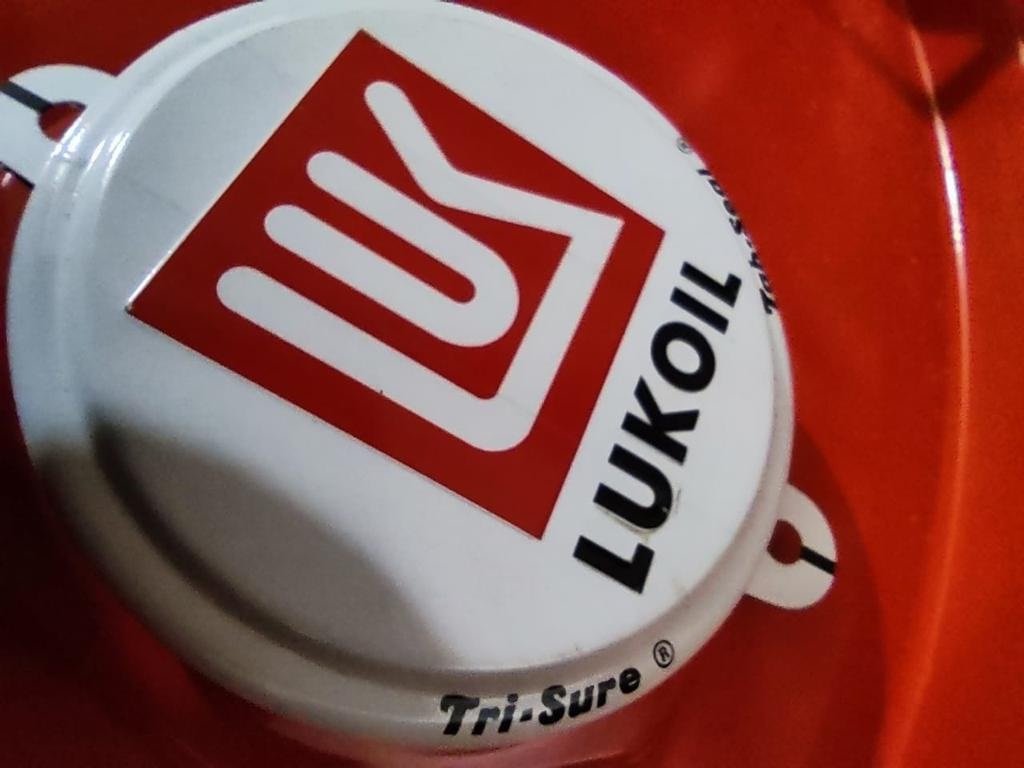

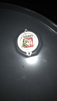

19 апреля 20224 г И так товарищи сейчас будет много ответов на все вопросы оил клаь давно посматриваю в связи с большим количеством машин решил взять бочку найти было не легко также заказал на бочка оил привезли откровенную паль у меня даже даты/бригада/партия были не заполнены а этикетка наклеина с дикими пузырями я отказался и это дерьмо принимать не стал далее после долгого мониторинга обращения в службу поддержки ЛУКОЙЛа и даже на просьбу проверить данную контору (на которую они ответили что то типа нас это не интересует кому надо скрин письма ответа могу прислать или выложить) переходим к сути самый надёжный способ проверки это крышка пломба 1) на ней не должно быть доп надписей 2) она должна быть граненая 3) она не должна быть наклейкой 4) надпись Лукойл и этикетка должна быть перпендикулярно лепесткам открытия добавляю фото крышек из разных контор в которых хотел купить и в конце добавлю фото оригинальной бочки п.с это говно контора имеет несколько аккаунтов на авито расположение в строгино фото

19 апреля 20224 г 33 минуты назад, glavvrach сказал: ТАкое ощущение, что тут часть фото моих бочек))) Все может быть…но по 3-4 фото есть сомнения тк гравировка есть но надписи на крышке отпугивают

19 апреля 20224 г 35 минут назад, FrediK сказал: Все может быть…но по 3-4 фото есть сомнения тк гравировка есть но надписи на крышке отпугивают Представители Лукойл утверждают, что главное - рельефность. В разное время пломбы могут немного отличаться (в том числе надписью Tri-Sure, Tab Seal, это название фирмы- изготовителя пломб)

19 апреля 20224 г 1 час назад, glavvrach сказал: Представители Лукойл утверждают, что главное - рельефность. В разное время пломбы могут немного отличаться (в том числе надписью Tri-Sure, Tab Seal, это название фирмы- изготовителя пломб) Я чуть выше отписал что где рельеф больше всего похоже на правду но у меня было 3-4 бочки и 60 литров и 216.5 5-30 и 5-40 надписей не было но по качеству очень похоже на мои и явно выделяется на фоне других дико кривых по производителю крышек знаю но странно что на всех партиях не поменяли
