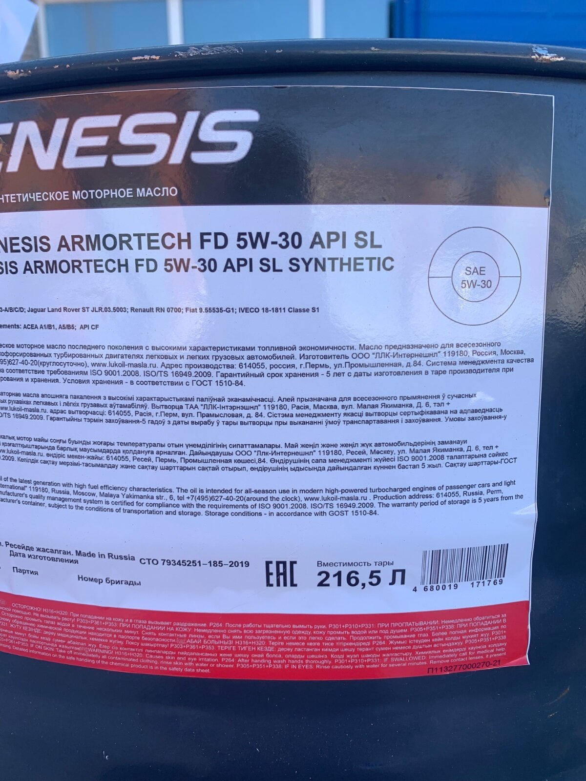

17.04.2022 в 13:06, XIIIIX сказал:

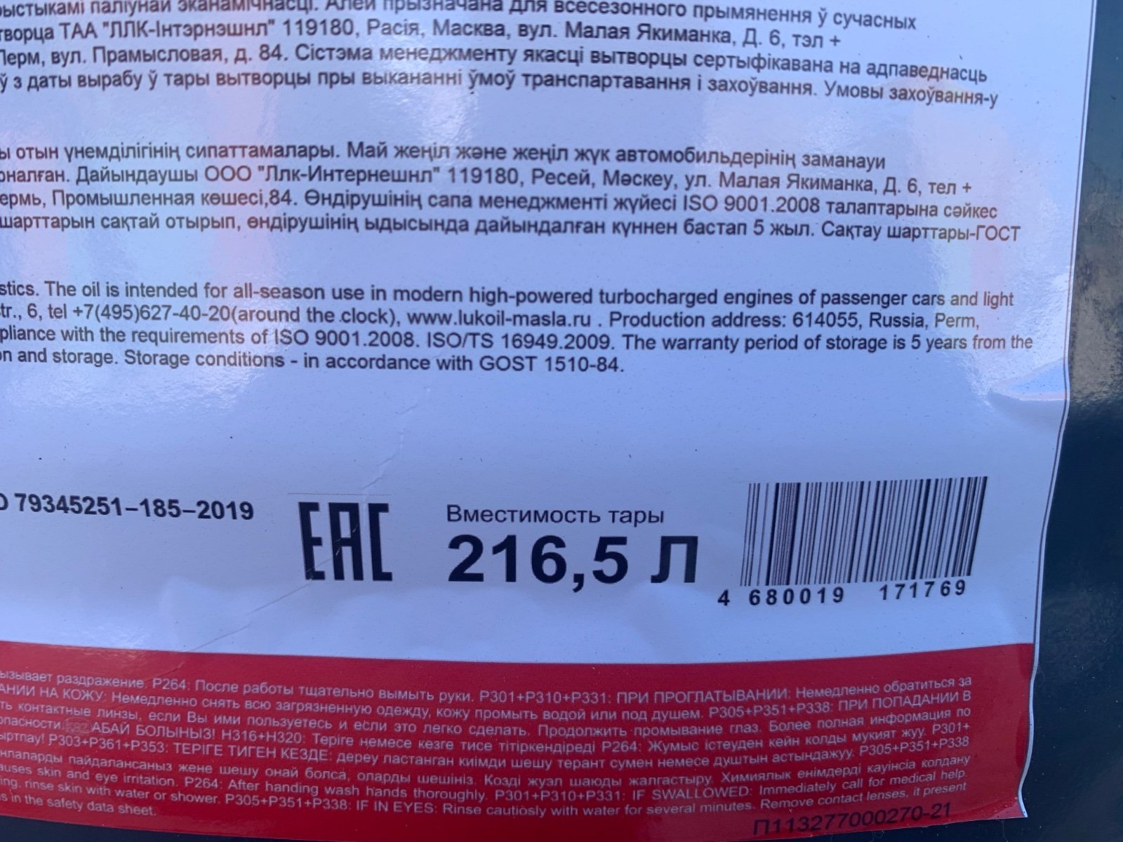

Этикетка сильно отличается от тех  бочек, что я видел. Вообще не припомню чтобы Лукойл в линейке Genesis писал название кириллицей. Обычно всегда фигурирует Lukoil. Не указаны дата изготовления и партия. Шрифт другой, надписи Syntetic не должно быть. Это то что с ходу видно

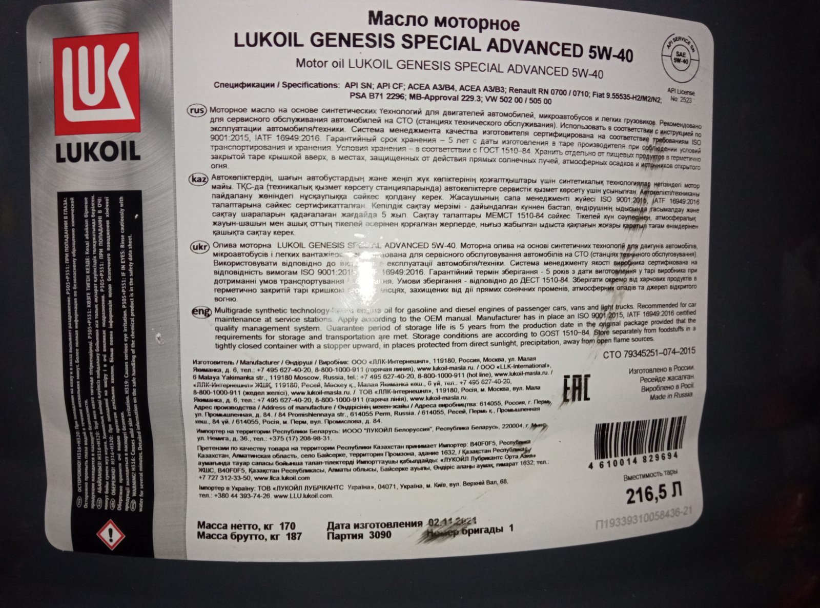

вот фото с живой бочки  о
фициальной наклейка. сразу видны отличия в наклейке: нет никакого белого канта по контуру наклейки, Lukoil латиницей отпечатано,номера партии и бригады присутствуют,контуры букв в крупном слове GENESIS сверху слева тоже отличаются

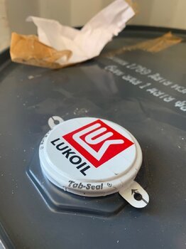

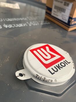

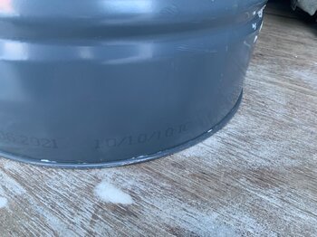

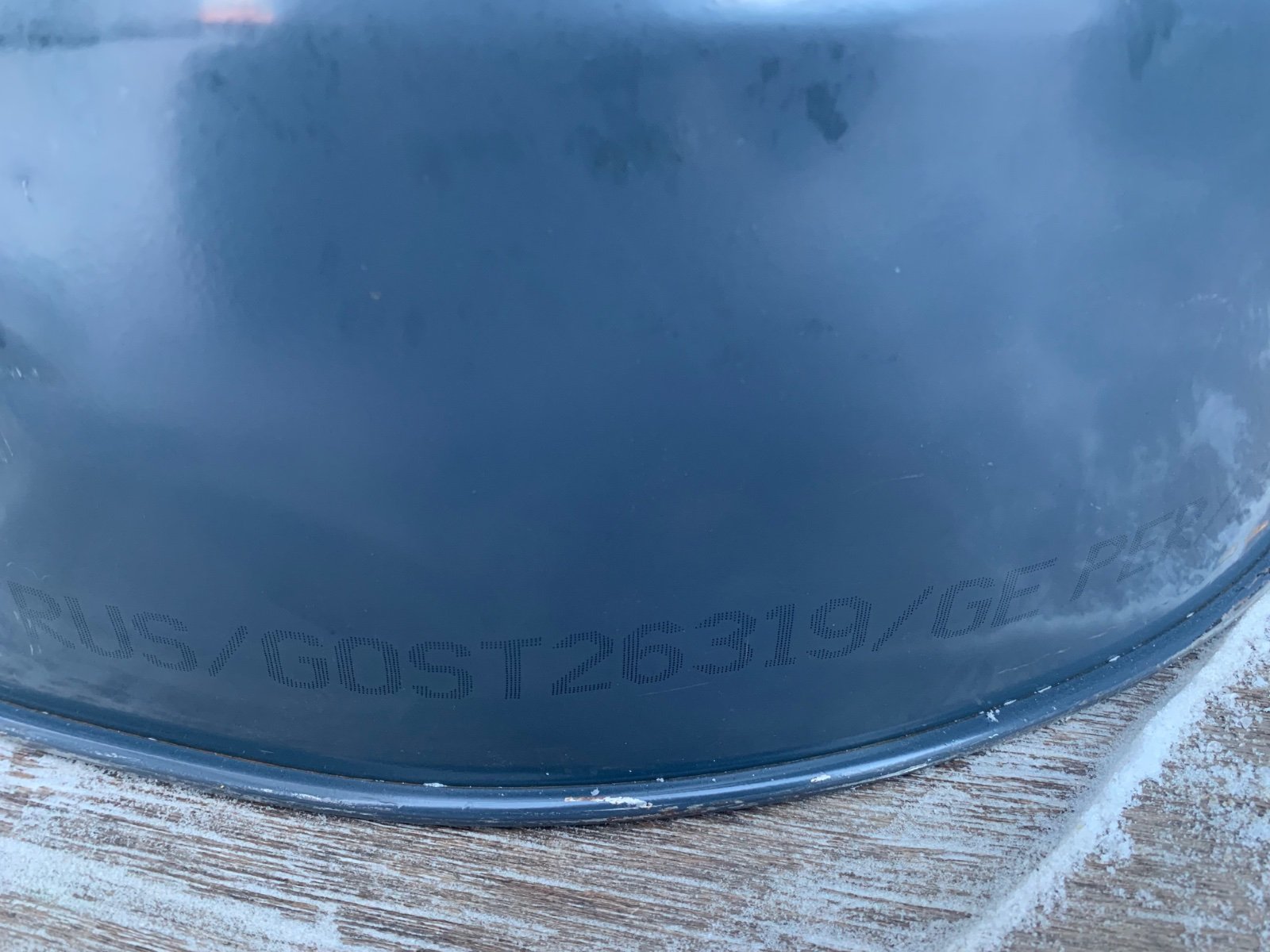

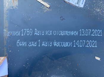

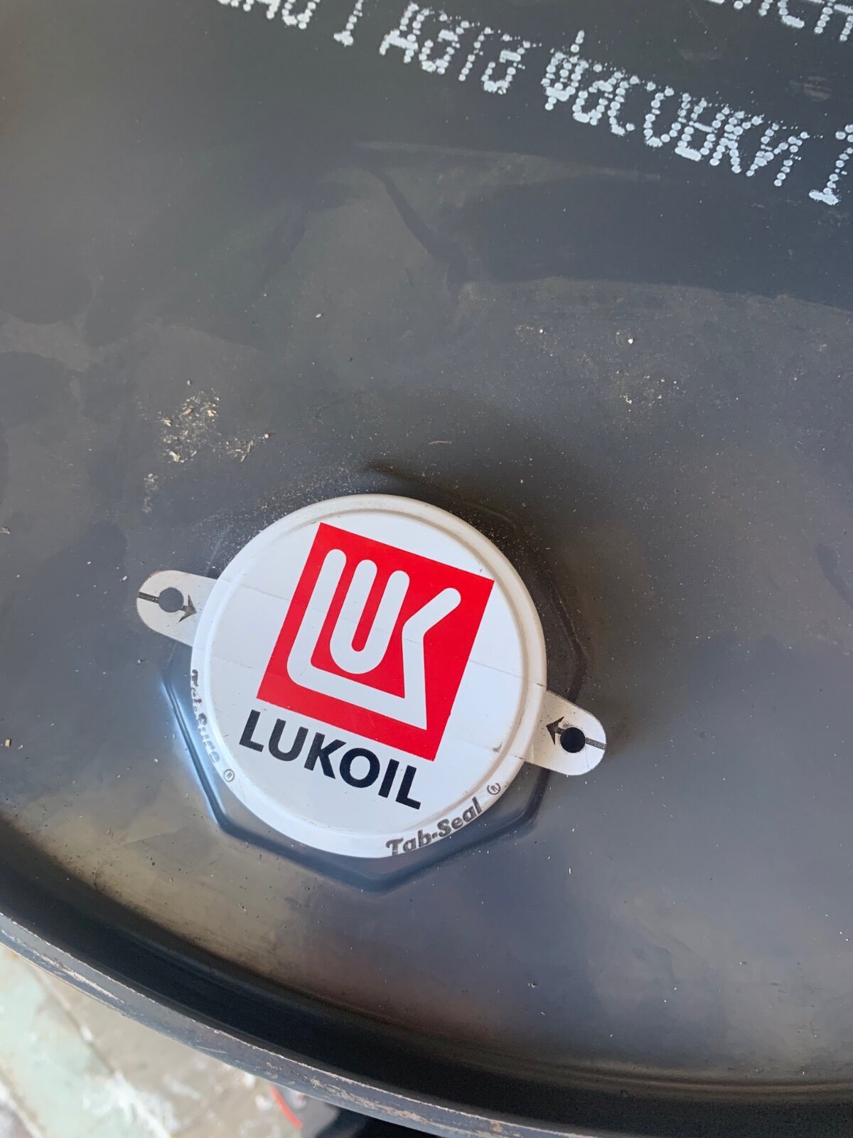

А большая пломба с рельефом? Должен логотип и надпись Lukoil быть рельефными. Вот фото этикетки с нашей бочки (поддержка ЛУКОЙЛ подтвердила подлинность бочки и партии)
