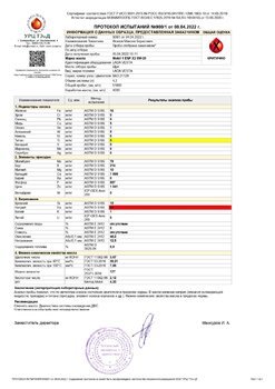

Mobil1 ESP X2 0W-20 отработка на Lada Vesta SW после 4033 км
Mobil1 ESP X2 0W-20 отработка на Lada Vesta SW после 4033км
Масло: Mobil1 ESP X2 0W-20
Автомобиль: Lada Vesta SW 1.6, ручная коробка, установлено ГБО.
Общий пробег на одометре: 51650 км к концу интервала.
Пробег на масле: 4033 км.
Моточасы: 288 мч.
Израсходованное топливо: 570 л. (бензин порядка 70-80 л, остальное автомобильный газ)
Доливки масла: не доливал вообще, ушел уровень по щупу.
Присутствие отложений в двигателе ДО: двигатель чистый.
Присутствие отложений в двигателе ПОСЛЕ: как было так и осталось.
Автозапуск по времени: не использовал.
Наличие чип-тюнинга: нет.
ГРМ: ремень.
Предпусковые подогревы: использовался в холодное время года
Период эксплуатации: с октябрь 2021 г. по март 2022 г.
Срок эксплуатации: 6 месяцев
Топливо: автомобильный газ, на прогрев бензин 92.
Режимы: 500 км. трасса, остальное город.
Фильтр масляный: Nitto 4TP-122
Фильтр воздушный: NAC 77242
Марка антифриза: Sintec LUX - OEM G 12.
Объем заливаемого масла: 4.4 литра (полный объем с фильтром и сухим картером 4.6л)
Отбор масла: желтый китайский насос.
Отбор масла проходил с горячего или холодного двигателя?: с горячего двигателя, через отверстие для щупа.
Что было до этого масла: разные периоды смены см ниже.
Промывка промывочным маслом: нет
Присадки: не добавлял.
0 - 250 - заводская заливка
250 - 5000 - Shell HX 8 5W-30
5000 - 10000 - УАЗ 5W-40
10000 - 14550 - Shell HX 8 5W-30
14550 - 19272 - Татнефть Люкс 0W-30
19272 - 20321 - Синтек Платинум 5w-30 + Sintolux 132 100 мл.
20321 - 27499 - Castrol EDGE Supercar A 0W-20.
27499 - 34738 - Castrol EDGE Supercar A 0W-20.
34738 - 40779 - Castrol EDGE Supercar A 0W-20.
40779 - 47617 - Castrol EDGE Supercar A 0W-20.
47617 - 51650 - Mobil1 X2 ESP 0W-20 это анализируемое масло.

Всем за глаза и за уши хватает 5W-30, которое в разы дешевле чем синтетические 20-ки. А нормально оно работает или нет по одному анализу сказать сложно, кто-то вон заливал в ВАЗ и 0W-16 для авиамоторов и тоже по анализу вроде бы никакого криминала, но в любом случае ресурса двигателю это не прибавляет. Да и уход уровня за 4000 км для свежего ВАЗа с пробегом в 51 тысячу км явно не норма, вполне возможно что это как раз из-за неподходящей вязкости масла.

Вам надо разбираться с причиной такого жора, ибо это явно не норма. Для начала стоит залить масло требуемой вязкости не ниже 30-ки. У меня и за 10 тысяч уровень ни на миллиметр не падает, так что, по такой логике мне можно вообще масло не менять?

А вот это вы зря, те, кто говорят, что для полноценной смазки ДВС хватит и 1л масла, как минимум лукавят (скрин). Ну, и чем меньше масла в картере, тем быстрее оно умрёт (окислится)
