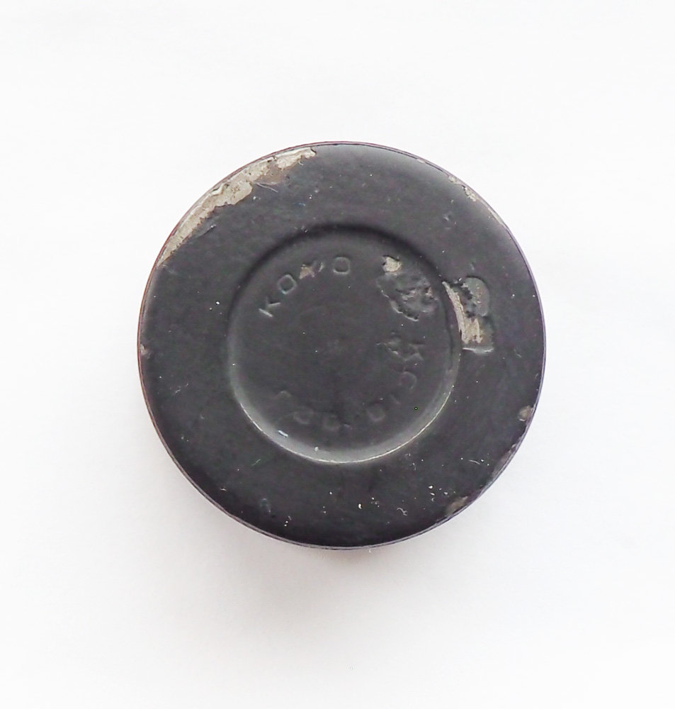

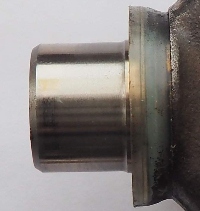

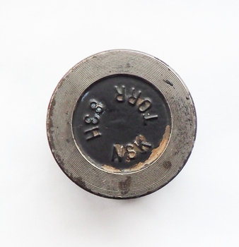

20 ноября 20206 г Популярное сообщение Сделал фотки родной крестовины, которая прошла 330ткм за 25 лет, причем частично в условиях бездора. Были и повышенные нагрузки и регулярные затопления. На чашках даже сохранилась краска, которой красили на заводе кардан в сборе. Что интересно, на одних чашках маркировка KOYO, на других NSK. Кто для кого делал - хз, но качественно. Кроме ступенчатого сальника есть пластиковые пыльники, которые выдержали эти 25 лет и хорошо защищали сальник от грязи. В чашках сохранились остатки заводской смазки при полном отсутствии коррозии. Смазка сильно загустела, но осталась смазкой. Правда запах у нее какой-то странный, как у пропитки для шпал. Может от времени и нагрузок она превратилась в деготь. Износ шипов незначительный, ощутимого люфта на момент замены не было. Думаю, если заменить смазку, они вполне могут еще некоторое время прослужить. Пусть лежат про запас на всякий случай Изменено 21 ноября 20206 г пользователем Stal
