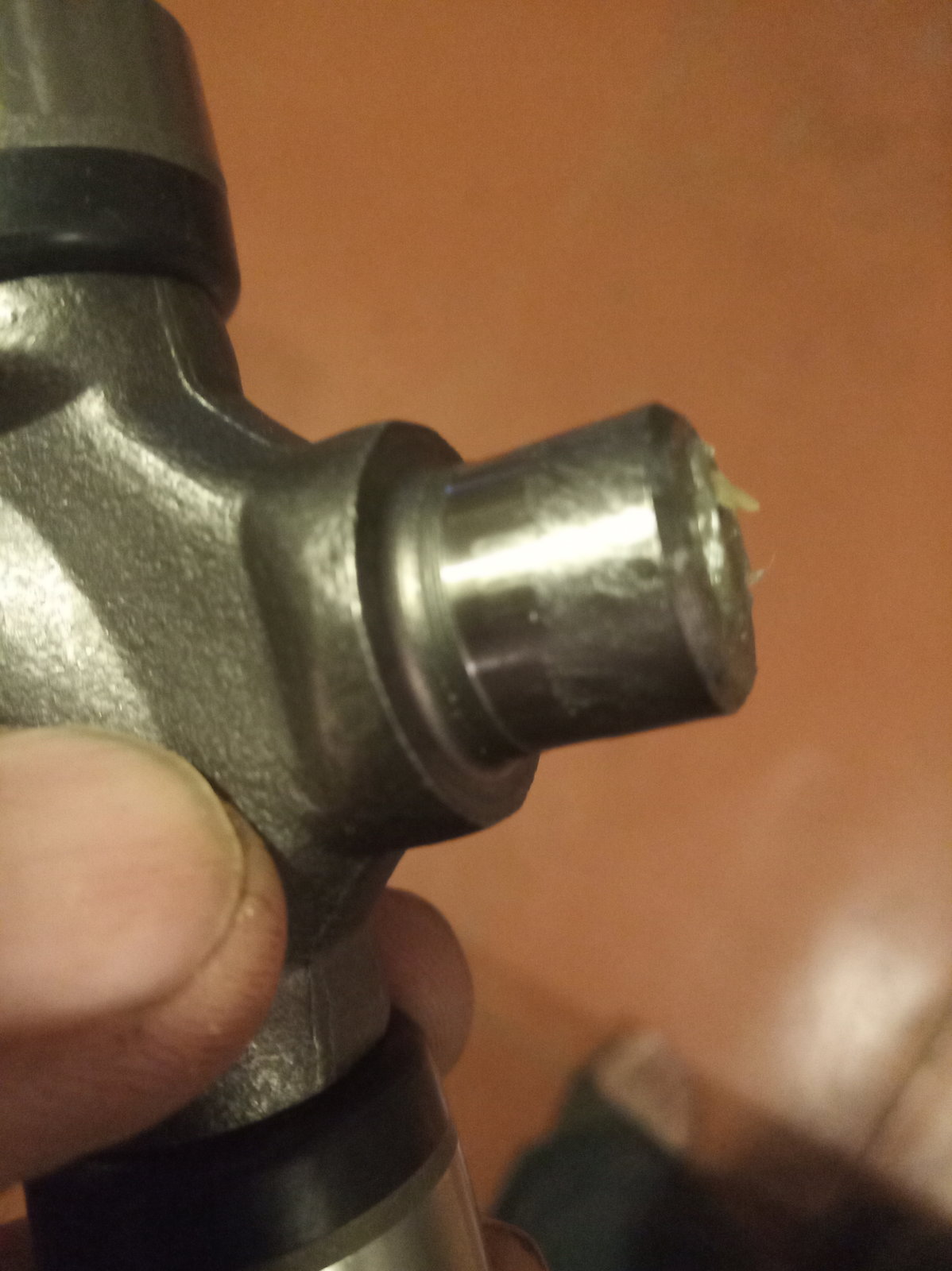

Stal вот моя новая крестовина, такая же стоит на машине
Кстати, пишут кое-где, что смазка там консервационная, перед использованием удалить и заполнить свежей
добавил фото
Не спешить с установкой, обратиться в поддержку (желательно в головной офис) и спросить, на заборе тоже много чего пишут...
Изменено пользователем verlube
