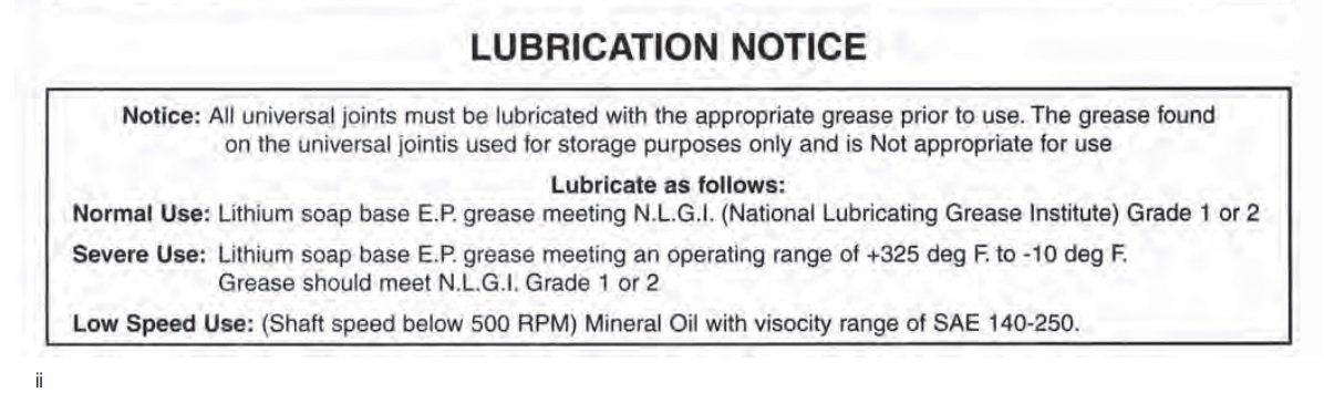

Рекомендация GMB
SAE 140 - примерная вязкость:   330 cSt 40 °C,  30 cSt 100 °C.
SAE 250 -  примерная вязкость:  500 cSt 40 °C, 40 cSt 100 °C

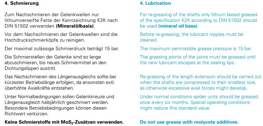

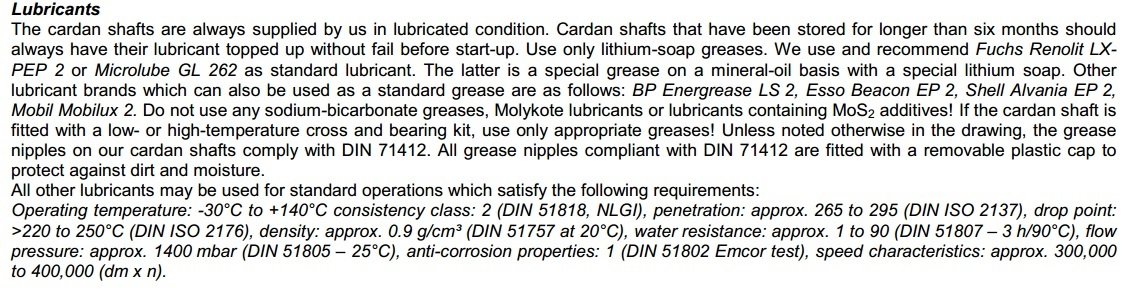

Wilhelm Sass KG - производитель промышленных карданов.
Стандартные смазки: Renolith LX-PEP 2 и Microlube GL 262, DIN 51502 KP2K-30.
"Do not use any sodium-bicarbonate greases, Molykote lubricants or lubricants containing MoS2 additives!"(c)
Заговор немецких производителей против Dow Corning? Чем уже G-4700 не угодила интересно.
Изменено пользователем verlube

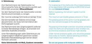

Welte Cardan-Service.
Eдинственная рекомендация (которая мне попалась) с применением смазки K2K (без ЕР присадок ) в крестовинах .
Перевод дисульфида молибдена с немецкого на английский настораживает: MoS2 -> molykote additives.
