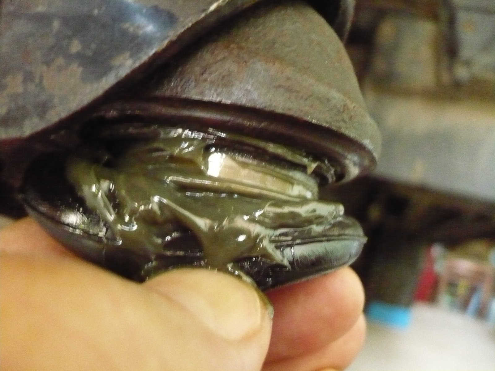

12 мая 20197 г Всем доброго времени, продолжу по поводу Плекса ,ПЫЛЬНИКИ нижних шаров стоит значёк NBR, и что-то еще мелко, верхние штампик NOK, и двухзначный номер, верхние держатся не плохо, но оч сильно запотевшие. Нижние стали оч мягкие, и при повороте руля вращаются не там где шток пальца, а на корпусе шаровой, при нажатии с боков пальцами на пыльник, без усилий соскальзывают с шаровой. Как-то так,
12 мая 20197 г PAO и NBR - совместимость хорошая(отличная), просмотрел не один документ. А креплений нет для пыльников(кольца металлические) чтоб не соскальзовали?
13 мая 20197 г verlube Там колец нет, там поверх шаровой, одевается резинка квадратная, вместо метал кольца, это так на заводских (конвеерных ) на Паджеро\Спорт. В любом случае, резинки стали оч эластичными, ранее такого не наблюдал, после смазки - всегда все вытираю, и вымываю обезжириваю, у товарища такой-же Спорт, он подъезжал, смотрели его пыльники, они более упругие. Как-то так. С ув. К стати - крестовины тоже заросли пылью и грязью, ранее такого не наблюдал.
13 мая 20197 г 1 hour ago, Avdeev1962 said: ..после смазки - всегда все вытираю, и вымываю обезжириваю... Чем конкретно? Бензин,керосин с NBR дружат, ацетон, спирт, тормозные жидкости и антифризы(гликоли) - скорее нет, чем да. В соседней теме EPDM керосином очищали, результат на лицо был. NBR имеет слабую стойкость к погодным условиям. Оригинальные VAG пыльники(те что мне попадались) - CR. Изменено 13 мая 20197 г пользователем verlube
13 мая 20197 г 2 часа назад, Avdeev1962 сказал: крестовины тоже заросли пылью и грязью, ранее такого не наблюдал. Ультиплекс 1.5 консисит. Видимо сочится
13 мая 20197 г Замачивать пыльники перед употреблением смазки. Походу кому-то надо ставить опыты с ультиплексом и различными эластомерами, чтоб поставить точку с этой смазкой.)) У меня её нет.
13 мая 20197 г 56 минут назад, verlube сказал: Походу кому-то надо ставить опыты с ультиплексом и различными эластомерами, чтоб поставить точку с этой смазкой.)) Та где взять эти различные эластомеры по адекватной цене.
