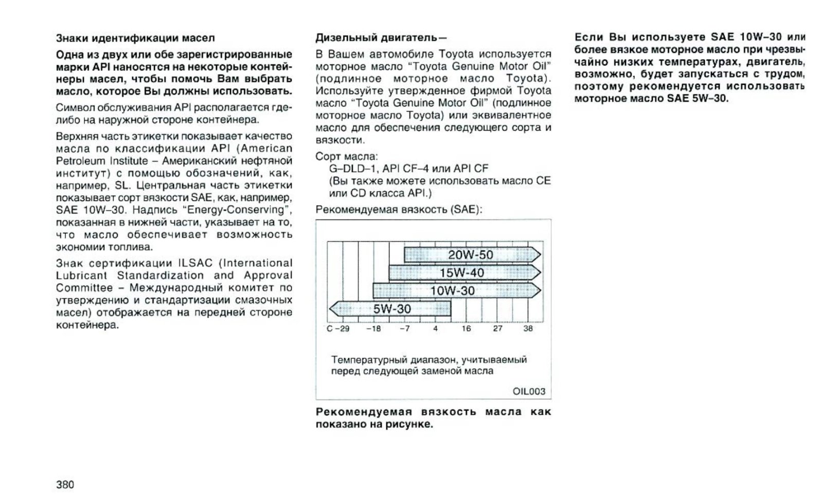

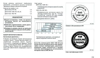

Да Даниил знает что в 120 мануале есть 5w-20 :yes:
У меня Прадо 120 2004 года и вот что имеем в мануале с машиной. Может что-то не понимаю или упустил, весь форум не перечитать... Но от того, что с 2013 года в Прадо 150 начали лить в похожие движки 5w-20, у меня же движок новее на 9 лет не стал? Почему я должен лить 5w-20?

GarryD был специальный выпуск рекомендаций для экономии топлива, на генеральном сайте Тойота япония, где в наши прадики 2004-2009 1GR-FE разрешалось лить 5w20. Вот о них пацаны говорят... тоесть тойота сама разрешила, мол можно 5w20. А вот 0w20 ни ни...
А так в мануале у меня все точно также как у тебя. 5w30 и все.
