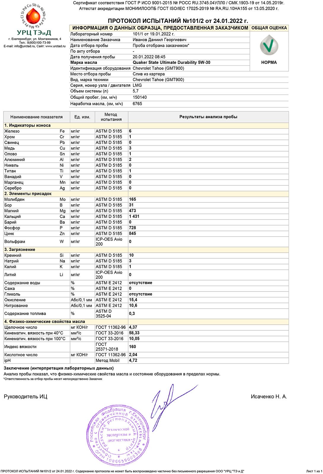

Масло: Quaker State Ultimate Durability 5W-30
Автомобиль: Chevrolet Tahoe (GMT900), 2012 г.в., двигатель LMG V8 5,3л, АКПП, левый руль
Общий пробег на одометре: 150 140 км
Пробег на масле: 6 765 км, интервал 143 375 - 150 140 км
Моточасы: 223 м/ч (по БК)
Средняя скорость: 30 км/ч (из расчета 223 м/ч по БК)
Израсходованное топливо: 1126 литров (средний расход 16,6 л/100км) по чекам
Система мониторинга жизни масла Engine Oil Life System: остаточный срок службы масла 35% (свежее масло 100%)
Доливки масла: не доливал, уровень по щупу снизился на 1/3 (примерно 300мл).
Присутствие отложений в двигателе ДО: неизвестно
Присутствие отложений в двигателе ПОСЛЕ: неизвестно
Автозапуск: не использовался
Наличие чип-тюнинга: да, автомобиль прошит
Предпусковые подогревы: при температуре 0 град. и ниже использую Webasto, запуск происходит при температуре ОЖ около 60 градусов
Период эксплуатации: сентябрь-ноябрь, от -20 до +25 град.
Срок эксплуатации: 3 месяца
Топливо: АИ100 - Газпромнефть
Режимы: ориентировочно 50% трассы, 50% города (часто пробки)
Фильтр масляный: Fram XG10060 (синтетика)
Фильтр воздушный: Fram CA8755A (Heavy Duty - для тяжелых условий эксплуатации)
Объем заливаемого масла: сервисный 5,7 литра
Отбор масла: при сливе из картера в чистую ПЭТ бутылку, в середине слива.
Отбор масла проходил с горячего или холодного двигателя: с горячего двигателя, перед отбором пробы проехал не менее 40 км
Что было до этого масла: Quaker State Ultimate Durability 5W-30
Последние интервалы и отработки:
135 465 - 143 375 км – Quaker State Ultimate Durability 5W-30 – анализ отработки
127 880 - 135 465 км – Castrol EDGE Supercar 0W-40 – анализ отработки
120 960 - 127 880 км – Castrol EDGE Supercar 0W-40 – анализ отработки
112 940 - 120 960 км – Amsoil Signature Series Synthetic 10W-30 – анализ отработки
107 025 - 112 940 км – Amsoil Signature Series Synthetic 5W-30 – анализ отработки
100 025 - 107 025 км – Mobil Super 3000 XE 5W-30 – анализ отработки
0 - 100 000 км – Mobil Super 3000 XE 5W-30 – дилерское обслуживание, дилерское масло (предположительно только этот Mobil)
Промывка промывочным маслом: не промывал
Ремонтные работы, выполненные незадолго перед этой заливкой: не было
Присадки: Wynn's Hydraulic Valve Lifter Concentrate за 1000 км до смены масла для профилактики/промывки.
Наблюдения: Масло и работа мотора на этом масле понравились, как при прогревах, так и на горячую.
Гидрокомпенсаторы после Castrol замолчали и молчат уже второй интервал на Quaker State.
Давление масла в начале и в конце интервала примерно одинаковое, без значительного снижения.
Минусы - не увидел.

Ну по моему хорошо, не зря такое же масло залил и я себе в тахо :good2:
Изменено пользователем Oleg_is_250
8 цилиндров, не такой большой объем картера и такой низкий износ :)
я думаю что можно было и побольше проехать.
хотя щелочное достаточно маленькое. считаю износа вообще почти нет

27 минут назад, svetoteni сказал:
Синтетический масляный фильтр - есть понимание пользы от него?
нет, понимания нет (я не вижу по результатам), примерно = бумажному.
Но распил отработанного фильтра и сравнение с бумажным...  Там все очевидно, не в пользу бумажного.

38 минут назад, torcon сказал:
я же говорил что на Castrol 0W-40 что-то не так пошло, а Вы опровергали, типа 2-3 единицы в плюс это ерунда.
Не 2-3 единицы, а в 1,5-2 раза больше Fe по сравнению с этим анализом или Amsoil.
При чем на Castrol было 2 интервала с одинаковыми результатами.
300-350 моточасов по идее смело можно. Шикарный анализ. Спасибо.

Pavel_NSK почему бы не делать сначала анализ, а уже потом решать сливать масло или нет. Больно жалко сливать дорогое и ещё хорошее масло.
Optovik Согласен. При том, что фактически у всех форумчан оил-клаба в наличии имеется по электрическому масляному насосу. Откачал в литровую баклажку и на анализ. Здесь же не отходя от кассы обновил долив литрушкой, и дальше себе катай.
Отличные результаты по износу. По Ph масло уже все, правильно что слили. Не стоит экономит несколько сот рублей и плодить кислую среду в моторе
1 час назад, Pavel_NSK сказал:
да железа там всплеск был получается :)

45 минут назад, Optovik сказал:
Где же оно дорогое то? Среднеценовой продукт.
300 часов катать надо не меньше.
