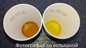

Сравнил масло из двух канистр. Одна  канистра прошлогодняя объемом 1 литр от 03.05.2021. Вторая канистра свежая объемом 4 литра от 16.09.22.
6 минут назад, nordline сказал:
Ричфул, такой Ричфул (пакет присадок), а раньше был Афтон. База же и полимерка - безцветные

17.10.2022 в 19:39, nordline сказал:

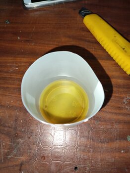

7 минут назад, Russo сказал:
Розлив 28.04. в надежде что не ричфул.
Скорее всего не Ричфул, за два месяца наладить поставки новых присадок с нуля думаю не реально. А что с ричфулом, что то не так? Может на них жижа еще лучше отработает чем на афтоне?
4 часа назад, Рокфор сказал:
Судя по цвету и запаху (отсутствию) - он самый.
Как отработает хз, в том и загадка))

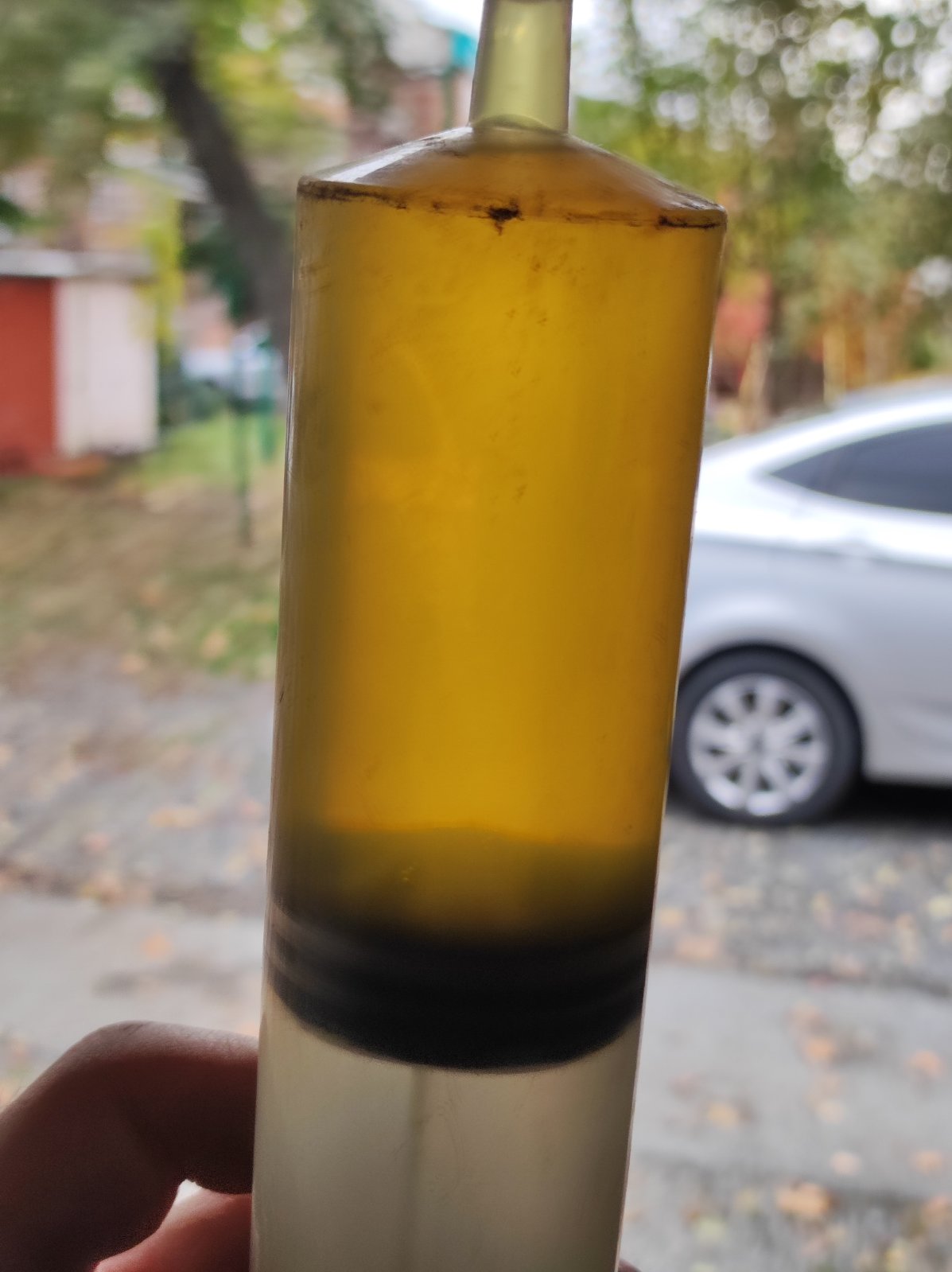

Нашел сентябрьские фотки 5-30 из Обнинска, розлив март 22г. В бочке всего 8 л оставалось, а то бы всю выкупил)).
Цвет - жир.
