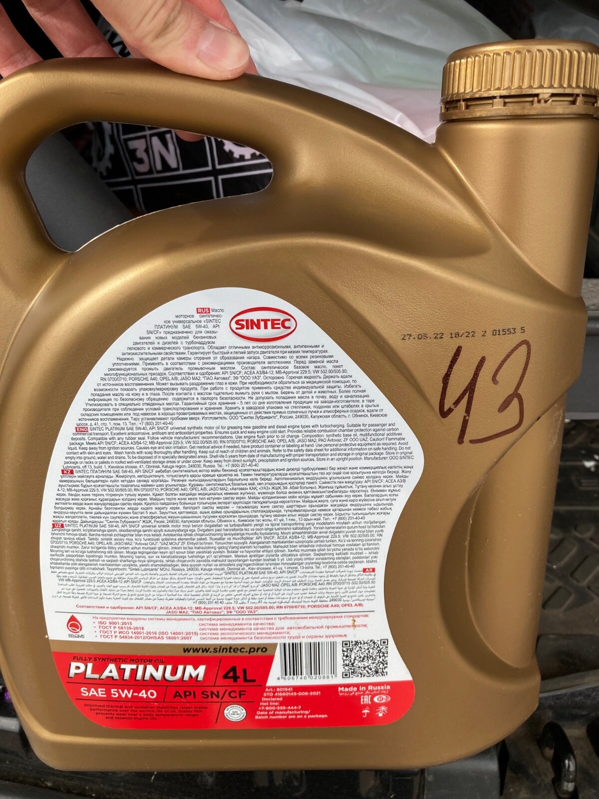

17 июня 20224 г Закупился 5 канистр ( все майские канистры ) платиной. На весту 129 мотор. Был до этого на шеле нх8 и на мобиле 3000. Будем теперь на синтеке. Надеюсь, что не разочаруюсь в нём! Изменено 17 июня 20224 г пользователем zaybatsu
18 июня 20224 г 13 часов назад, zaybatsu сказал: Закупился 5 канистр ( все майские канистры ) платиной. На весту 129 мотор. Был до этого на шеле нх8 и на мобиле 3000. Будем теперь на синтеке. Надеюсь, что не разочаруюсь в нём! Не разочаруетесь. Я уже 7 лет это масло использую и всем доволен.
18 июня 20224 г 16 часов назад, zaybatsu сказал: Закупился 5 канистр ( все майские канистры ) платиной. На весту 129 мотор. Был до этого на шеле нх8 и на мобиле 3000. Будем теперь на синтеке. Надеюсь, что не разочаруюсь в нём! Псё будет норм
19 июня 20224 г 16.06.2022 в 19:40, Дюпелёк сказал: Если первый квартал, то скорее на старой рецептуре если конец апреля и далее то уже на новой но это не точно Май..
