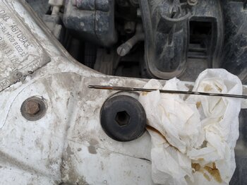

Угорело ток, за 5.5 тысяч, смешанного цикла. Долил 400 грамм. Двигатель 126.
