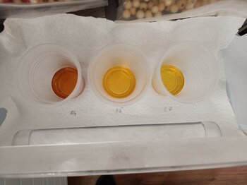

А вот и разница, цифры под стаканчиками это месяц розлива. По середине чуть больше налито. Изменился пакет присадок с 15.04 до 07.05. Мешать не буду, от греха....
Изменено пользователем ssmit1
ssmit1 да тот что темный это Afton. Молодец что сравнил будем понимать.

что изменилось в пакете кроме производителя?если компоненты те-же что и раньше,почему мешать не стоит?
Изменено пользователем General125
просто думаю взять его на пробу несмотря на отсутствие LL-01
14 минут назад, General125 сказал:
как могут быть компоненты те же, что и раньше, если пакет и производитель изменились?
я так понимаю на вопрос можно будет ответить только после нового теста,только кому это надо))
3 часа назад, Itseasy сказал:
вот только вопрос,в лучшую или худшую сторону

  Настораживает, надо срочно тестить все масла заново ! Похоже у наших производителей проблемы с присадками, а они ведь импортные... Вот и думай что теперь купить....

Забавно однако выходит, если вчитаться в письмо: Почему раньше не переходили, если кЕтай делает присадки не первый год, экономически китай всегда выгоднее, а масло так и вообще еще и лучше получается ))
"При этом, сохранив концентрацию высококачественных присадок, нашими технологами достигнуты улучшенные эксплуатационные характеристики за счет лучшей термоокислительной стабильности и более продолжительной работы масла в двигателе с сохранением загрязняющих микрочастиц во взвешенном состоянии."
Изменено пользователем Russo
Russo скорее всего, не видели смысла нарушать отработанную цепочку поставок. Если всех все устраивает, то зачем что-то придумывать.)
