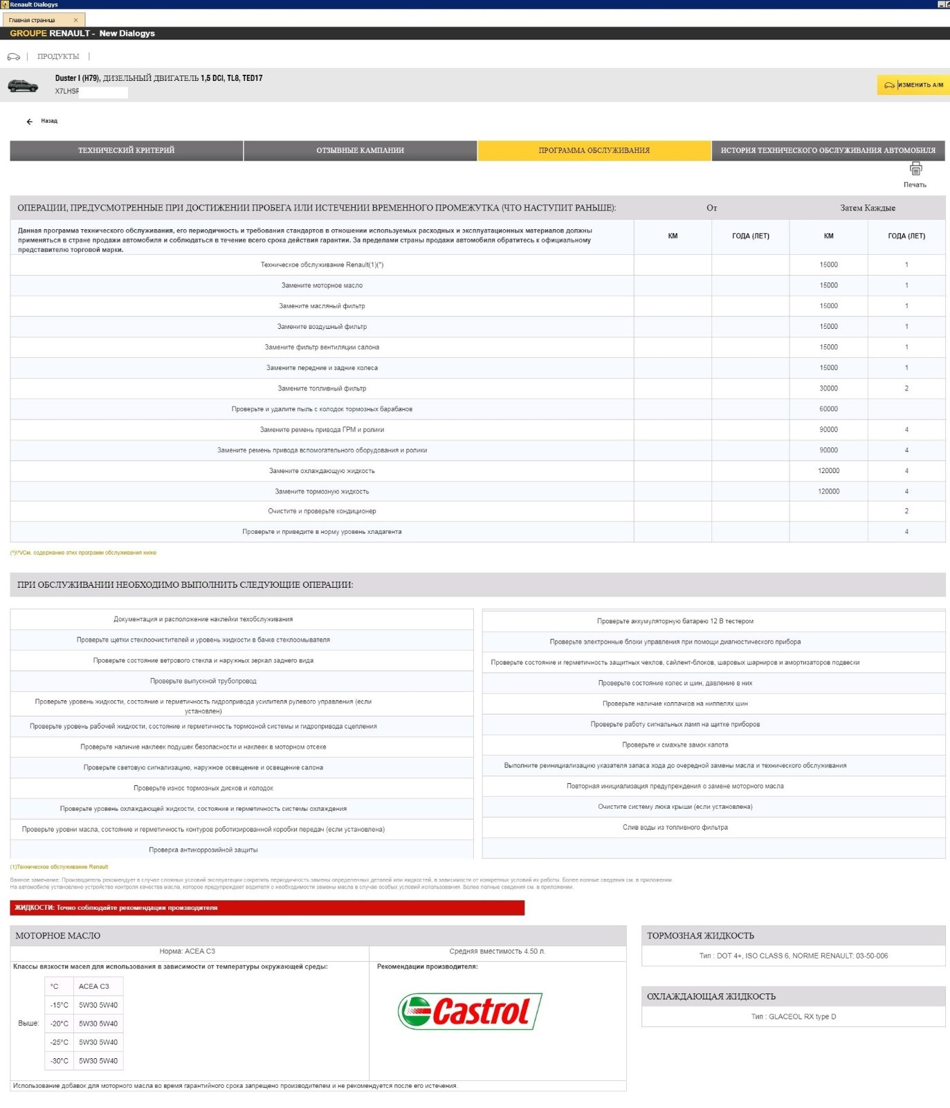

5 часов назад, F4R сказал:
 Elf Evolution Full-tech FE 5w-30. Уверен, что там ничего особенного нет и оно ничем не лучше этой кастрюли
Уверенность дело такое... Это другое масло на другом пакете и оно лучше (даже на слух, судя по отзывам). Если будем тестировать - я в доле (но позже) :)
Чела из Рено не будет, но будет выдержка из свежей официальной сервисной документации, которую я находил в Dialogys New еще весной этого года. Сейчас просто забыл уже про это.
Как я понял лить можно и то и то, но RN 0720 предпочтительнее.
Но тогда нахрена в карточке техобслуживания, а так же в приложении My Renault указывать только С3?
Изменено пользователем F4R
2 часа назад, F4R сказал:
свежие рекомендации от производителя
Здесь по-подробнее можно? С пруфами. Про рекомендации дилеров я в курсе.
1 час назад, F4R сказал:
В дилерской программе указано только ACEA C3 вязкостью 5W-30/5W-40, даже если вбить VIN машины 2015 года с таким же мотором и сажевиком.
Именно, в регламенте ТО и в приложении Рено указано С3, а ОД льет rn 0720. Я на промежуточное ТО купил нести С4. Сейчас думаю, что лить дальше.
1 час назад, TDream сказал:
В онлайн-программе Renault Dialogys все пруфы есть. Но доступ туда платный, я иногда покупаю, 250р за сутки.
В "программе обслуживания" указано только C3, а вот из документа RDE-000046877 выясняется, что RN 0720 всё такие предпочтительней.
Документ RDE-000046877 залил в книжной и альбомной ориентациях.
1660468323_RDE-000046877.pdf 1756236627_RDE-000046877.pdf
