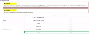

13 октября 20215 г 1 час назад, F4R сказал: Чела из Рено не будет, но будет выдержка из свежей официальной сервисной документации, которую я находил в Dialogys New еще весной этого года. Сейчас просто забыл уже про это. Как я понял лить можно и то и то, но RN 0720 предпочтительнее. Но тогда нахрена в карточке техобслуживания, а так же в приложении My Renault указывать только С3? Ну это только по вязкости ( как я понял)... Понятно, что все эти ходы - это маркетинг. Но вот на что он направлен? Чтобы масло покупали дорогое, или может чтобы сажевые долго не ходили...
13 октября 20215 г 6 часов назад, F4R сказал: Есть целая секта фанатиков RN0720, в основном эта дастероводы. Если производитель сказал - значит надо лить ТОЛЬКО его. НО!!!! не обязательно же Ренаулт???? Мне что, в свои 4 Тойоты надо было лить ТОЛЬКО масло с шильдой ТОйота??? Ни дня не лил такое - ибо: -дорого, -масло ниочем -подделок море!
13 октября 20215 г 4 часа назад, F4R сказал: Чела из Рено не будет, но будет выдержка из свежей официальной сервисной документации, которую я находил в Dialogys New еще весной этого года. Сейчас просто забыл уже про это. Как я понял лить можно и то и то, но RN 0720 предпочтительнее. Но тогда нахрена в карточке техобслуживания, а так же в приложении My Renault указывать только С3? Какой хитрый допуск RN0700! И тебе А3, и А5, и 5\30, и 10/40... Ну, прям, лей, что хошь! Что я, собсно, и делаю!
