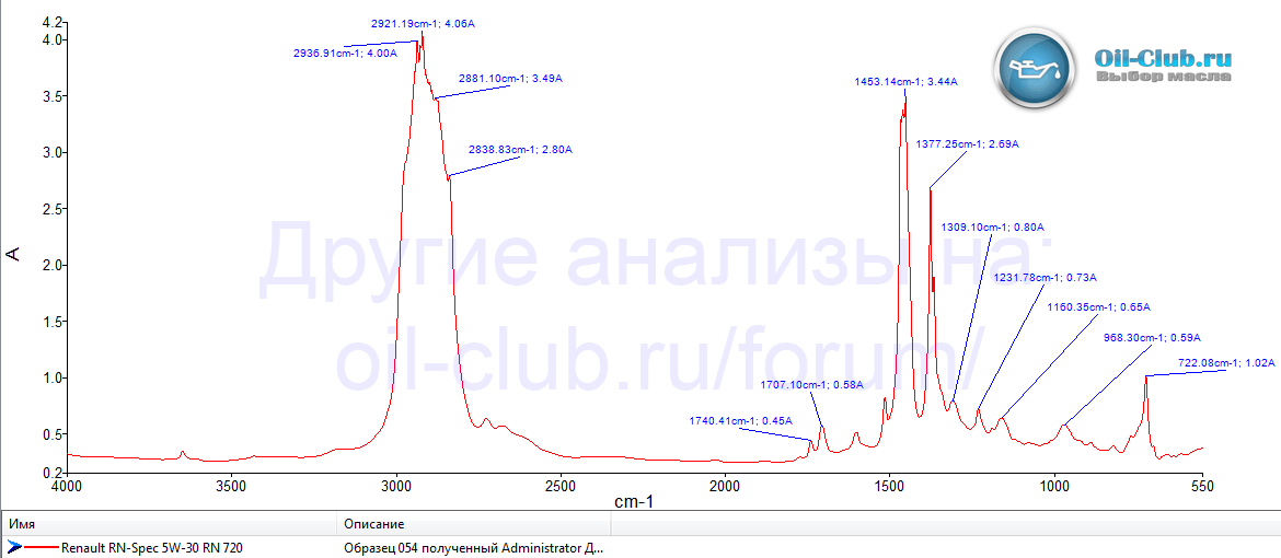

12 октября 20215 г Популярное сообщение Закреплён Renault RN-Spec 5W-30 RN 720 свежее за анализ спасибо друзьям товарищам F4R, Ovechkin1973, Slimpulse, TDream, eugeneblack, Dr_Akula, Optovik, Dmitriy22. Масло покупал через емекс у поставщика NICT по цене 774р. Видеообзор: Масло заявлено как: Renault RN 720. 1) Температура застывания -40C. Большим запасом по запуску при низких температурах это масло не обладает. Однако в морозы до -30C, оно отработает нормально. А как быть тем, кто запускает дизель в Сибири? А никак! Нулевок с допуском RN720 я пока еще в продаже не встречал. Поэтому либо теплый гараж, либо подогрев картера, либо на зиму переходить на масло 0W-30 стандарта ACEA C3. Это наиболее близкий к нашему ACEA C4 стандарт. Это лучше, чем заводить дизель в -35С на загустевшем масле. Либо вообще просто не катайтесь в такие морозы. 2) Щелочное число 6,03мгКОН. Достаточное, чтобы обеспечить нейтрализующие свойства. Многие считают, что это очень низкое значение щелочного числа для нормального масла. Но опыт отработок с дизельных двигателей, показывает что это не так. Сейчас я конечно скажу крамольную мысль и меня закидают помидорами. Но на самом у нас в России не все так плохо с дизельным топливом. Крупные компании типа Лукойл, Роснефть, Газпромнефть действительно делают Евро 5/класс 5 с низким содержанием серы. Это видно по отработкам с дизельных двигателей. Если бы соляра была такая плохая, с высоким содержанием серы, то щелочное сразу бы упало в ноль. Так что хватает такого щелочного позаглаз. Главное не заправляться где попало и не сливать судовую соляру на работе… 3) Вязкость 100С = 12,06. Это масло удовлетворяет стандарту SAE J300 и действительно является “тридцаткой”. То есть Кастрол размешал все точно. Судя по высокому индексу вязкости, я бы сказал, что это экономичная 5W-30. 4) Испаряемость масс NOACK=9,2% Для гидрокрекинга испарение нормальное. По стандарту ACEA C4 должно быть не более 11%. У нас 9%. То есть требованиям оно удовлетворяет. Специально это масло угорать не должно. 5) Температура вспышки 227C. Средненькая. Рекорды термостабильности не бьет. 6) Содержание серы 0,167%. Как и полагается по стандарту ACEA С4. По его требованиям серы должно быть не более 0,2%. То есть масло уложилось с запасом. 7) Содержание золы 0,52% - низкое. Это масло является малозольником. Другими словами, оно создано специально для того что бы выполнять главные функции масла, но в тоже время сберегать сажевые фильтры DPF, катализаторы, турбины, насос форсунки, крону поршня от зольных отложений и так далее. Вот почему важно лить именно такие малозольные масла. А не пороть отсебячину, заливая туда полнозольники с ядреным щелочным числом. 8) Пакет присадок моего любимого производителя Lubrizol. На первый взгляд он выглядит очень скромно. Тут только фосфор и цинк в качестве противоизносной присадки. И чайная ложка кальция как моющей присадки детергента. Никакого тебе молибдена, бора и так далее. Но именно любризолевские пакеты на практике показывают долгую работу. ИК спектр Фурье говорит о том, что масло на основе гидрокрекинга VHVI. Вывод: Хорошее масло для дизельных автомобилей Renault и Nissan. Вписывается в требования стандарта по минимальному содержанию серы и золы. Стабильная долгоиграющая рецептура Лубризоль. То есть масло должно долго сохранять рабочие свойства. Это не то что бы минусы, но масло не обладает какими-то выдающимися характеристиками при высоких температурах или в морозы. Обычный середнячок. Цена на момент анализа 3500р за канистру 5 литров. И это наверное одно из самых дешевых масел этого стандарта. Масла стандарта ACEA C4 действительно стоят очень дорого. Но это нужно принять. Поэтому платите раз уж взяли такой навороченный дизель и будьте спокойны. Это масло хорошее и максимально Вам подходит. Артикулы коды для заказа в интернет магазинах: 77 11 943 685 - Renault RN-Spec 5W-30 RN 720 1L 77 11 943 687 - Renault RN-Spec 5W-30 RN 720 5L 77 11 943 686 - Renault RN-Spec 5W-30 RN 720 208L 15C4EE - Renault RN-Spec 5W-30 RN 720 1L

20 февраля 20224 г torcon , сравнивая данные по присадкам этого и других масел с допуском RN0720 (АСЕА С4) отметил, что фосфора/цинка здесь - 703/803, а у остальных - 447-505/500-577. Получается ZDDP в Renault-Castrol RN720 в полтора раза больше при прочих ~ равных? Так может быть? Это не ошибка? "Другие" - это: Neste Pro C4 5W-30 (471/577); Elf Solaris FE 5W-30 (491/528); Wolf OfficiaTech 5W30 C4 (505/545) Lukoil Special C4 5W-30 (447/500) Р.S. Такие показатели фосфора/цинка, как у сабжа, обычно у масел ACEA C3 Изменено 20 февраля 20224 г пользователем TDream
