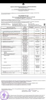

1) Rosneft Magnum Ultratec FE 5W-30 у нас показала ИК спектр, по которому это масло на минералке. Притом серьезно на минералке.
ИК спектр Фурье (если по нему ориентироваться - это минеральное базовое масло, например 2й группы.)
отсюда и такой низкий индекс вязкости 149.
2) Роснефть у нас имеет какие специфики? API SN ILSAC GF-5. Для масла этой спецификации, на этой рецептуре Infineum P5706, это подозрительно низкий индекс вязкости, тем более подтверждается ИК спектром что здесь минералка.
По паспорту безопасности инфа другая, и база вообще не отечественная походу.
А вот не разобравшись с Castrol делать выводы, причём утвердительные, я бы не делал. А то получается расхождение измеренного и заявленного производителем.

с кастролом надо разобраться, есть ошибка или нет. С роснефтью все ясно - ИВ=149 и это не ошибка. В теме паспорт производителя выкладывали. Там вязкость при 100оС 11,04сСт и индекс вязкости 154. Анализ клуба показал вязкость при 100оС  9,87сСт, что соответствует меньшему содержанию загустителя и в результате более низкому индексу вязкости 149.
у меня по ГОСТ 25371-2018, метод Б (применяют для нефтепродуктов с индексом вязкости от 100 и выше), получился ИВ=146,17 )))
кастрол заявляет 171 )))
ну и кстати протокол испытаний оформлен с ошибками .
