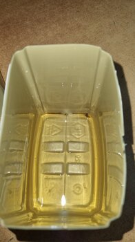

я последнее время начал смотреть на дно канистры и теперь не взбалтываю канистры перед заливкой в мотор , так-как считаю , что осело в канистре , тому не место в моторе , пока осадок в виде желе на дне в двух маслах обнаружил , это SHU0w20 и IZEM0w20 , в Castrol 0w20 поменьше осадка , в 10w30 чутка темный осадок был , типа примесей либо сам пакет осел
IZEM
Татнефть Мото Поляр
Castrol Turbo Disel 0w30
Castrol supercar A0w20
