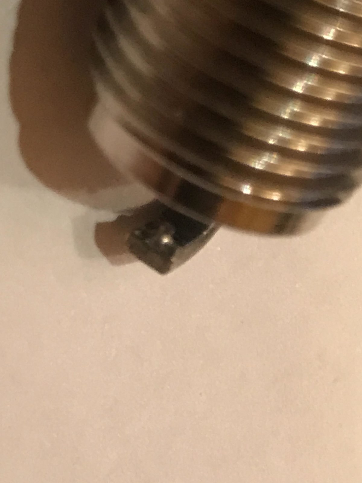

1 октября 20206 г Вот тут очень наглядно представлен опыт использования поддельных свечей VW 101905626 https://www.drive2.ru/l/570996180587119589/?m=571003877168513961&page=0#a57100387716851396 1. Ресурс они не выхаживают (электрод выгорел за 40-50 тык, когда это должны быть платиновые свечи с ресурсом 90 тык) 2. Одна свеча вообще без центрального электрода 3. Катушки на выброс. Вот так, покупая не глядя свечи, можно влететь на кругленькую сумму. Изменено 1 октября 20206 г пользователем Dimmy

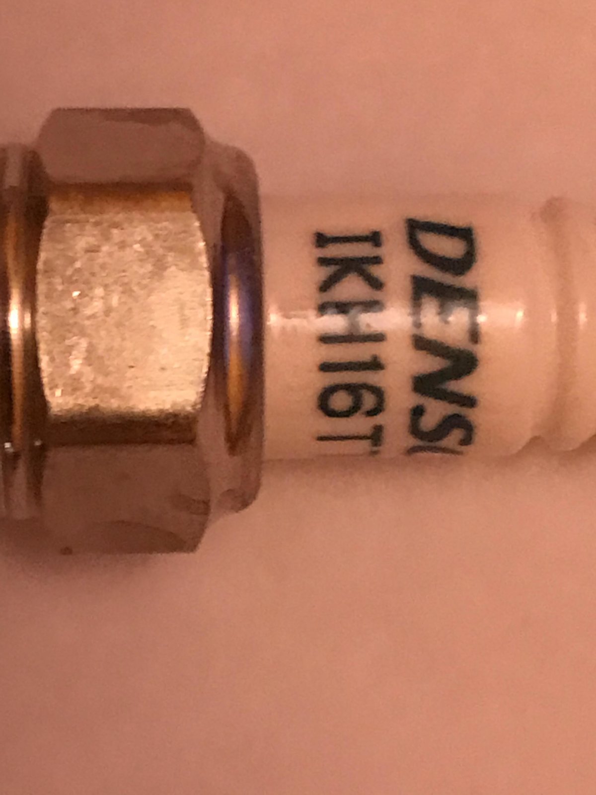

6 октября 20206 г Куплены на Алиэкспресе, цена 39,5 доллара, под купоны вышло где-то 23 доллара. Свечи от китайского дистрибьютора DENSO http://www.j-works.com.cn Если кому нужно вот ссылка https://aliexpress.ru/item/32814293759.html Брал на пробу, боялся, что придет паль. На коробке защитная наклейка китайского дистрибьютора. Изменено 6 октября 20206 г пользователем Yura1
