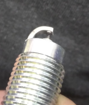

Petroll Правильная нашлепка на боковом, определяется не наличием самой выдавленной выпуклости, а присутствием следов сварки, платины к боковому. К сожалению, на вашем фото не просматривается, либо отсутствуют.

Подскажите на счет качества, подделки свечи. Приобрел в EMEX у поставщика RUIS свечи зажигания ngk 1578 lzkr6b10e (made in france) на КИА РИО 3 АТ 2016 года. По внешним признакам из интернета оригинал. Сопротивление свечи на сайте производителя заявлено 10 кОм, при замере моих свечей сопротивление составило 13,5 - 13,6 кОм на всех свечах. Как я понял, совсем не норма. Что скажите?
О какой нашлепке речь, поясните. Круглая сверху на боковом электроде над центральным электродом? Зачем же там сварка то должна быть?
17 минут назад, Petroll сказал:
Примерно так.
Уже поставил их. Менять чтоли? Неужели палево?!
Вот имитация:

3 часа назад, вцпгтф2 сказал:
Вот имитация:
Понял. Ну на моих вроде видно, что это не имитация, а отдельный элемент.
1 час назад, Petroll сказал:
Следы побежалости  от локального перегрева должны быть.

22 минуты назад, Чучундра сказал:
Вот это не следы побежалости?
Только что, Petroll сказал:
Это признаки г. телефона, сплошные пиксели, выброси его и не жалей.))

напайка иридиевая должна же быть на центральном электроде? Или где иридиево-платиновые, платина на боковом  должна быть?
