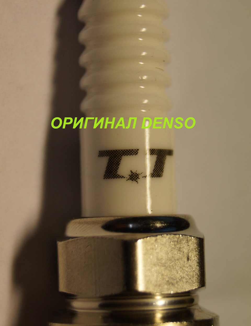

Сам смотрел их всяко разно, по всем признакам оригинал.
Hant86  по каким по всем?
Вот смотри четвертая фотка сверху, на коробке штрихкод   на белом фоне криво нанесен.
 Далее сравни принт, на японских Денсо он всегда сеточкой, а у тебя что за писанина! :crazy:
Вдогонку. Вторая картинка сверху, внизу слева обозначена резьба, заходит на сгиб коробки и даже чуть ниже.
На оригинальных Денсо картинка ни когда не переходит в другую плоскость.
24 минуты назад, Чучундра сказал:
Не вижу по фото, что криво
25 минут назад, Чучундра сказал:
Совсем нет. Принт может быть и сплошной. На эту тему читал и звонил официальному представителю.
Посмотрел в руках. ничего не заходит за край, смотрите внимательнее. Могу перефотать это место.
35 минут назад, Чучундра сказал:
Хотя да, есть немного. Глянул на месте. На двух идеально ровно.
На вид не плохие. Посмотрим как будут ходить. За их цену 2тр с копейками, если года 3 проходят без проблем и то хорошо)
Изменено пользователем Hant86
31 минуту назад, Чучундра сказал:
Чучундра  вторая сверху, внизу слева... Смотрел-ничего не понял.
Может справа? Там, да не заходит, правда у меня обычные, а у Hant86  иридий
Только что, Hant86 сказал:
Да мы это знаем.
Все пошло с того, что на заводах в др. странах, частности Китай, не смогли, или не захотели  освоить данную технологию, но у тебя же написано Сделано в Японии, а значит должно быть все строго, если бы Китай, я бы промолчал.
Что касается коробочек, изначала берется картон с печатью, затем машина начинает гнуть.
 Денсо гнет картон идеально, поддельщики иногда косячат, впрочем на таких мелких косяках и палятся.
Ну и на счет принта, вот пусть официальный представитель себе и покупает это г. с размазанным шрифтом, есть мнение, что приторговывывают леваком.
Только что, demetriv сказал:
Может справа?
Справа, ошибся. У тебя нормально.
 Полиграфисты хреновы.)))))
Да мы это знаем.
Насчёт принта в прошлом году интересовался этим вопросом и пришёл к выводу, что может быть в оригинале любым способом нанесён. На моих ничего не размазано визуально. По коробке не в курсе. Может это и признаки Китайщины. Не удивлюсь.
Hant86  6-я картинка сверху, надпись на торце IK20....закошена с поворотом против часовой стрелки.:D
22 минуты назад, Hant86 сказал:
Посмотрел цены в опте на эти свечи. Иридий 2600 за 4шт. Обычные К20ТТ - 600 (дистриб.). Как можно купить иридий за 2 с небольшим. В розницу?
С чего бы это?
Столько лет писали точечным шрифтом, затем как Алиэкспресс некондицию погнал, под них срочно японцы деградировали что ли.:crazy:
С другой стороны, когда есть выбор,  какой смысл брать товар со спорной репутацией.;)
5 минут назад, demetriv сказал:
В прошлом году брал. За 2400 или 2600 точно не помню.
9 минут назад, Чучундра сказал:
В руках сейчас рассмотрел все 4шт закоса не видно
Цена не показатель!
В экзисте всегда мониторю покупаю свечи с остатков, по лету взял 2 шт. SK20R-P13 в Тойотовской упаковке и еще через месяц две  VK20  все по 300 с копейками за шт.
Отличное предложение.
Наверно минут 15 рассматривал их под телефоном. Ни одного косяка.
Принт везде точечный, напайка на боковом со следами сварки и побежалостями от перегревов.
Безусловно такие, какие чудеса  у Hant86  не взял  бы, пусть официалы хоть обо.... ся в убеждениях, что они трижды оригинальные, и японский завод Денсо по ночам, не наносят точки, или еще что нибудь придумают.
