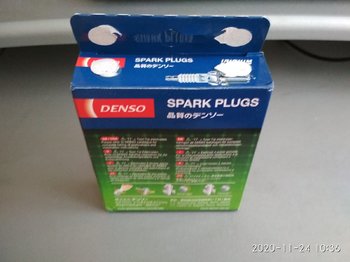

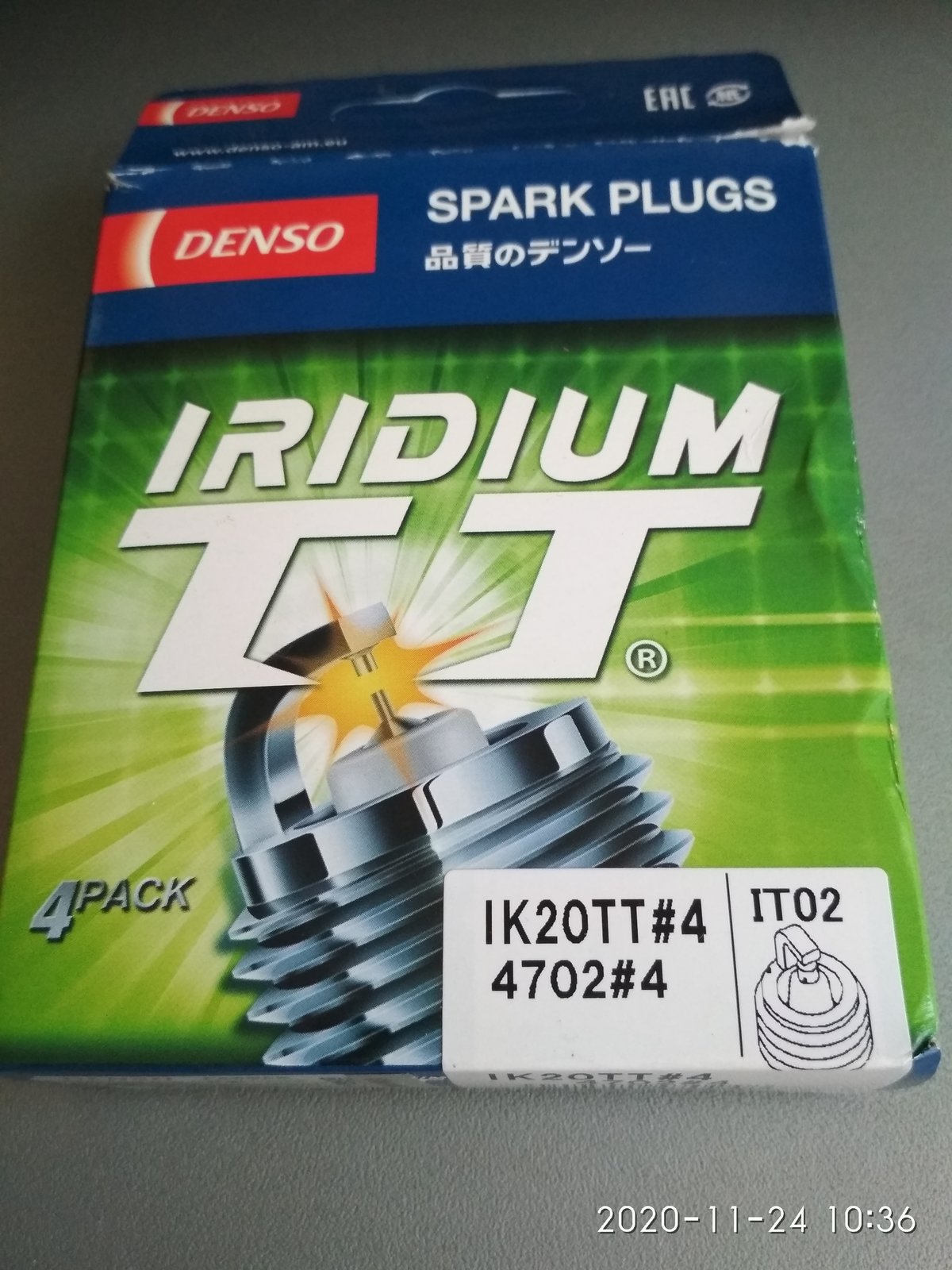

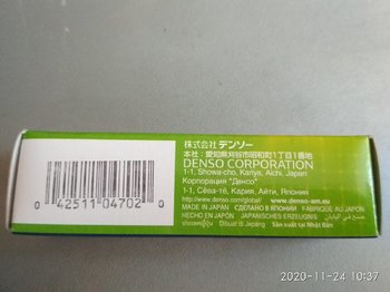

Когда выбирал свечи под газ,была мысль попробовать китайские...такие как ты написал или подобные...точно не помню. Но что то решил нормальные взять японские, тем более они надолго берутся. Результат понравился.
На замену уже купил IK20TT. Валяются в гараже ждут своего часа)

9 часов назад, Hant86 сказал:
Скинь фотки  посмотрим что за зверь.
Существует мнение,  что именно в этой серии "иридий ТТ", некондиции больше, чем суммарно по всему свечному рынку.))
От того и цены просадили ниже, чем на VK/SK.
Чучундра Ок, позже. В гараже не каждый день бываю. Сам смотрел их всяко разно, по всем признакам оригинал.
Hant86 Напомнил ты мне про гараж, нашлась и причина съездить.
