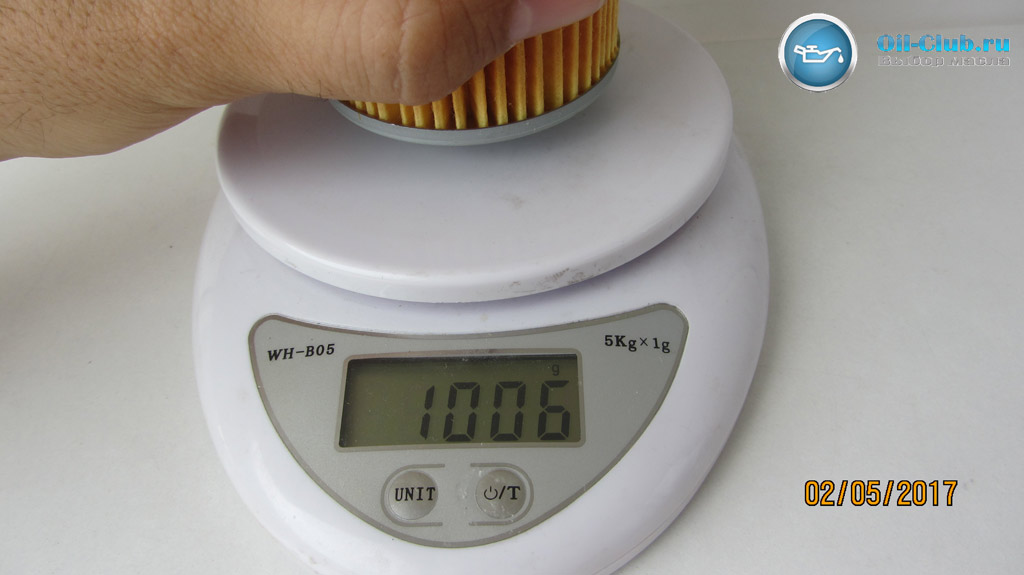

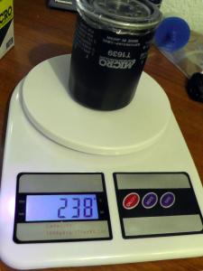

Вес моего фильтра 226 грамм. Думус у тебя сколько весит фильтр?
Приобрёл нормальные весы, 238 грамм.

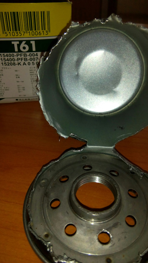

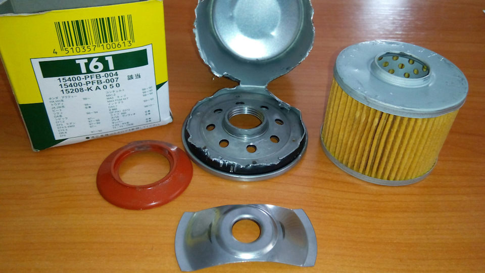

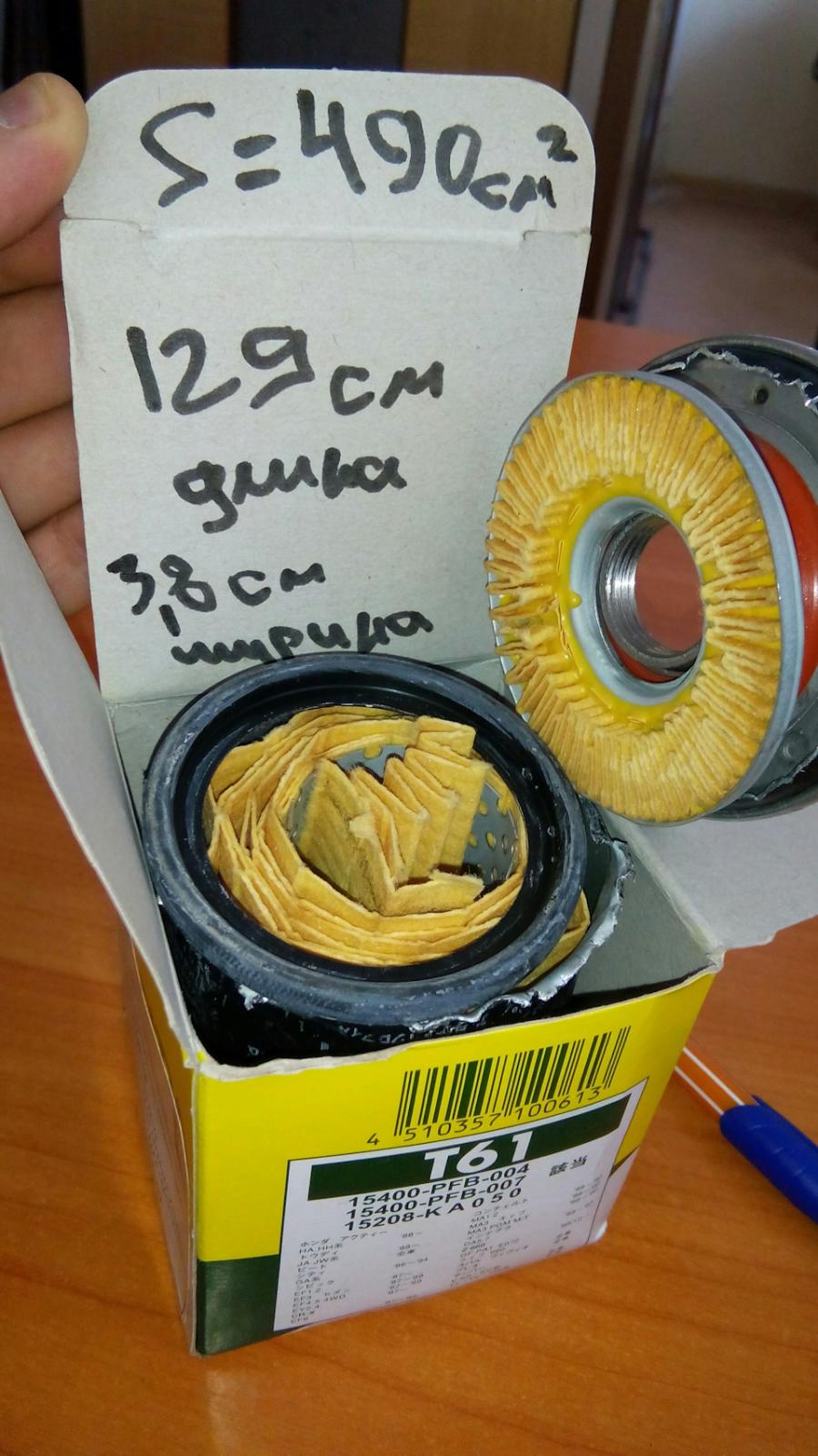

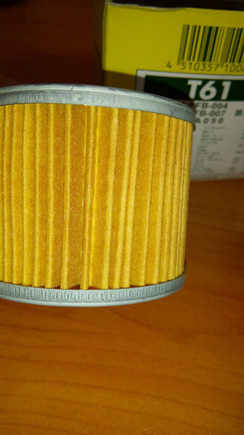

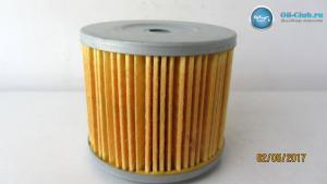

Micro T61 (MTV61) Made in Japan

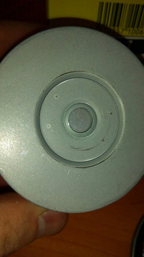

Качество исполнения очень понравилось, без больших косяков (есть один вопрос для знатоков, немного герметика на пимпочке посередине это очень плохо или незначительно?)
Площадь фильтрующего элемента получилась 490см.
На разрыв пришлось напрячься что бы разорвать
Герметик нанесён вроде аккуратно, пробелов нет
Фильтрующий элемент уложен аккуратно (чередование маленькая складка-большая)
Ржавчины внутри нет
Обратный клапан мягкий, упругий, обратную форму принимает быстро (на холоде не проверял)
Прижимная пластина (очень хорошо)

@cadetsuv2004, чем вы его вскрывали?
Видимо консервным ножом )
@cadetsuv2004,противодренажник в герметике чтоль?

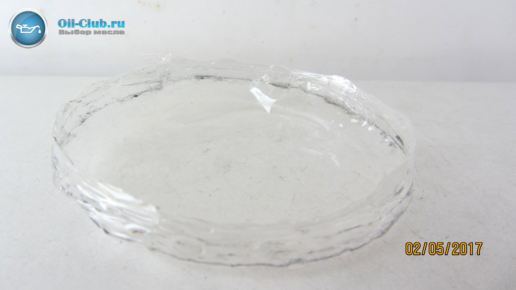

И так что у нас полезного на коробке? Made in Japan. Адрес завода. Применяемость к моделям авто - не полная. Пленка для защиты от пыли.
На корпусе так же дублируется Made in Japan. Скорее всего фильтры Micro действительно делаются в Японии.

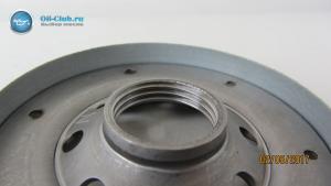

Фильтрующая катушка имеет частые складки фильтрующего материала, но видно что складки загнуты буквой П, и толстым фильтрующий материал не назвать. Внутри в принципе аккуратно все исполнено. Перепускной клапан одним отверстием. На нажатие, как и нужно у азиатов, перепускной клапан - легкий.
Противодренажный клапан на пятерку. Выполнен из качественного эластомера, упруго схлопывается, быстро принимает обратную форму. Такими противодренажными клапанами снабжаются все лучшие, в моем понимании, японские фильтры.
Резьба нарезана чисто. С обратной стороны резиновое кольцо круглого сечения, покрыто слоем талька от высыхания. Резинка мягкая.
Прижимная пластина низкого профиля - мало занимает места, тем самым высвобождая место под катушку.
Ширина перепускного 11мм, вес 1кг - все стандартно для азиатов, я уже наизусть знаю какое будет давление = 1,1 бар :)

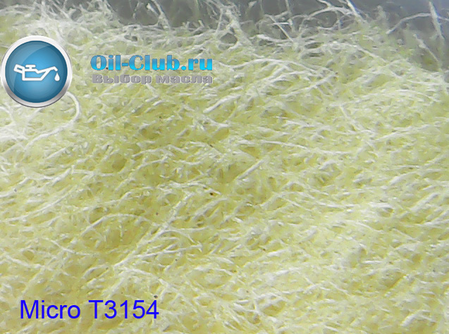

На просвет видно невооруженным глазом что материал рыхлый, но отверстий микроскопических надо сказать нет.
По толщине фильтрующий материал Micro T3154 сильно уступает нашему привычному мерному эталону.

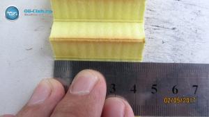

ширина 4.3 см
длина фильтровальной шторы 128 см
Под микроскопом видно что материал рыхлый, а значит фильтр задерживает и крупные частички, но толщина фильтровальной шторы не большая, поэтому большая грязеемкость его под вопросом.

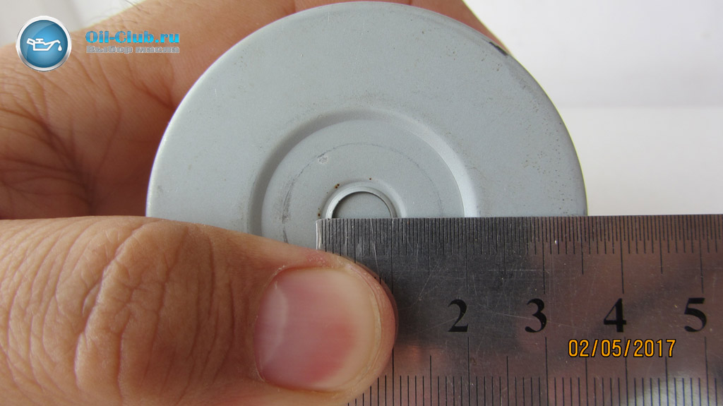

Давление необходимое для открытия перепускного клапана: вес = 1кг, диаметр = 11мм, давление = 1.1 бар - сколько и должно быть.
Полезная площадь фильтрующего материала: ширина 4,3 см; длина 128см; площадь = 550,4 - это средняя площадь если смотреть среди одноклассников от других брендов. Но нужно учитывать так же что фильтрующий материал не самый толстый.
