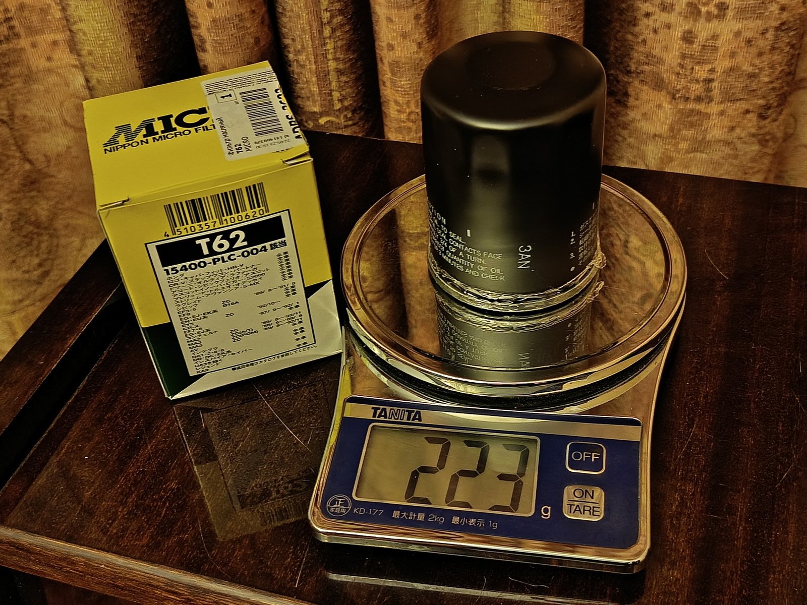

44 минуты назад, Olejik сказал:
Wirtgen резинка внутри чёрная была или коричневая? Что-то запутал народ меня выше, и такая и такая пишут бывает
Резинка коричневая . Такая же на вновь купленных .
Фильтр 2023 года, по весу всё так же идеально
Может весы врут, но около того

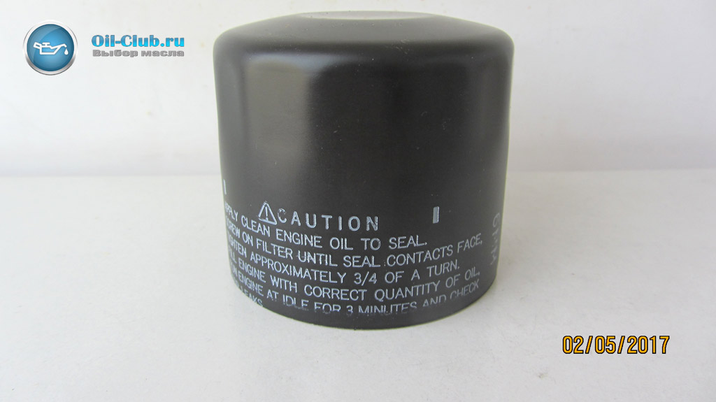

И так что у нас полезного на коробке? Made in Japan. Адрес завода. Применяемость к моделям авто - не полная. Пленка для защиты от пыли.
На корпусе так же дублируется Made in Japan. Скорее всего фильтры Micro действительно делаются в Японии.
Фильтрующая катушка имеет частые складки фильтрующего материала, но видно что складки загнуты буквой П, и толстым фильтрующий материал не назвать. Внутри в принципе аккуратно все исполнено. Перепускной клапан одним отверстием. На нажатие, как и нужно у азиатов, перепускной клапан - легкий.
Противодренажный клапан на пятерку. Выполнен из качественного эластомера, упруго схлопывается, быстро принимает обратную форму. Такими противодренажными клапанами снабжаются все лучшие, в моем понимании, японские фильтры.
Резьба нарезана чисто. С обратной стороны резиновое кольцо круглого сечения, покрыто слоем талька от высыхания. Резинка мягкая.
Прижимная пластина низкого профиля - мало занимает места, тем самым высвобождая место под катушку.
Ширина перепускного 11мм, вес 1кг - все стандартно для азиатов, я уже наизусть знаю какое будет давление = 1,1 бар :)
На просвет видно невооруженным глазом что материал рыхлый, но отверстий микроскопических надо сказать нет.
По толщине фильтрующий материал Micro T3154 сильно уступает нашему привычному мерному эталону.
ширина 4.3 см
длина фильтровальной шторы 128 см
Под микроскопом видно что материал рыхлый, а значит фильтр задерживает и крупные частички, но толщина фильтровальной шторы не большая, поэтому большая грязеемкость его под вопросом.
Давление необходимое для открытия перепускного клапана: вес = 1кг, диаметр = 11мм, давление = 1.1 бар - сколько и должно быть.
Полезная площадь фильтрующего материала: ширина 4,3 см; длина 128см; площадь = 550,4 - это средняя площадь если смотреть среди одноклассников от других брендов. Но нужно учитывать так же что фильтрующий материал не самый толстый.
Вывод: Фильтр на четверку.  Внутри все качественно и аккуратно, единственный минус тонкий фильтрующий материал со средней площадью - середнячок. Очень качественный противодренажный клапан, мягкое резиновое кольцо, перепускной клапан - работает как надо. В целом ставить можно.

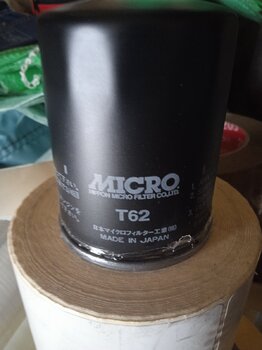

Еще не видел таких торцов у micro и варианта без обозначения модели на торце. Бумага хорошая, на подделку не похоже. Видимо, идет удешевление.
Это вроде как для упрощения переработки.
На оригинальных фильтрах хонда, тойота (mahle tennex, fram) уже давно торцы картонные.
По идее адгезия клея к картону даже лучше. Где-то в распилах было так, что металлические торцы еле держались
