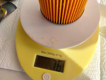

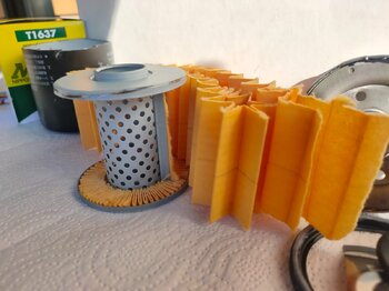

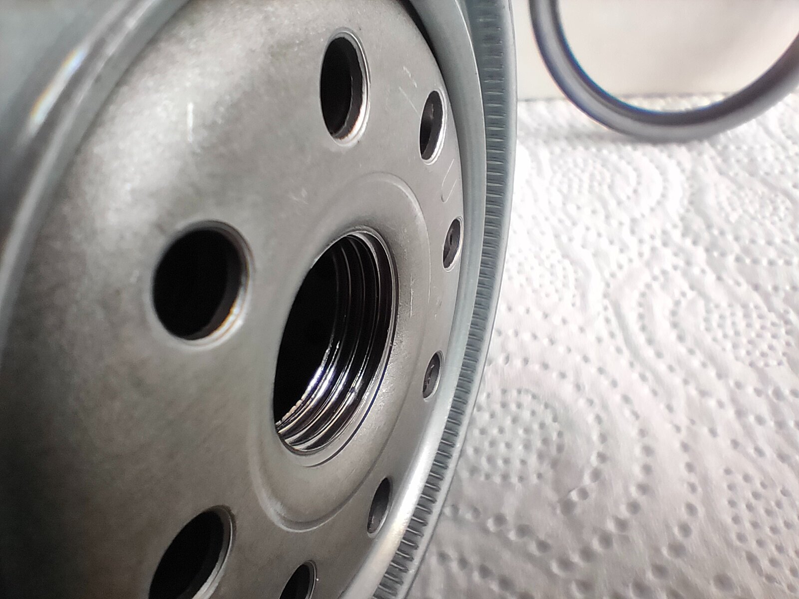

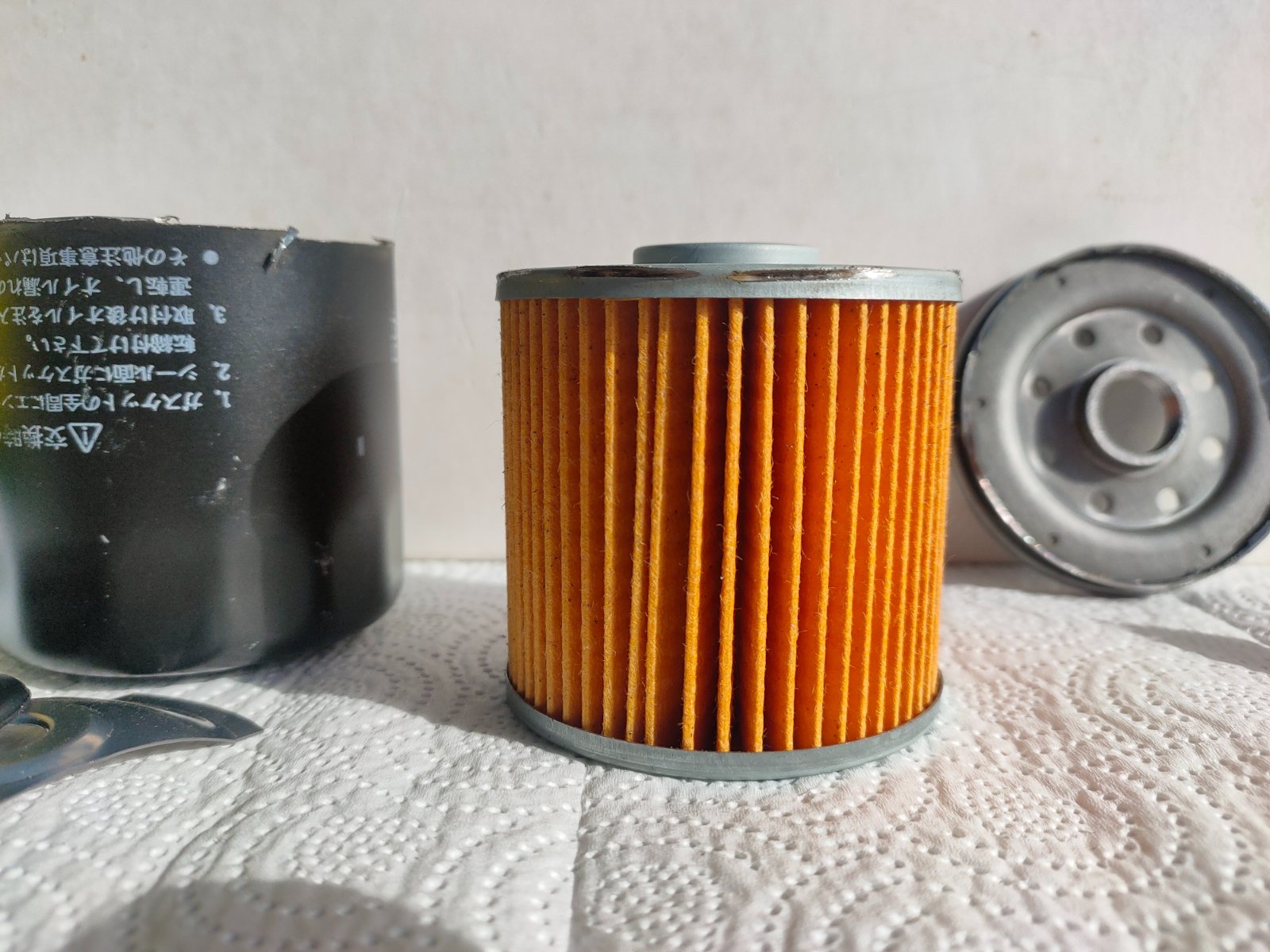

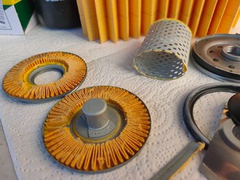

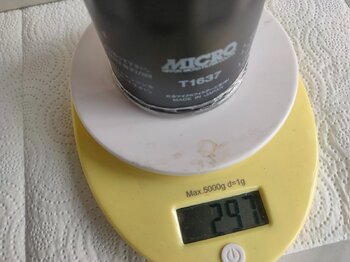

Евген 48 , Вы - большой молодец, спасибо за распилы, очень интересно. Теперь о плохом :D
1) Выкиньте нафиг свой нож для бумаг: это ж надо так бумагу подрать и поломать!
2) форма складок, действительно, очень чудная и ничем не объяснимая. Технологи спалились: курили что-то запрещенное на работе. Таки, среднюю площадь по больнице умудрились впихнуть.
3) можно порадоваться за всех любителей качественных внутренних втулок: она здесь выглядит красиво и качественно. Вот только в поддержке гофры практически не участвует, даже длинные складки не везде в неё упираются, а укороченные вообще ниодна. Соответственно, такие складки могут в работе под давлением проминаться до упора во втулку. Но таких промятых складок мы, практически, не видели. Вывод? Какое нафиг значение имеет качество и жесткость этой наиценнейшей детали?
Евген 48 , этот риторический вопрос относится не к Вам :sarcastic: а к любителям качества втулок )

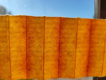

4) на количестве бумаги явно сэкономили. И , судя как Вы отозвались о приятности на ощупь и как местами поломали ножом, бумага не очень жёсткая - будет склонна к искривлению складок в работе.
У меня всё. Начальник транспортного цеха доклад закончил.

Дело не в ноже, а как раз в мягкости бумаги, но покупать "спецнож" для ФЭ это уже за гранью:D
12.02.2022 в 21:33, Евген 48 сказал:
такое себе:pardon:
Значит хорошие сапоги надо брать. :popcorm:
Отличный фильтр.

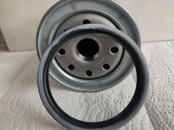

Резинка штуцера тактильно не хуже корейского мана, тальк емнип присутвовал.
Перепускной в масле будет норм работать.
У австрийского Махл 1254/1255/500 тоже материала не много ~ 700 см2, но не повернется язык назвать махл плохим. Важно не только площать но и структура, толщина, степень фильтрации и сопротивление скорости потока. Тем более как ты меняшь 200-250 м.ч. можно на площадь материала не заморачиваться.

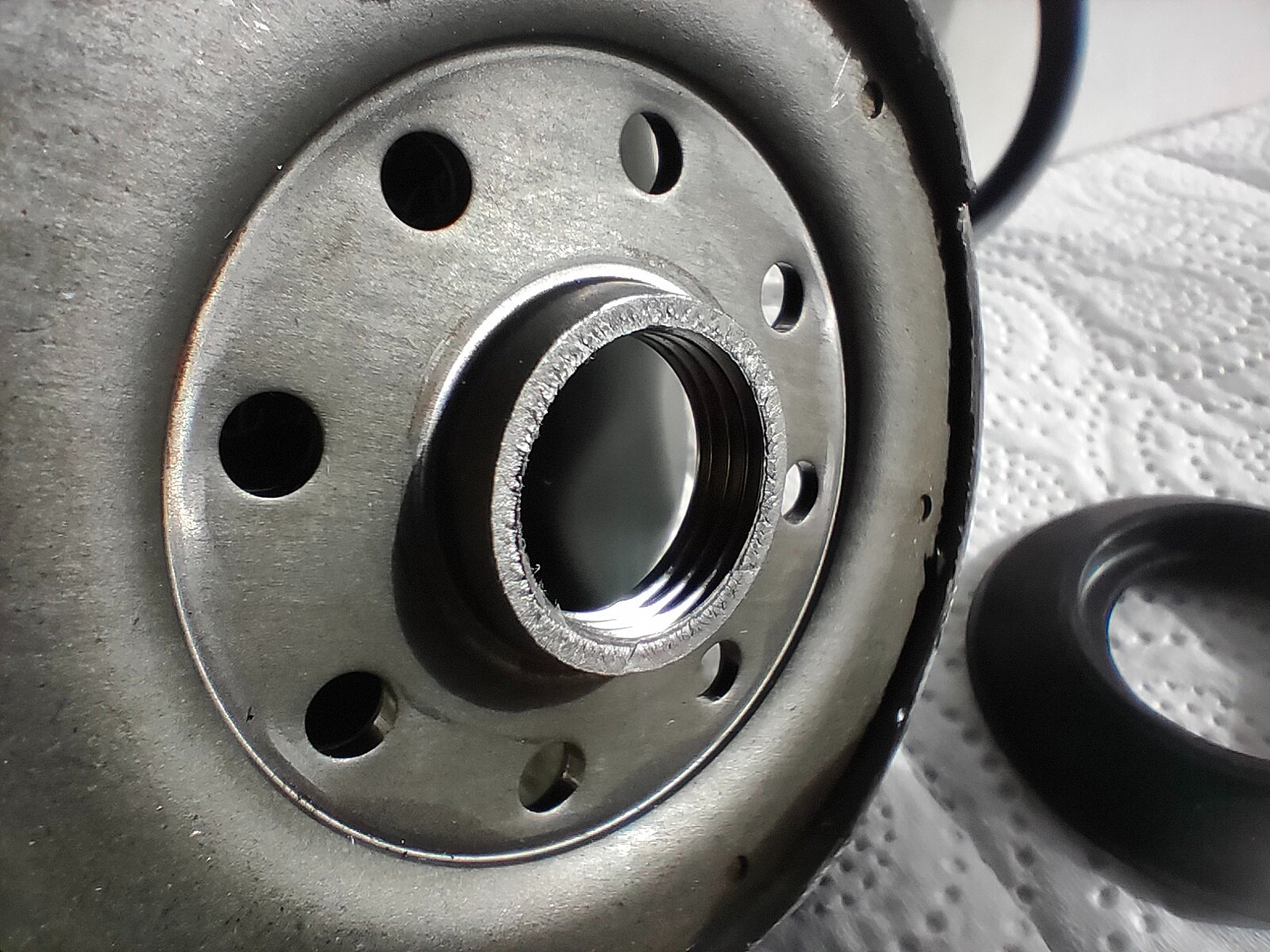

- метал катушки анодирован,
- отверстияв дренажной втулки без заусениц, возможно лазерная резка - как у Fram, Vic, TokyoRoki, Denso, Union и пр.  Втулка Манн 81180 или Профикс - в отличии от  этого кустарщина с механической просечкой и витой лентой.
- резьба нарезана идеально, на мане мне попадалась с косяком
- окраска качественная, матовая.
- у меня нет сомнения что Микро использует качественный фильтровальный материал и герметик
Микро тру жапан и хню не далоло, и этот норм. p/s/ Вик 307 больше понравился.

28.09.2008 в 08:26, torcon сказал:

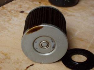

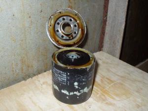

Micro T1636 Made in Japan за заказ экспертизы спасибо Renat

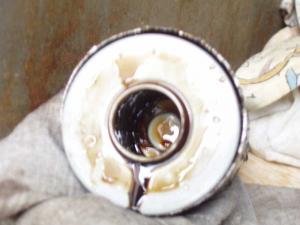

Продолжаем любительские экспертизы, распилен фильтр Micro Made in Japan 8000тыскм пробега .
В инструкции написано смажте маслом резинку и заверните фильтр на 3/4 о налитии масла в фильтр речи не идет.
Распиливался фильтр очень быстро, жесть такой же толщины но мягкая по сравнению с прежними распиленными фильтрами Toyota и Nitto (отчет о них в начале этой темы). С одной стороны мягкая жесть ничего плохого, но с другой стороны, если этот фильтр прикипит к посадочнуму месту, его начинают срывать подручными средствами. И Micro может весь изогнуться, изорваться но с места своего не сдвинуться :) Это не очень хорошо.
Вот так выглядит фильтрующий элемент в Micro, уложен аккуратно, мягкий разбухший, у Nitto он плотнее и жесткость на вроде волокнистого картона, здесь же как бумага... На фильтрующем элементе, сверху черное резиновое коллечко, называется противодренажный клапан. Вот он мне и непонравился больше всего. Он задубевший, неэластичный как будто не из резины а из пластмассы. Гнется очень плохо, если согнется то потом не расправляется. Как такая дубовая шайба выполняет роль клапана закрывающего отверстия в нужном направлении - НЕПОНЯТНО! У оригинальногно фильтра Toyotа резиновый на твердую четверку, у Nitto очень эластичная резинка на пятерку, у Micro резина со свойствами как пластмасса мягкая... Хочу заметить что распиливал фильтр при температуре +4 градуса, что будет с этим клапаном при -30 или -40... Лишь бы он не раскрошился совсем от давления :)
Перепускной клапан который отвечает за аварийный заброс грязного масла если вдруг оно не проходит через филтрующий элемент. Очень маленький, очень тугой при продавливании. У Nitto он с множеством отверстий по кругу, выглядит технологичнее внешне.
Перепускной клапан внутри форма грибка.
Резба без заусенцев, все аккуратно довольно.
Вывод: Это не подделка, все сделано аккуратно, заусенцев всяких или кустарщины нет, но не понравился противодренажный клапан - дубовый непонятно как он выполнит свои функции если он как деревяшка тук-тук. Перепускной - коментировать отказываюсь ибо что бы проверить его работу нужно больше чем просто посмотреть на него. Но Toyota оригинал и Nitto выглядели достойнее (можно посмотреть в начале этой темы). Такой фильтр на свою машину я не поставлю.
Следующие претенденты на вскрытие Kneght и Mann устроим смотрины Япония против Германии :)
PS. Спасибо Renatу за предоставленный экспонат :sad:
