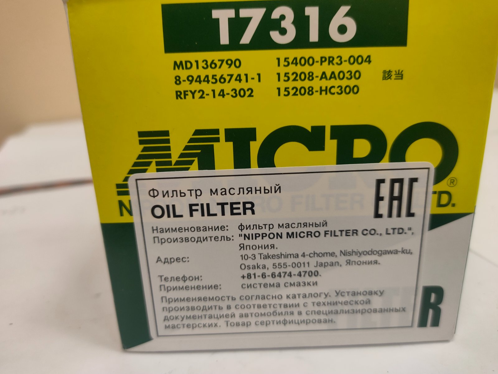

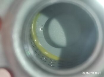

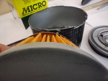

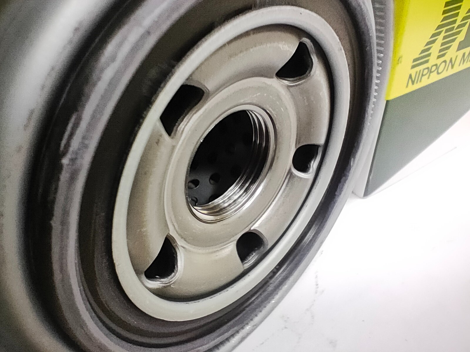

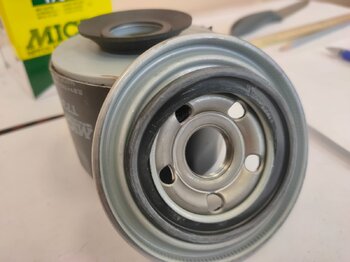

Новая партия 21 года)
Вес как обычно, 223 грамма
Micro T7316
Кратко.
Резьба нормальная, облоев вроде нет.
Корпус внутри слегка с напылом, пластина.
Хлопушка резина, но тактильно она хорошая резинка, на дешман не похожа, форму хорошо восстанавливает.
Уплотнительное кольцо тонкое, при лёгком поддевание вываливается из посадочного места.
Сама катушка нормальная, крепкая.
После разреза и отделения ФЭ от катушки, верхняя и нижняя часть отделились тяжело.
ФЭ склеен хорошо, залито от души, складки сделаны 5 через 3, но выглядит это не очень, вроде такая технология, но мне она непонятна.
Сам ФЭ мягкий, приятный на ощупь, как это влияет на качество материала я хз.
Перепускной - металл, туговат, ход небольшой, периодически подклинивает из за того что метал ходит по металлу.
Площадь ФЭ 670см.кв.
Перепускной срабатывает в районе 1,5 бар.
Цена на момент покупки около 240р.
Выводы делать только вам.
