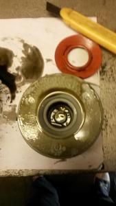

Продолжаем любительские экспертизы, распилен фильтр Micro Made in Japan 8000тыскм пробега .
В инструкции написано смажте маслом резинку и заверните фильтр на 3/4 о налитии масла в фильтр речи не идет.
Распиливался фильтр очень быстро, жесть такой же толщины но мягкая по сравнению с прежними распиленными фильтрами Toyota и Nitto (отчет о них в начале этой темы). С одной стороны мягкая жесть ничего плохого, но с другой стороны, если этот фильтр прикипит к посадочнуму месту, его начинают срывать подручными средствами. И Micro может весь изогнуться, изорваться но с места своего не сдвинуться :) Это не очень хорошо.
Вот так выглядит фильтрующий элемент в Micro, уложен аккуратно, мягкий разбухший, у Nitto он плотнее и жесткость на вроде волокнистого картона, здесь же как бумага... На фильтрующем элементе, сверху черное резиновое коллечко, называется противодренажный клапан. Вот он мне и непонравился больше всего. Он задубевший, неэластичный как будто не из резины а из пластмассы. Гнется очень плохо, если согнется то потом не расправляется. Как такая дубовая шайба выполняет роль клапана закрывающего отверстия в нужном направлении - НЕПОНЯТНО! У оригинальногно фильтра Toyotа резиновый на твердую четверку, у Nitto очень эластичная резинка на пятерку, у Micro резина со свойствами как пластмасса мягкая... Хочу заметить что распиливал фильтр при температуре +4 градуса, что будет с этим клапаном при -30 или -40... Лишь бы он не раскрошился совсем от давления :)
Перепускной клапан который отвечает за аварийный заброс грязного масла если вдруг оно не проходит через филтрующий элемент. Очень маленький, очень тугой при продавливании. У Nitto он с множеством отверстий по кругу, выглядит технологичнее внешне.
Перепускной клапан внутри форма грибка.
Резба без заусенцев, все аккуратно довольно.
Вывод: Это не подделка, все сделано аккуратно, заусенцев всяких или кустарщины нет, но не понравился противодренажный клапан - дубовый непонятно как он выполнит свои функции если он как деревяшка тук-тук. Перепускной - коментировать отказываюсь ибо что бы проверить его работу нужно больше чем просто посмотреть на него. Но Toyota оригинал и Nitto выглядели достойнее (можно посмотреть в начале этой темы). Такой фильтр на свою машину я не поставлю.

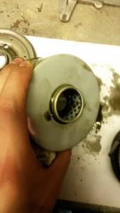

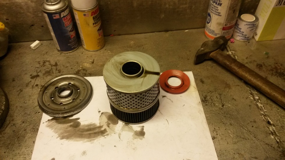

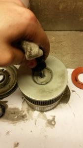

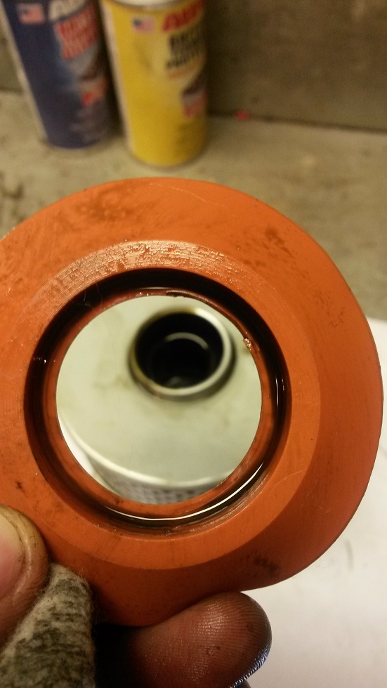

Фильтр для дизельного ДВС Toyota 1HD-FT/1HD-T/1HZ/1KZ-TE и вроде серия L и C. Две катушки перепускной клапан, по ощущению он более жесткий чем на бензиновых маленьких фильтрах, глубина шторки 20мм, резинка клапана мягкая и эластичная, но маленький кусочек ее оторвался видно на фото,найден в фильтре. Зимой подтекал с мотора потерял 2 литра благо есть датчик уровня масла в картере, дотянул сильнее перестал. корпус толстый замучился пилить.

, нефига се, а что под дырчатой сеткой?
Ну судя по фото, там тоже бумага, шторка. Может с разным качеством фильтрации? Типа как у VIC серии DC.
Под ней такая же катушка, как то так движется масло.
Изменено пользователем Rfractal
Если по схеме, то я в ступоре.
Как на "холодную" масло прокачается через первую шторку? До байпаса даже не дойдет. Голодание до прогрева?

Вроде как вся катушка может подниматься в случае густого масла.
