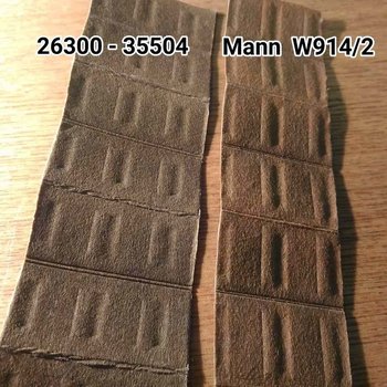

Тиснение, как у данного фильтра - это классический Манновский вид, так у очень многих Маннов тиснение - на 50% площади листа и даже менее. Для сравнения слева наш 504й ФМ, и справа ФМ от Mann W914/2:
Ну практически 100%-ное совпадение геометрии оттисков пресса, 100%-ное совпадение длинны складки:
Но у 26300-35504 глубина оттиска получается меньше, чем у похожего Mann W914/2:
Эффект слипания у корейца выражается сильнее, складка сжимается плотнее.

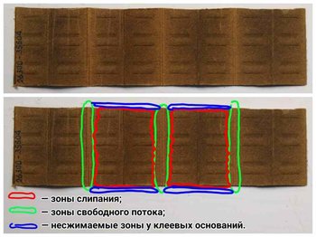

По окрашиванию ФМ загрязнениями. Второй раз мне встречается фильтр с сильным окрашиванием самих волокон. Волокна окрашиваются в зонах слипания и хорошо их проявляют. Зоны слипания не так видно на грязном ФМ, как на уже вымытом:
Мытый ФМ с разметкой зон:
С чем это связано, не знаю. Возможно, это особенность самих волокон, возможно, особенность масла. И так как это окрашивание связано непосредственно с самим слипанием, то, возможно, это связано с величиной частиц, попадающих и остающихся в этих зонах.

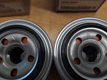

Слева PL2 - он имеет защиту горловины фильтра.
Номера на корпусе абсолютно одинаковые.
Внутренности аналогичны, качество на высоком уровне.
Далее будет 22630035505 - самая актуальная версия (2019) самого популярного масляного фильтра для корейцев.
Оба варианта имеют защиту горловины, у PL2 она простая, без цветной печати.

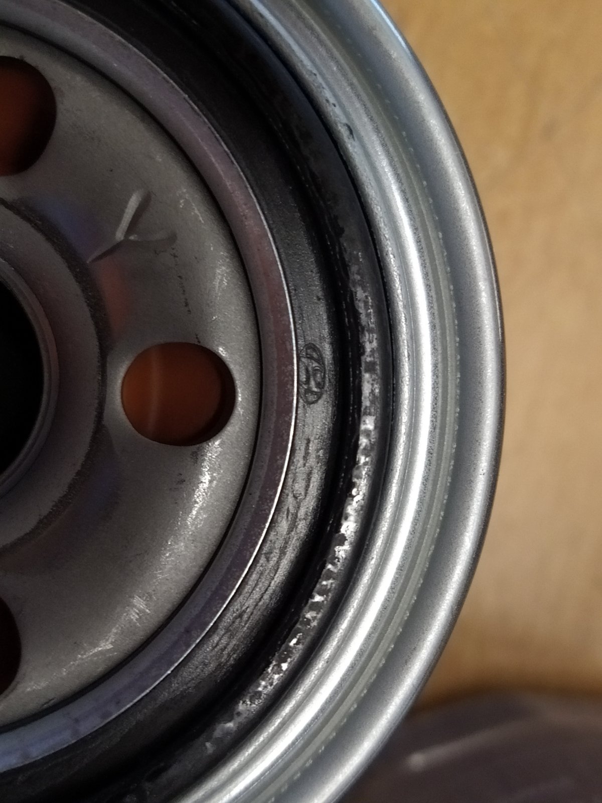

И там и там на клапане  - фирменный знак Хёндэ.
Читая и аккуратная резьба у PL2, фильтроматериал в шторе  уложен равномерно и часто.
 На резинке присутствует фирменный знак :
На резинке у оригинала такого знака нет, там цифры, но я не смог их "поймать" - одному фотографировать неудобно.

Вообще внутренняя катушка у оригинальной линейки вроде бы другая - у PL2 я спокойно фокусировался через перфорацию на фильтроматериале,  у оригинальной линейки - с трудом, видимо отверстия пробиты иначе и в большем количестве, но меньше по диаметру.
