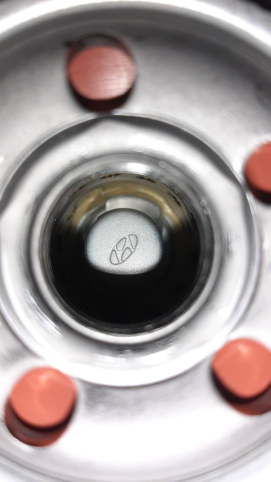

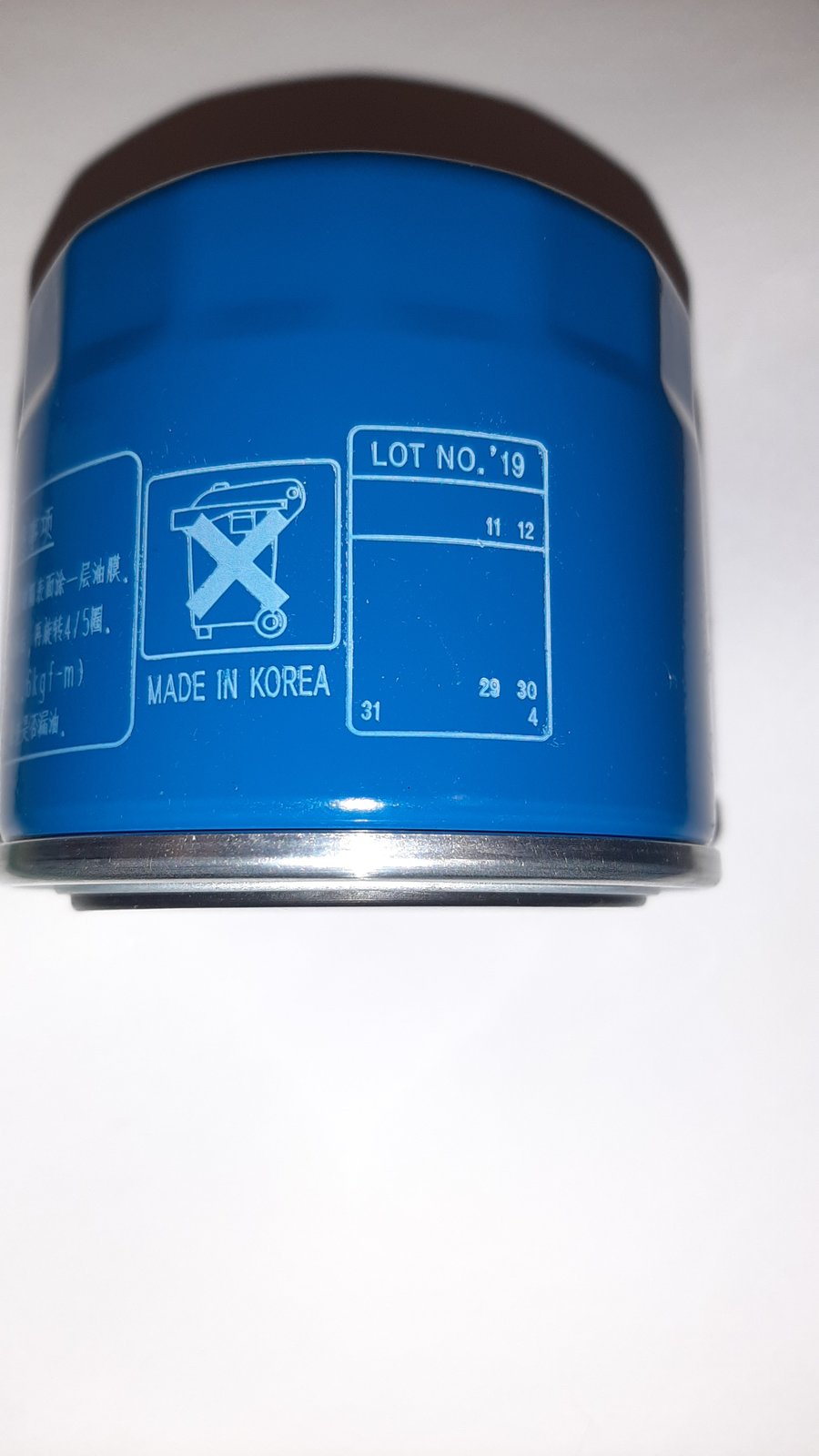

То, что я вижу касательно шрифта, абсолютно нехарактерно для оригинальных фильтров. Вот о чем речь. На производстве всякое бывает, но до сих пор я подобного не встречал. И уж конечно транспортировка здесь вообще ни при чем.  Эксперты...

Всем привет, смотрел видосы, где говорят, что у оригинальных фильтров на уплотнительной резинке есть логотипы хендэ, а на подделке нет..
еще «пипка» с логотипом у оригинала приклеена, а у подделок на точечной сварке...  На сколько это правда? Смущает последнее фото...

Купил аналогичный фильтр в красной коробке Киа у официального диллера с тем же самым весом 316 грамм, но без голограммы. Теперь гложут сомнения. Вы не могли бы подробнее описать, что не так в выложенных фотках, если вам это не сложно?
1 час назад, Ivanov111 сказал:
ну так сравни с тем, который у тебя на фотках;)
7 часов назад, Евген 48 сказал:
20200316_074007.thumb.jpg.89bfacd0d37b62a51d52dd68dd122438.jpg20200316_074618.thumb.jpg.05c469d4922025105cc080136ab64929.jpg20200316_074545.thumb.jpg.8e750ad9824407498045078672241d94.jpg20200316_074920.thumb.jpg.09955bbd93ea81a3bae2666c43ea86f8.jpg20200316_074117.thumb.jpg.37d3310b60168fe7d569461dcd1af42a.jpg20200316_074033.thumb.jpg.aa3fb1dccd3840bef11fef799c65d129.jpg20200316_074020.thumb.jpg.ff5c0b32e803c808cbd86332fd151e0a.jpg20200316_074428.thumb.jpg.702070a33f2cb62f50d6d823200a58ca.jpg
У меня у самого не получилось. :( Требуется помощь зала! :) Из того что я заметил: цифра на конце артикула 505, а не 504. Но зато вес один в один. :)
