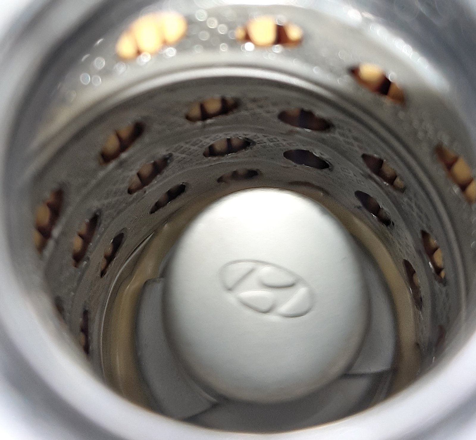

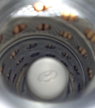

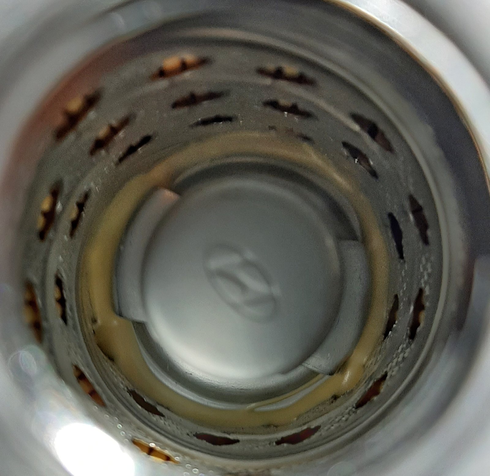

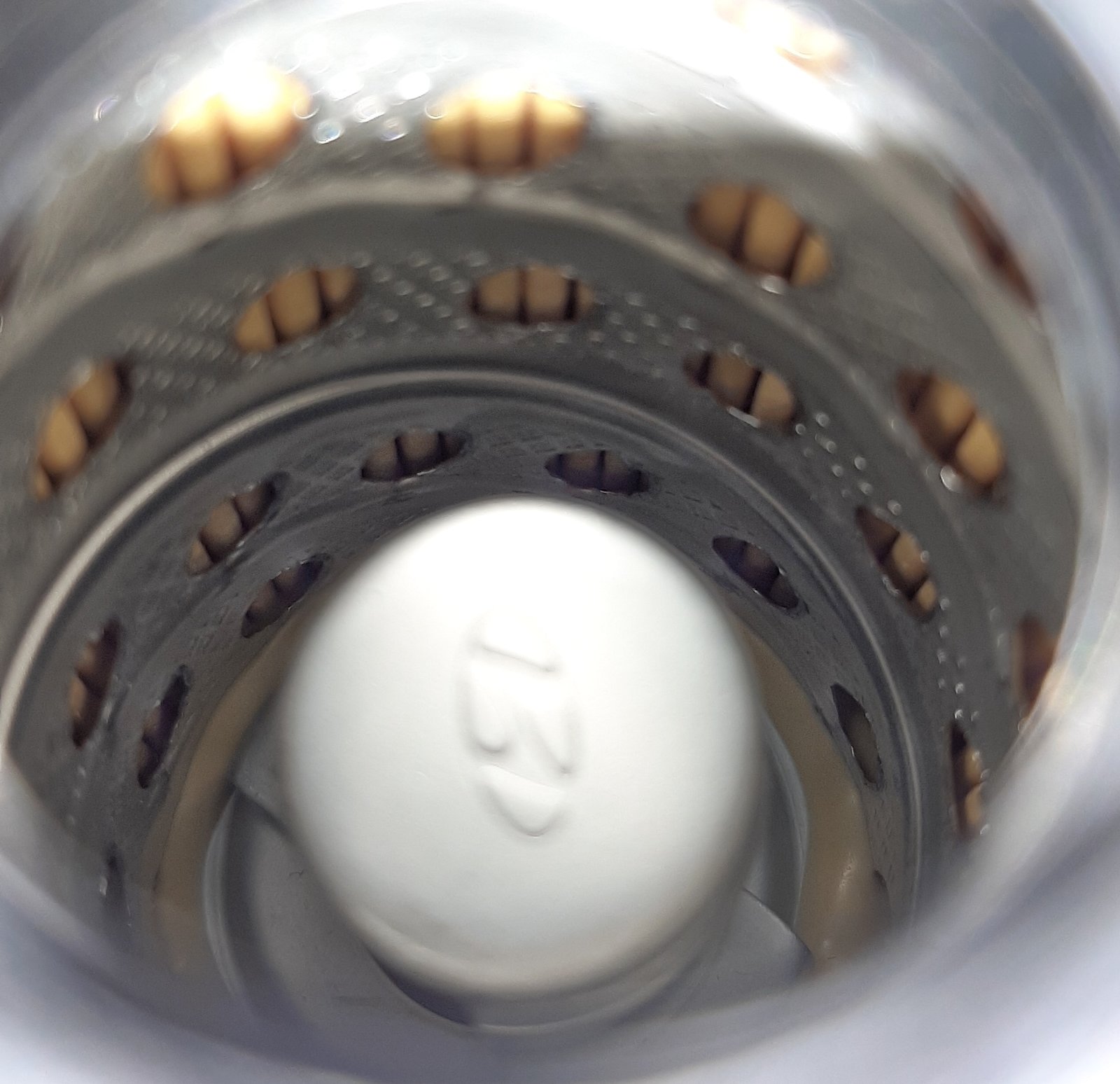

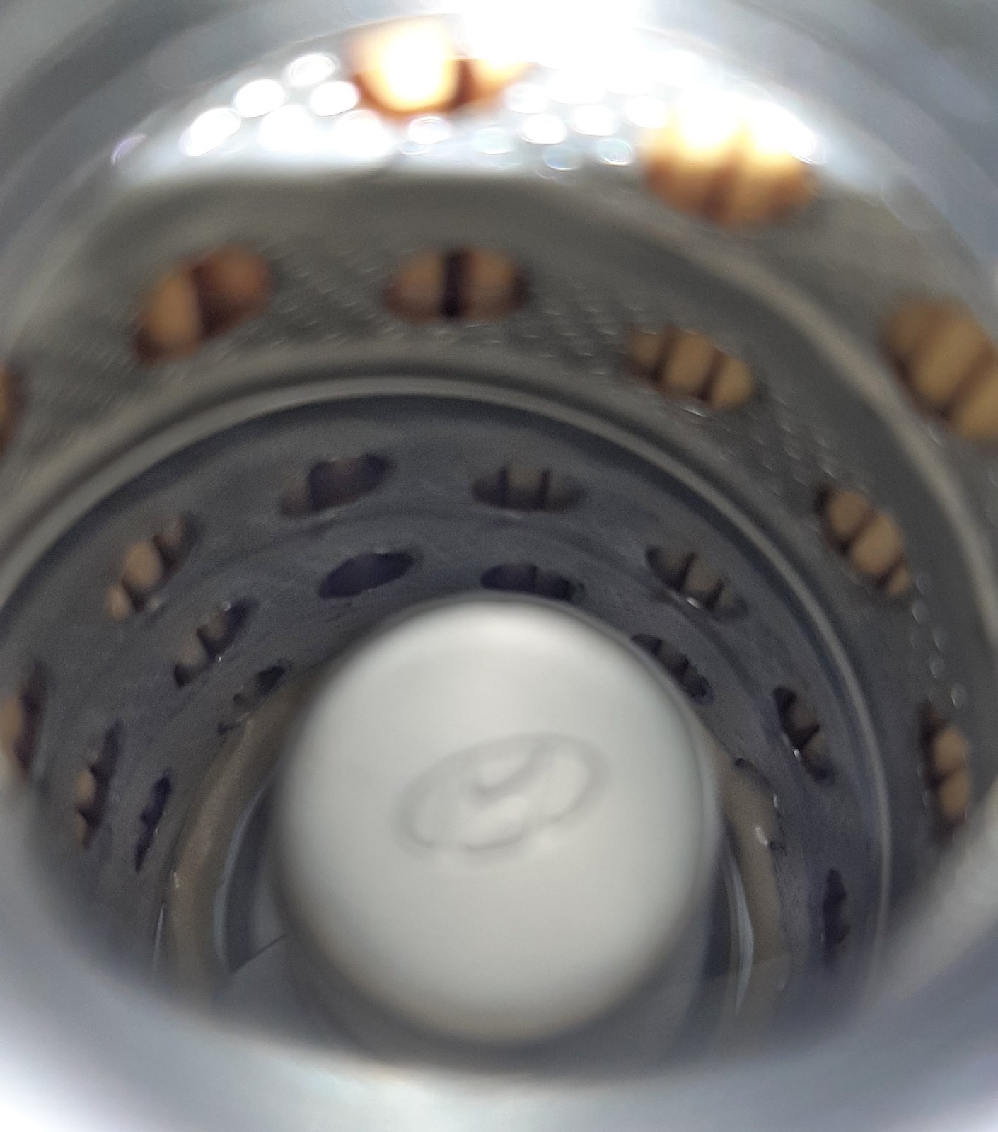

Да, сфоткай катушку внутри под разными углами + перепускной (сверху, чуть сбоку)
40 минут назад, Евген 48 сказал:
Сфотал:
20200317_211327-01.thumb.jpeg.00a94779b6358d65316476165002ef08.jpeg20200317_211547-01.thumb.jpeg.2a373b66640c07cb0e68755fc6d54ea3.jpeg20200317_211420-01.thumb.jpeg.e9a8f8da33cf863a81235e93ac2c43d3.jpeg
Ещё одну забыл:
