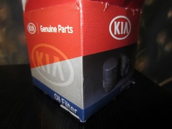

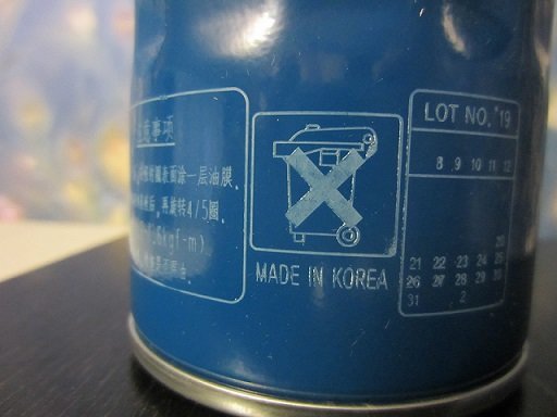

Хочу продолжить тему  касательно 505 фильтра. Купил в Автодоке. Фильтр оказался немного мятый, обменял. Дома взвесил - 318 гр. нетто. Мятый весил на 10 гр. больше. У моего фильтра на резинке нет никаких видимых цифр-букв, немного потерты надписи на корпусе(см.фото). В остальном все вроде нормально. Высота перепускного клапана 3см, перфорация четкая, бумага лежит ровно.
Напрягает меня вес, да и потертые надписи тоже. Мятый был от NAS, тот, что взамен - не знаю,
IMG_2099.thumb.JPG.2898993f9eab7f8ac28dc43156e7dfdd.JPGIMG_2100.thumb.JPG.eea1225fb62b742d7614615dab89231c.JPGIMG_2103.JPG.f3cf9597cd5b2b50d02fece9a23c5b06.JPG627499689__.thumb.jpg.5858b455346f5c07935b3a36808c8db3.jpg1263955216_.thumb.JPG.66c74393b7738a1770d6f54bf2ea87f3.JPG
но на коробке приклеена бумажка автодока с адресом поставщика "Hyundai motor Co".
Что скажут форумчане? Спасибо.

А что не так? Что значит "нормальные" ? Резинку видно, потертости шрифта видно. Что-то еще необходимо?
Собссно, в вопросе акцент был более всего на весовые характеристики, но, я так понимаю,  никто темой не владеет.

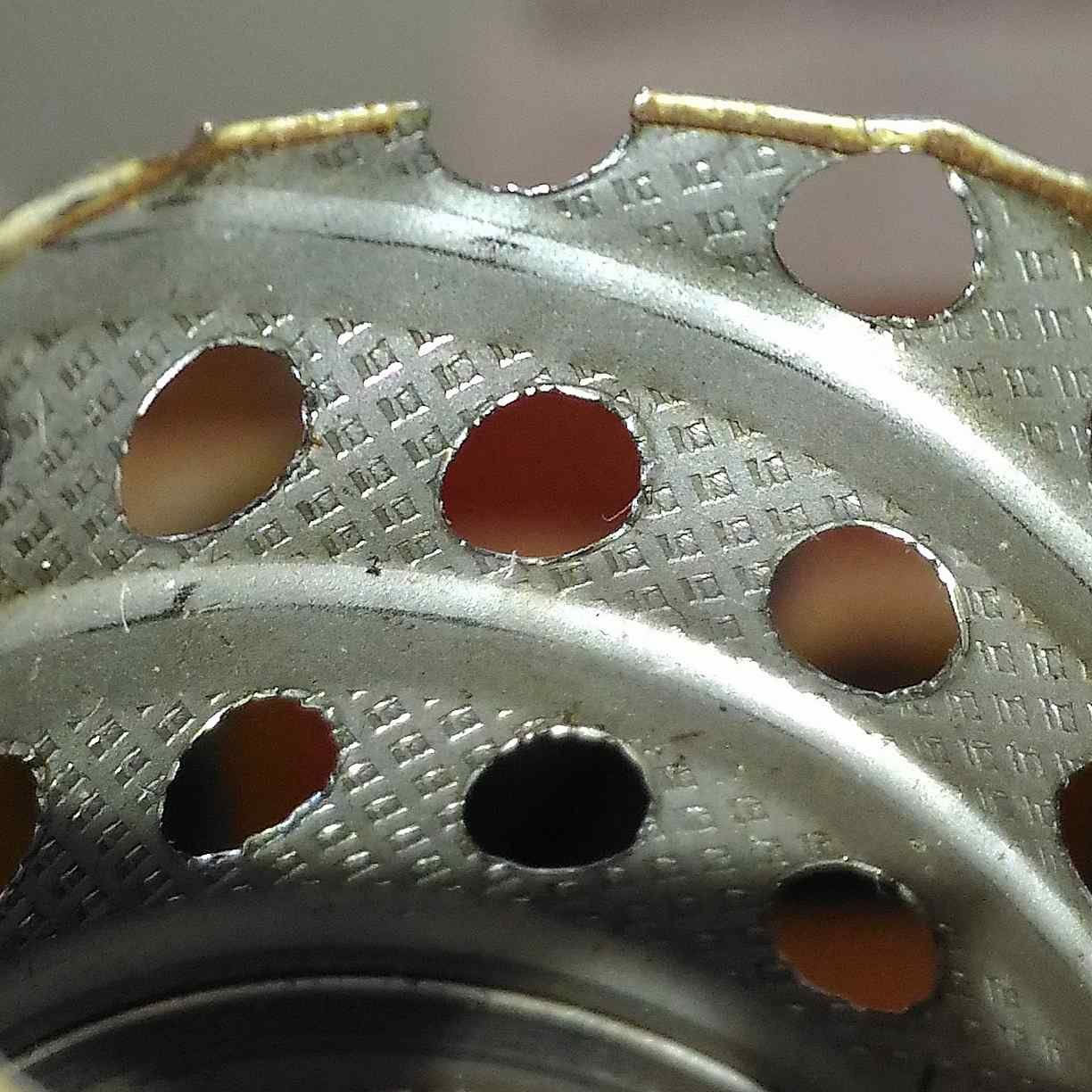

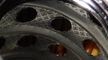

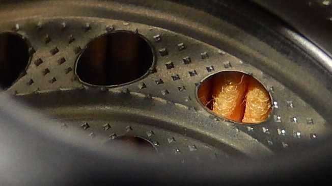

Имею добавить.  С весом,  как выяснилось, ничего криминального , в допустимых пределах. Но вот заметил я интересную особенность этого сомнительного фильтра. Итак: на фото 1 - перфорация 100% оригинального YD 505, на фото 2 - перфорация 100% оригинального Mann 8017, на фото 3 - сомнительный KIA 505 .  Перфорации 1 и 2 весьма похожи, а вот у Киа совсем другая просечка. Вопрос: может ли кто-нибудь подтвердить, что видел у оригинального Хёндэ-Киа подобную просечку ?

Вот фото *504 го однозначно оригинального, вскрытого в теме ранее:
С дополнительным увеличением:
Похожая насечка, только другая ориентация. Наклон ребрения тот же, такая же рваная, не аккуратная перфорация.
Тем не менее, об оригинальности изделия нужно делать вывод по большему количеству признаков.
Изменено пользователем Сергей Николаевич
Верно подмечено, очень неаккуратная перфорация. Кое-где заусенцы отлично видно. Буду считать, что такое допустимо в данном фильтре. Все остальное вроде бы ОК, единственное, что теперь смущает - местами шрифт, как будто бы верхний слой отвалился. На фото двумя постами выше хорошо видно. Там где мусорный бак.
