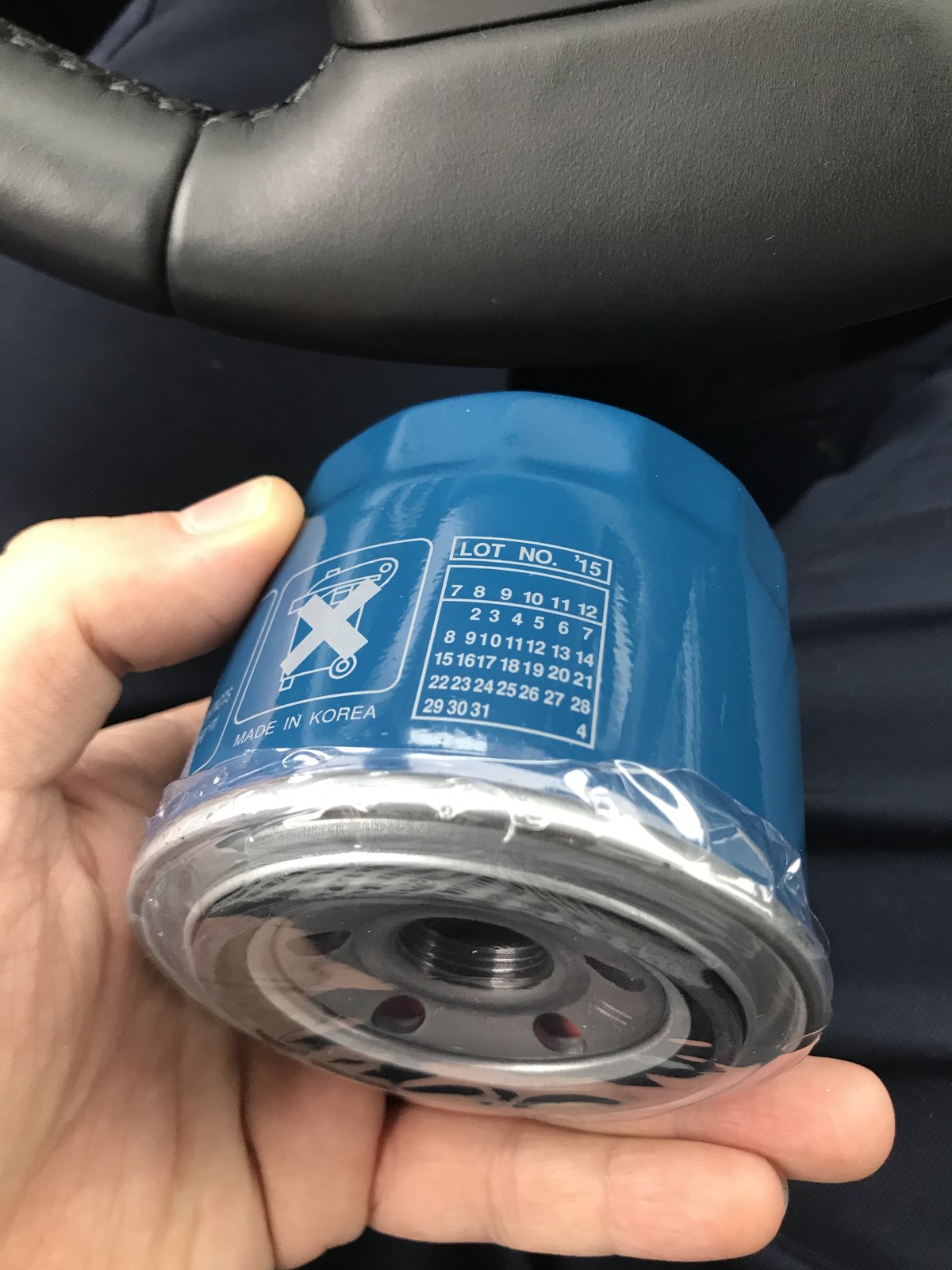

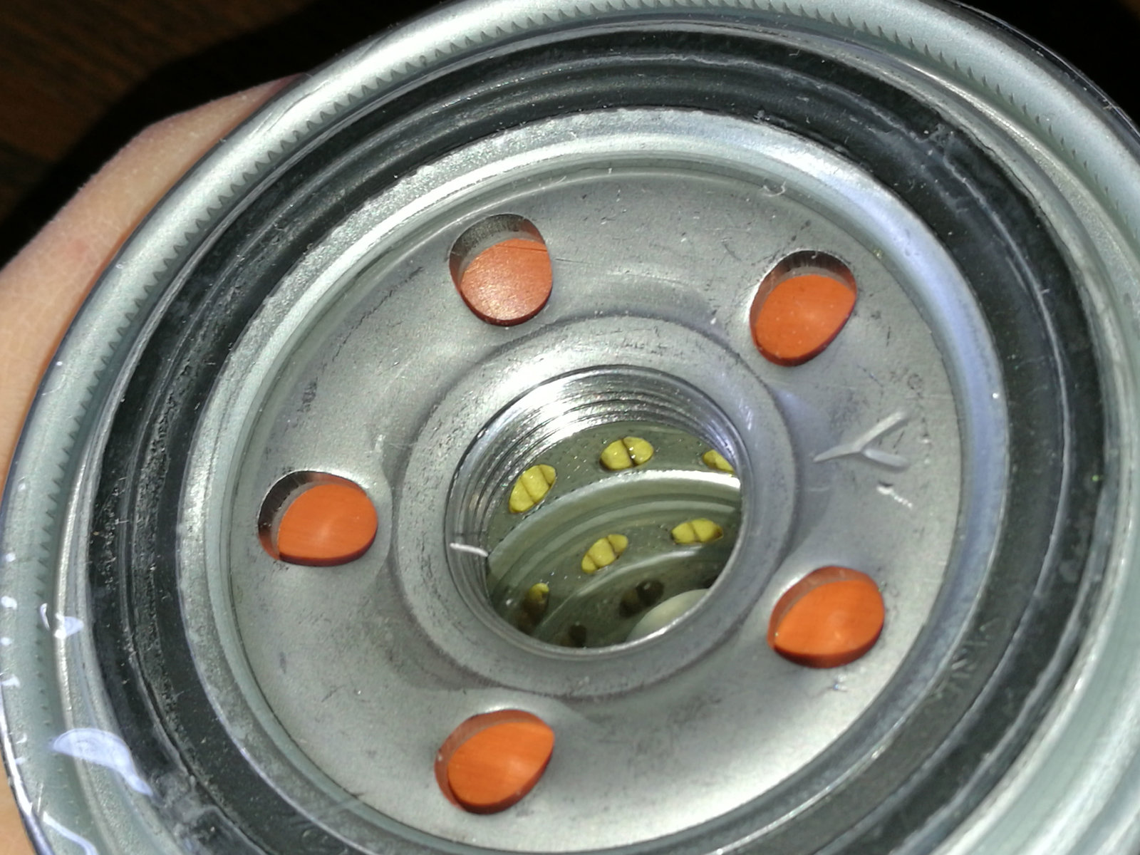

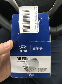

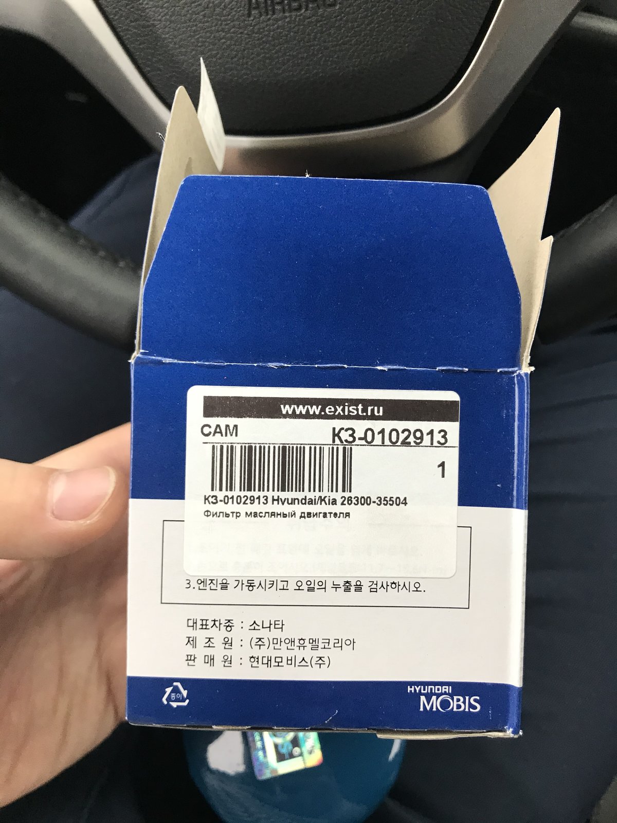

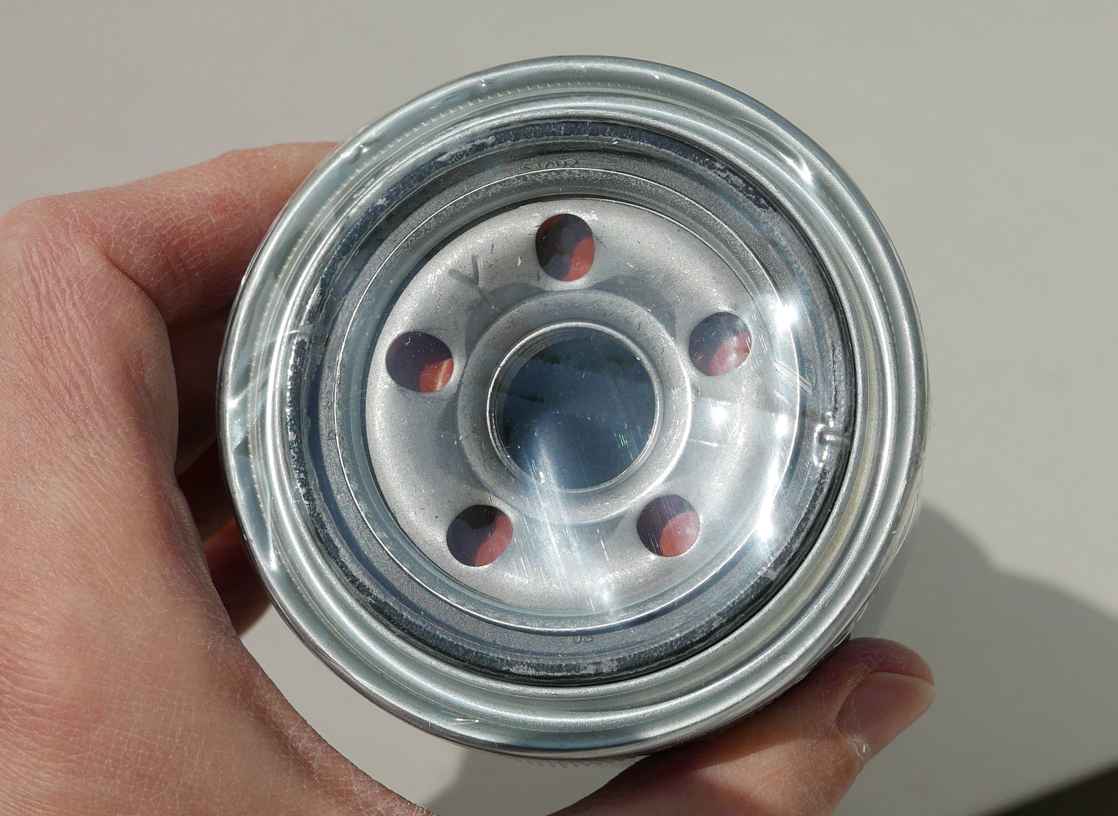

Всем привет. Заказал фильтр H-K под новым артикулом 26300-35505,  дома увидел след переклейки коробки и тут закрались сомнения. Также смущают видимые точки сварки крепления клапана и неполностью выдавленный штамп логотипа H. Оригинал ли это или подделка? Заранее спасибо.
leet12
Фильтр оригинал - пр-ль как я понял ЯнгДон. М-Н те же яйца в профиль + 1 отверстие в основании.
Нормалды! Ставь.

Всем привет, смотрел видосы, где говорят, что у оригинальных фильтров на уплотнительной резинке есть логотипы хендэ, а на подделке нет..
еще «пипка» с логотипом у оригинала приклеена, а у подделок на точечной сварке...  На сколько это правда? Смущает последнее фото...
leet12 Emil* массу фильтров в студию! Раньше такие весили 330 г. Если окажутся меньше 300 г - лучше распотрошить и выяснить, за счет чего сэкономили.
Весит 316 гр. материал сидит в общем-то плотно, но смущает железка с перфорацией, точнее ее стыки между витками перфорации

01.11.2019 в 13:36, leet12 сказал:
Конечно оригинал,  не переживай
13.11.2019 в 01:10, Emil* сказал:
Логотип Hyundai присутствует  только на оригинальных фильтрах от  Youngdong
На коробке присутствую  знаки
Вес примерно 325~330 гр или чуток больше.

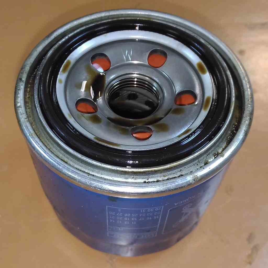

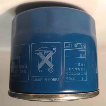

Общий вид:
Печать по кругу:

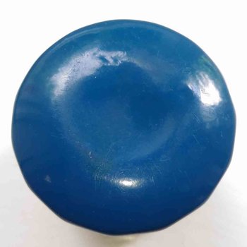

На куполе никаких символов нет:
Виды сверху на вход:

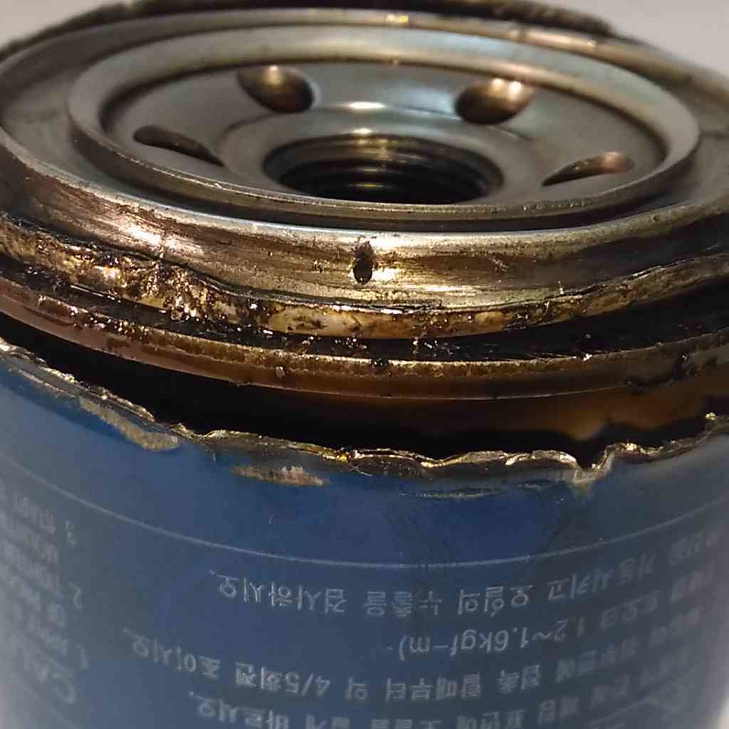

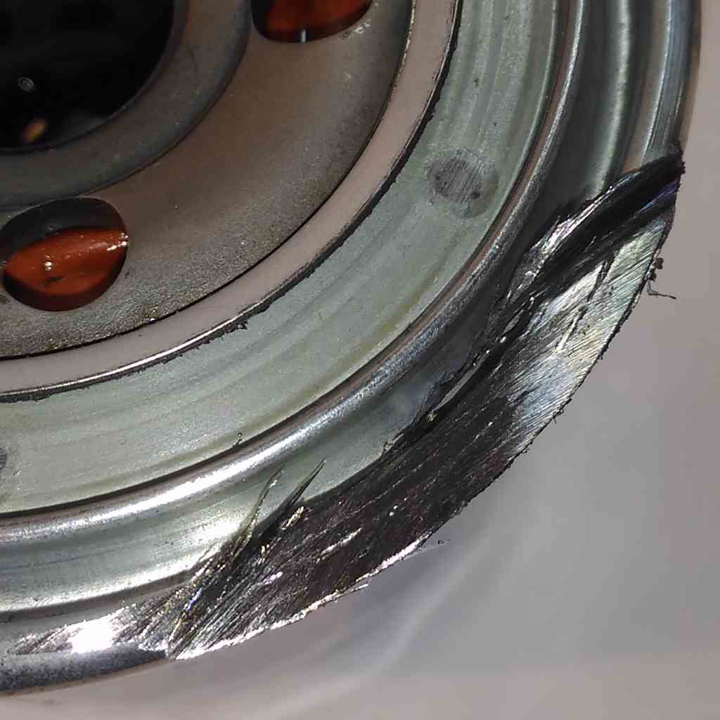

Вскрытие корпуса:
Опилки внутрь не попадают, и можно оценить саму технологию закатки:
Здесь объёмного герметика нет, но есть некая обмазка внутри завальцовки. Ещё есть особенность: края колбы корпуса немного завалены внутрь окружности к силовой торцевой пластине и ввиду своей железности довольно сильно её придерживают от вытаскивания. В общем, если по-аккуратному - замудохаетесь разбирать.

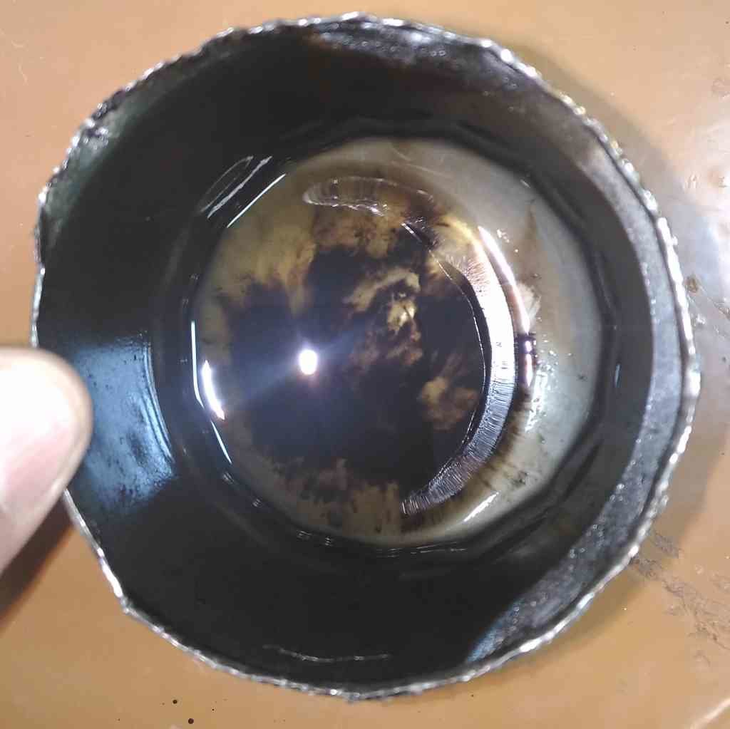

Часть масла отобрана для экспериментов с капельными пробами. Сразу капельная проба в прямом свете и на просвет:
(Специалистам по пробам отвечу, что методику производства проб с форума знаю. Не считаю её обязательной и непременной. Четко осознаю, что нерастворимых частиц в отобранном масле однозначно меньше, чем при отборе из горячего двигателя, по причине отстоя этих частиц при хранении фильтра до распила. Температуру масла для производства пробы считаю не важной - картина пробы меняется не принципиально. Желающие могут обсудить это в соответствующей теме.)
И по данной пробе картина предельно ясна - масло здорово перекатано, рекомендация хозяину фильтра и авто была уменьшить интервал замены хотя бы до 10 т.км.

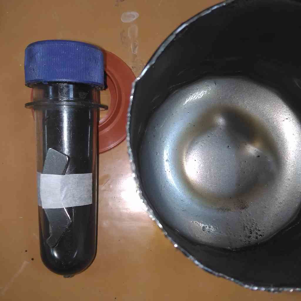

Остатки масла удаляю самодельными тампонами:
Остаётся твёрдый осадок:
Осадка совсем немного и не весь он был при работе фильтра: фильтр от снятия до вскрытия простоял горлом вверх месяца так 4, и, очень вероятно, часть этого осадка - это настоящий отстой. На ощупь - есть твердые крупинки, которые не растираются, и остальное - мазь:

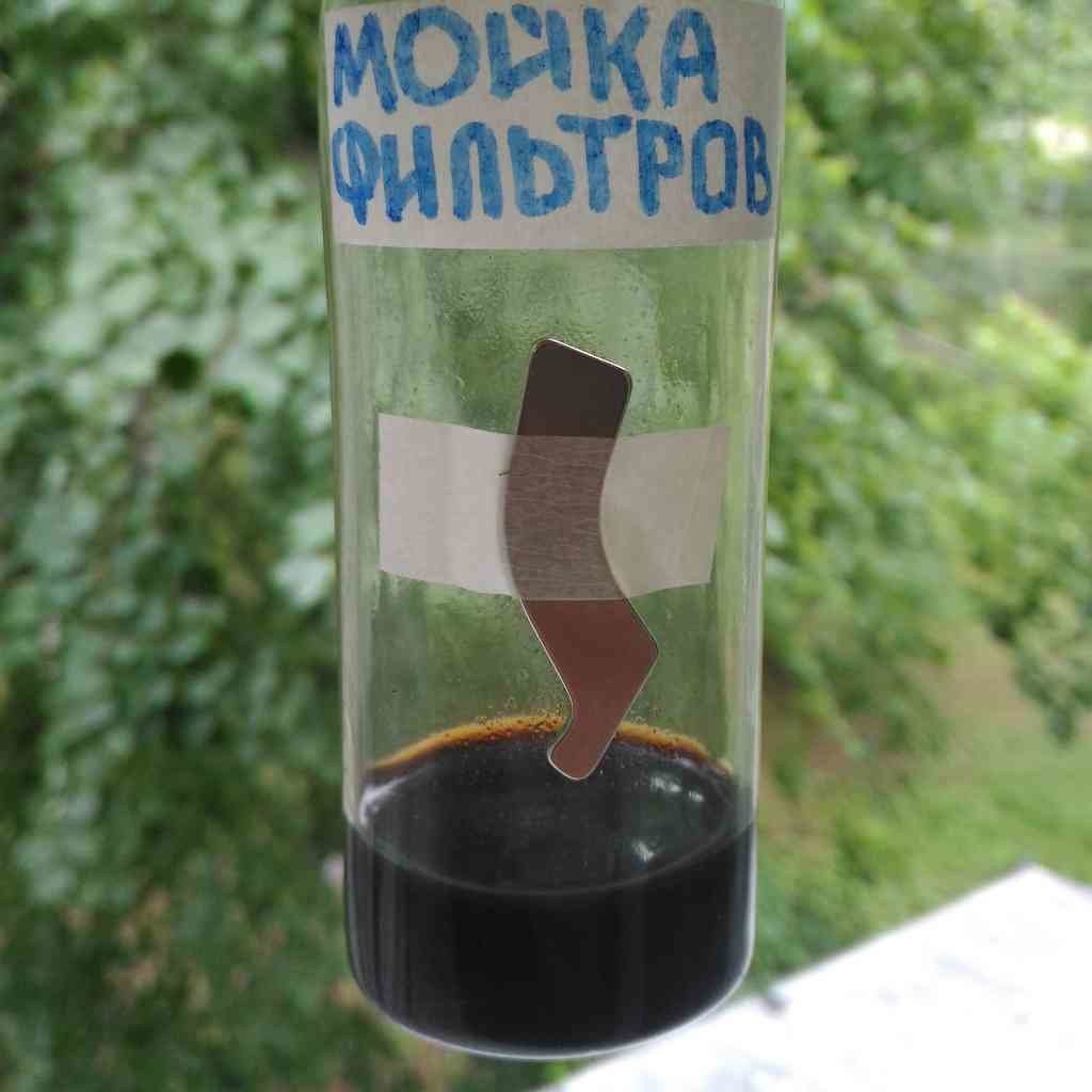

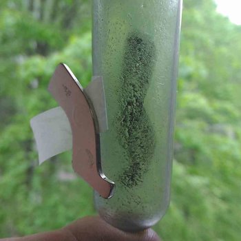

Осадок можно поисследовать на магнитные частицы износа. Добавляем к осадку керосин:
поднимаем осадок:
заливаем раствор в специальную ёмкость с магнитом на боку:
прокатываем раствор по ёмкости вдоль магнита, сливаем:
отсоединяем магнит и рассматриваем магнитные частицы износа из колбы фильтра:

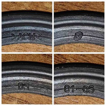

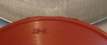

Дальше. Уплотнительное кольцо:
Внешний диаметр 65 мм. Символы на кольце крупным планом:
1867087264_CollageMaker_20190604_092256935.thumb.jpg.7202bade1aee6bbcb163aee036f310a2.jpg
Кольцо имеет очень небольшую толщину, всего 3 мм:
а выступает из посадочного места вообще чуть - 1 (один) мм:
Возможно, это уже высота в б/у состоянии "севшей" резины. Я ни разу не ставил, не снимал этот фильтр, но предположу, что при затяжке этого фильтра резинка полностью прожимается до железа, и фильтр запросто докручивается до жесткого упора.

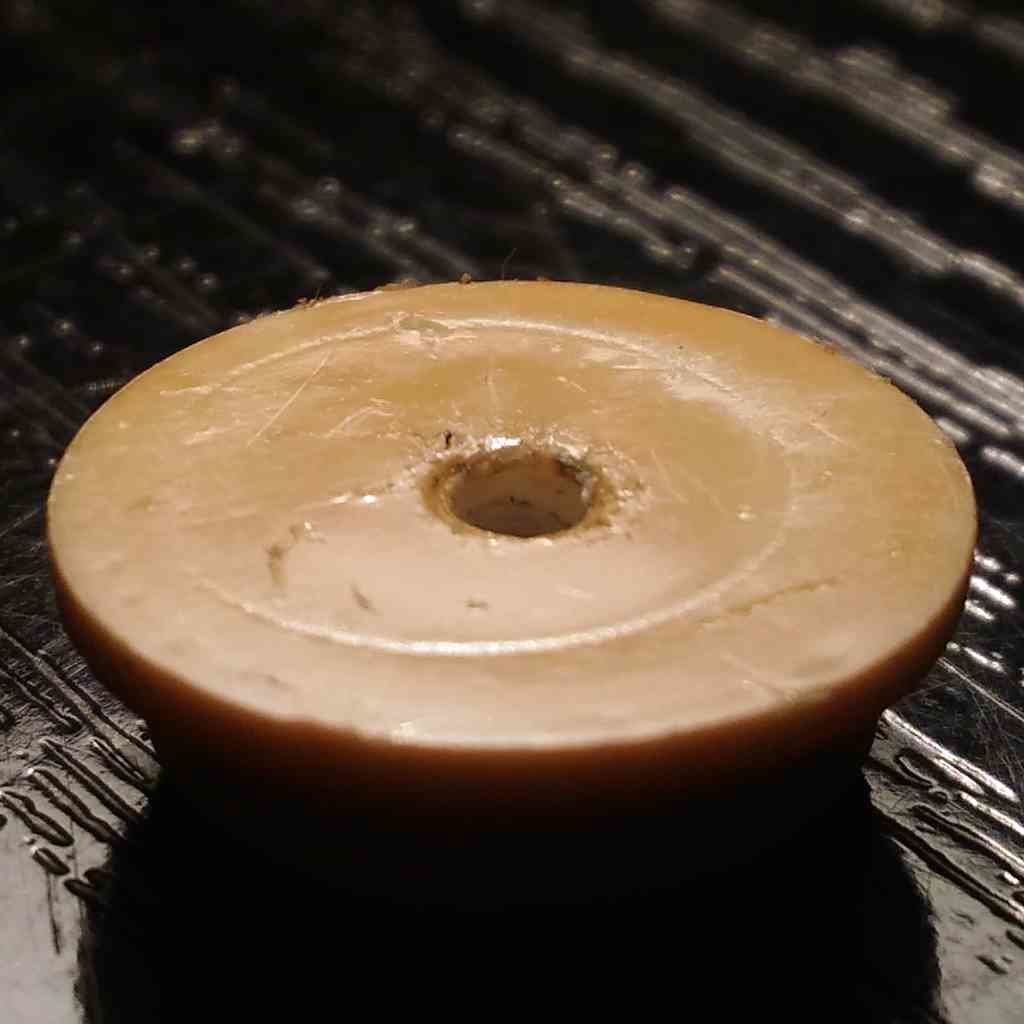

Противодренажный клапан - силикон:
достаточно мягкий, очень упругий, восстановление моментальное и полное:
имеет чуть не ровно резаный край:
Предполагаю, на герметичность не влияет. Символы на клапане:

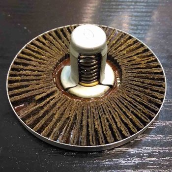

Фильтроэлемент в корпусе:
Нормально, без потерь объёма корпуса.

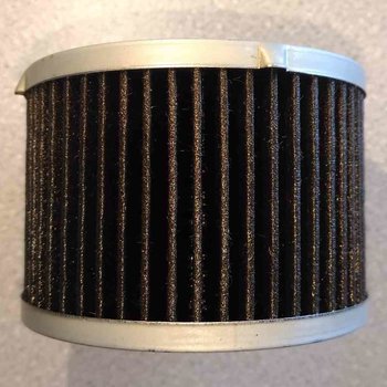

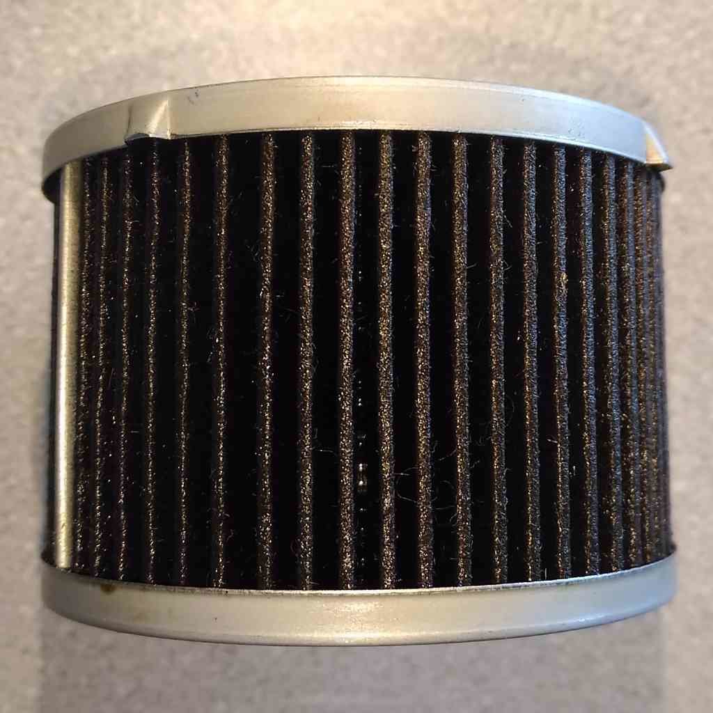

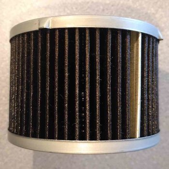

ФЭ общий вид :
осмотр по кругу, 3 ракурса:
равномерность укладки рёбер гофры, как всегда у Манн, очень хорошая. Все складки ровные, никаких повреждений ФМ нет, излишков клея нет. Очень аккуратно.

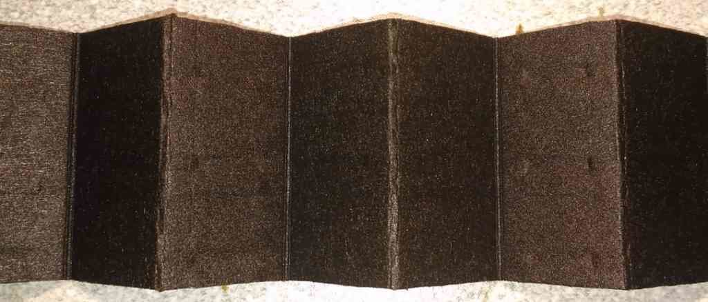

Срезаем этот торец. Можем по виду среза гофры оценить заводскую укладку ФМ:
Как очень часто у Манн, гофра формируется с заводским слипанием - складка очень длинная и очень узкая.
(Слипание - соединение сторон (листов) складок под воздействием давления масла с внешней стороны гофры или из-за производственных особенностей формирования. Слипание уменьшает площадь и скорость прохода масла во внутренний объём складки, уменьшает внутренний объём складки и просвет складки для прохождения масла во внутренний объём фильтра. Можно разделить слипание на эксплуатационное, развившееся в процессе продолжительной работы, и на заводское, сформированное на конвеере. Итог будет один: слипшийся нерабочий участок складки с характерными признаками, и уменьшенная рабочая площадь фильтро-материала. Также режим слипания обеспечивает более качественную фильтрацию загрязнений, с удержанием более мелкой фракции, чем позволяет ФМ без данного режима.
То есть участок ФМ со слипанием не обеспечивает значительного объёма фильтрации масла, но, всё равно, в удержании грязи участвует и работает на общую грязеёмкость фильтра.)

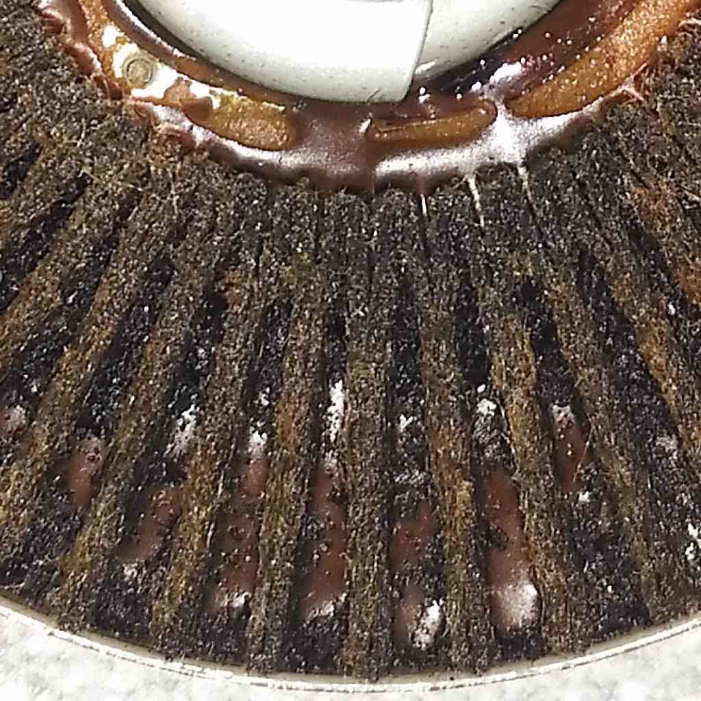

В углах складок у торцов очень много залежей кокса:

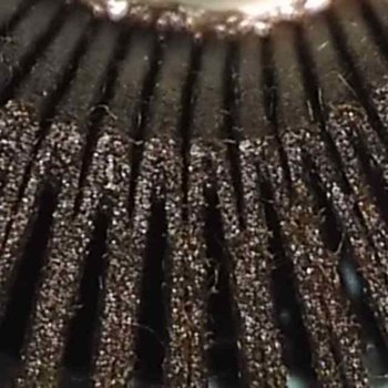

Вид на основной срез гофры:
Здесь можно лучше увидеть, что при очень плотной упаковке рёбер на внутренней окружности ФМ, ребра здесь не сжаты, выходы складок открыты:
Более того выходы складок, скорее всего специально, сформированы в виде раструбов, все как одна:

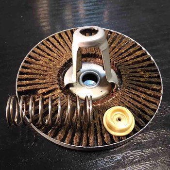

Перепускной клапан:
Логотип на клапане крупно:
Вид, особенности производства логотипа - достаточно важный момент подтверждения оригинальности изделия.
Для замеров усилия открытия клапана мне доступен сверх современный научный прибор - безмен, но для его применения клапан пришлось доработать. В верхушке с логотипом высверлено большое отверстие, в пластиковой запирающей пластине высверлено малое отверстие, в которое вставлен проволочный интерфейс, который проходит сквозь большое отверстие и уже сопрягается с безменом. High End technology:
Кто не видел мои предыдущие распилы, тому докладываю: усилие начала открытия снимается в момент проворачивания хотя бы одной из 2х зажатых полосок бумаги.
Усилие начала открытия - 0,7 кг при диаметре зоны приложения давления 9,5 мм, соответствует 1,0 бар.
После замера пытался разобрать клапан. Он - на точечной сварке. Пытался оторвать корпусную скобу -держится крепко, только деформируется. Но разобрать уже можно:
Внутренняя втулка:
Жесткая. Как обычно, с одной стороны была приклеена крепче, чем с другой. И имеет характерную накатку и ребрение - тоже признаки оригинальности.

На первой смене керосина оцениваем наличие магнитных материалов износа:
Магнитные частицы, видим, в гофре есть. Это примерно одна четырнадцатая часть износа по магнитным материалам из целого ФЭ, плюс в самом корпусе тоже намыли материалы.

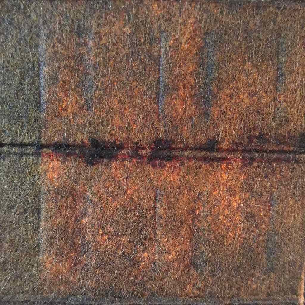

Снимки уже "сухого" ФМ, прямой свет:
На просвет:

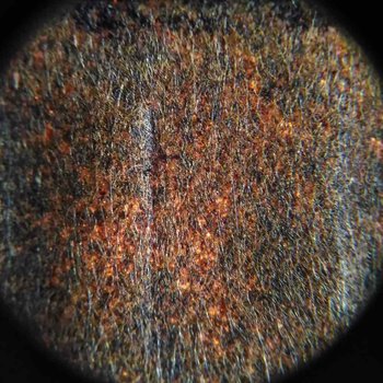

"Сухой" ФМ прямой свет увеличение 25х:
"Сухой" ФМ на просвет увеличение 25х:
Ещё раз прямой свет и на просвет 25х:
Особенность этих снимков в том, что общего освещения было очень много, и снимки на просвет получились не очень показательные. Дополнительно сделал снимки на просвет в темноте:
Уже понятнее. Грязи много, но некоторое пропускание ФМ ещё имеет.
Крупным планом кокс в углу складки:
И крупным планом мытый ФМ:

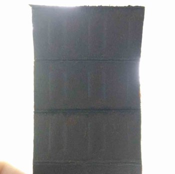

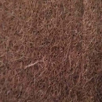

Оцениваем плотность ФМ. Просвечиваем на сильный точечный источник света тестируемый мытый образец ФМ и сравниваем его с другими образцами в строго аналогичных условиях освещения и расположения:
К сожалению, ФМ этого 504го фильтра загрязнён не только между волокон. Грязь вошла в сами волокна, окрасила их и не вымывается никак ничем вообще. Поэтому ФМ 504го выглядит самым грязным и темным. Тем не менее оценить его плотность этим методом вполне возможно. И плотность он имеет достаточно высокую. До моего лучшего имеющегося в наличии ФМ, конечно, не дотягивает, но уверенно превосходит ФМ тоже хорошего фильтра VIC C-111.
Оценка толщины ФМ:
Действительно, очень даже нетонкий материал.
