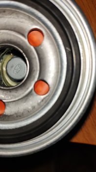

ugentar ,ну а втулка в
нормальном качестве в этом году будет?
Евген 48 , я ваших соображений по оригинальности так и не увидел.
Но ещё одно моё по неоригинальности вот:
- штампованый лэйбл на перепускном, кроме того, что имеет губину штамповки и округлость обводов больше оригинального, так при его штамповке вмяли внутрь купол клапана. И так оригиналы не делаются.
+100500, очень похож на левак, очень. Такой же левак был в этой теме на одном из видео.
Изменено пользователем Andrey_74
ugentar мне что-то не нравится квадратное сечение резинки
Andrey_74 Sour Сергей Николаевич  а давайте попросим ugentar распилить данный фильтр, если это левак, то я перечислю денежные средства за новый фильтр, если оригинал, то вы трое скидываетесь, так будет интереснее:pleasantry:
ugentar в следующий раз бери Манн 811/80:D
Люди добрые, смотрите что деется на белом свете: Евген 48  нас на слабо берёт!
Я согласник на распил и предложенные условия. :good: Нужно  только зарание обговорить критерии определения оригинальности по распилу: что мы должны увидеть в оригинальном варианте.
У оригинала контактная поверхность - не точный полукруг -  плоская закруглённая поверхность.

4 минуты назад, ugentar сказал:
У меня сейчас MANN как раз стоит. Видимо лучше его и брать. А если интересно этот поставить, что плохого может случиться?))
Привет, сфоткай катушку внутри.

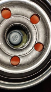

2 часа назад, Евген 48 сказал:
Вечером если только, на работе сейчас). В смысле то что под резьбой идёт сфоткать?)
ugentar ну да, где катушка примыкает снизу, я на фотке отметил, а то там темно.
Евген 48  давай - давай, не уступай, я:popcorm:
17 часов назад, Евген 48 сказал:
Привет, так нормально видно или перефоткать?
ugentar привет, да, норм.
У меня складывается ощущение, что данный фильтр для какого "другого рынка", это оригинал, но сделанный на "так сойдёт".
Ты сможешь его вскрыть?
