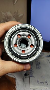

43 минуты назад, Евген 48 сказал:
ugentar просто измерь высоту в см между указанными точками, поставь вертикально карандаш и посмотри расстояние между клапаном и верхним краем резьбы.
Вроде как 3см если правильно измерил, причем ровно.
ugentar сфоткай что просил, ну если не сложно.

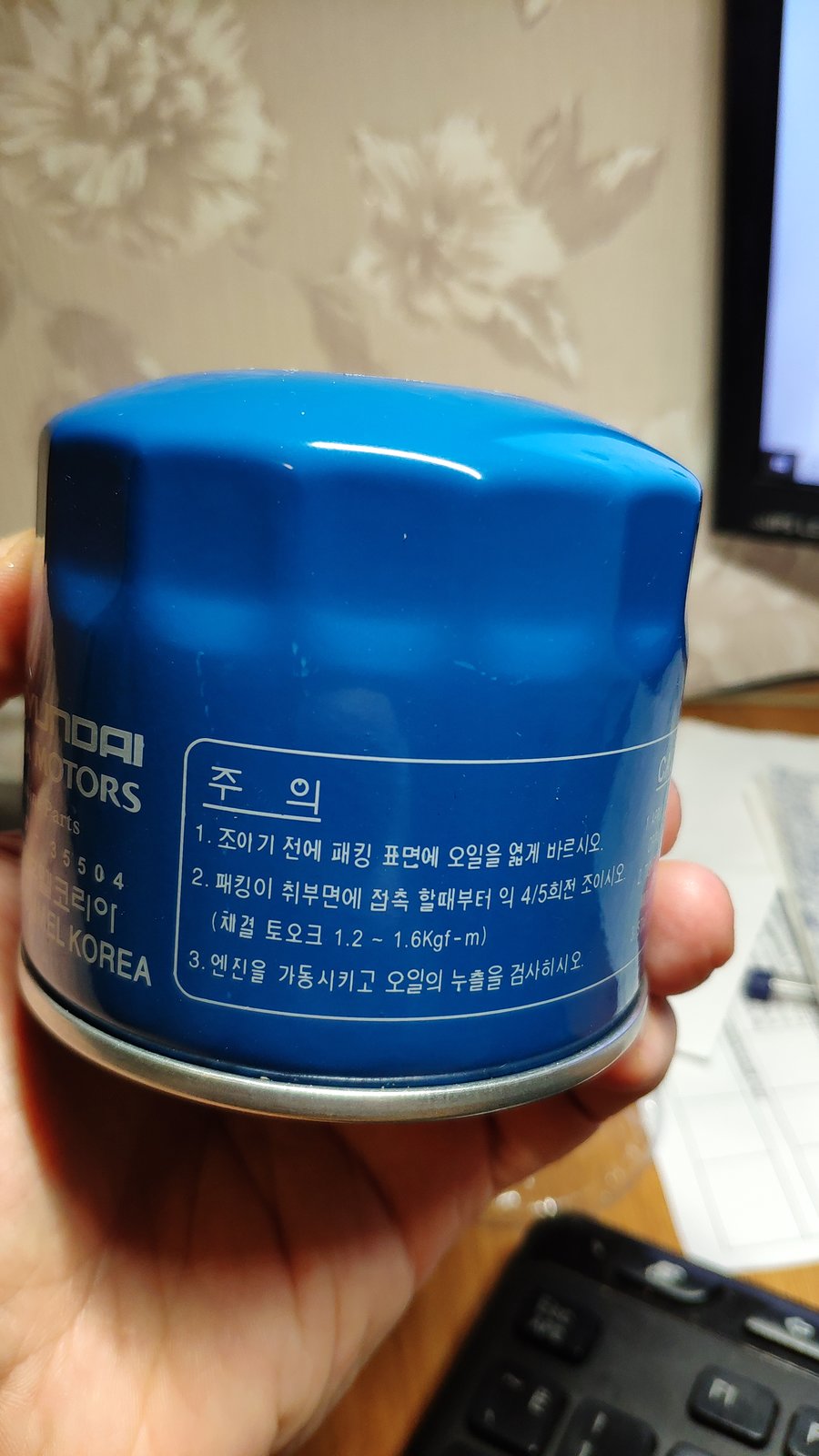

Типа Mobis? Не увидел вообще на коробке голограмму.
Получается мой паленый что ли?
29 минут назад, ugentar сказал:
Ну в связи с тем, что все слились, скажу по тихому, это оригинал:pleasantry:

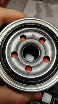

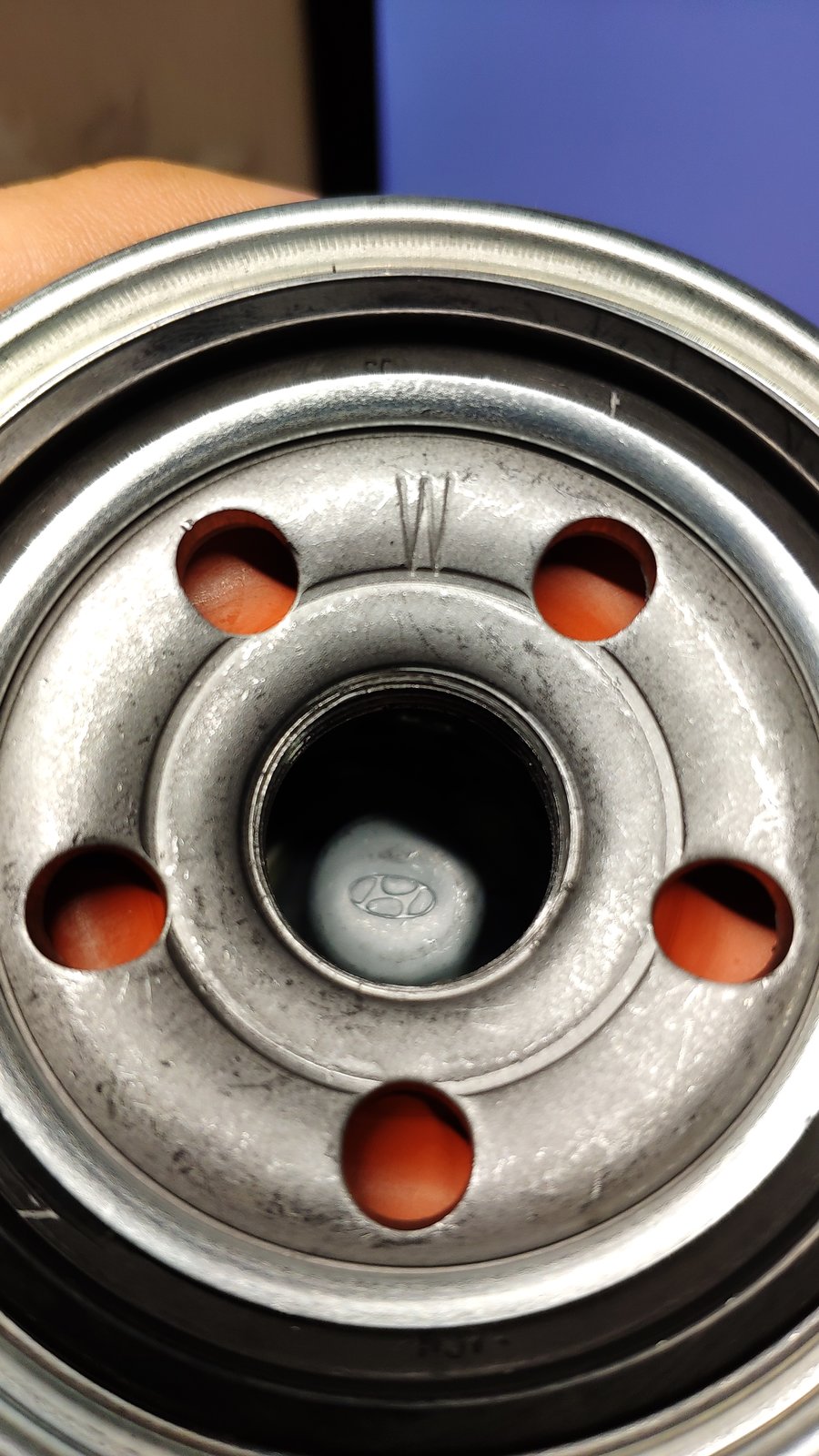

На всякий пожарный сфоткай места отмеченные на фотки, чтобы было видно герметик внутри.

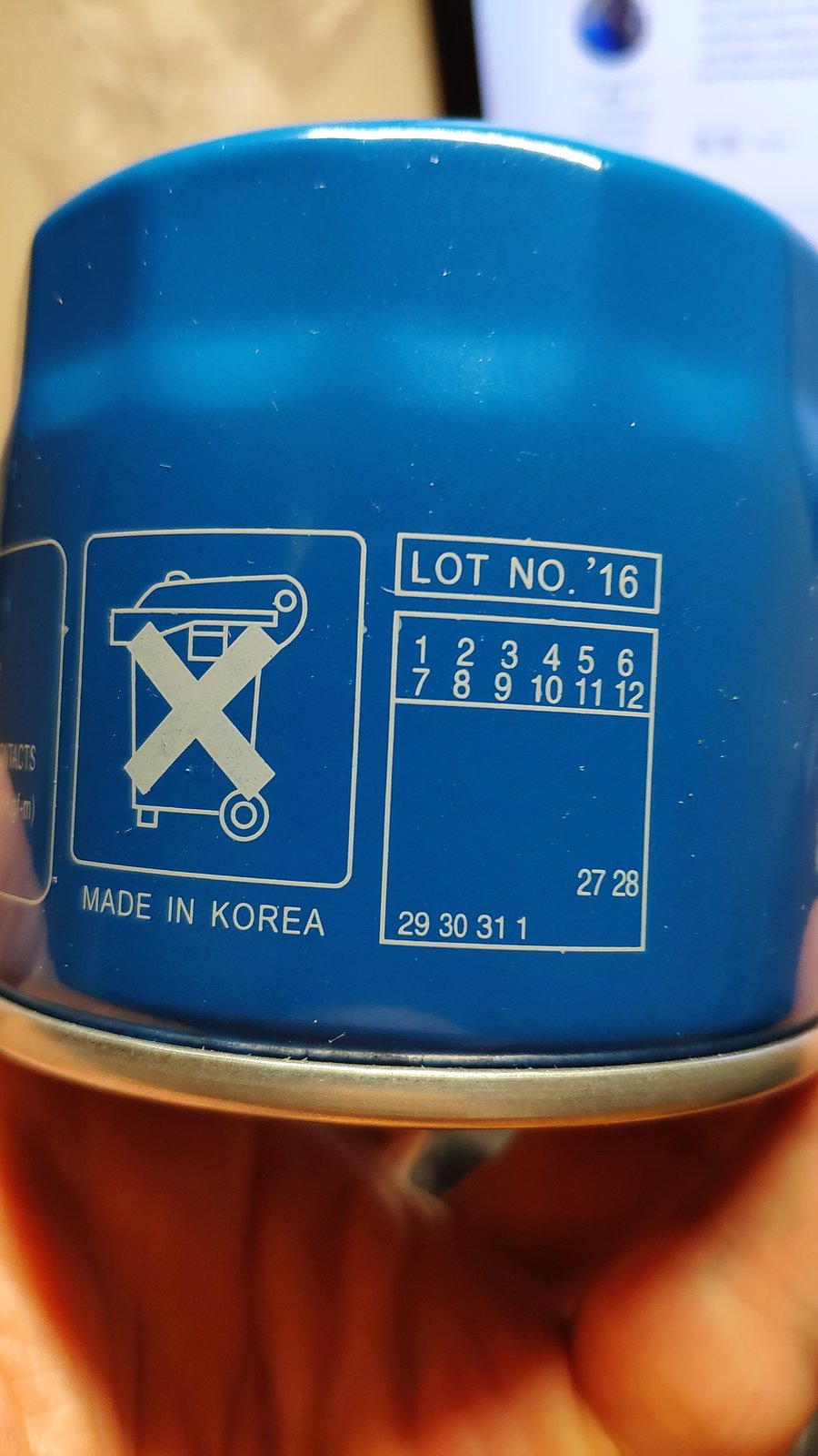

3 часа назад, ugentar сказал:
Мне кажется вроде похож на оригинал).

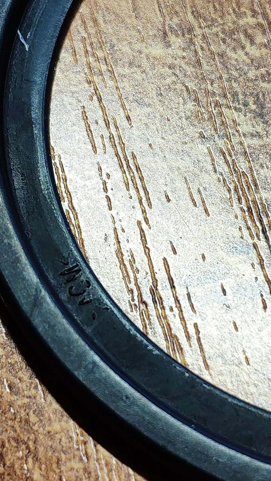

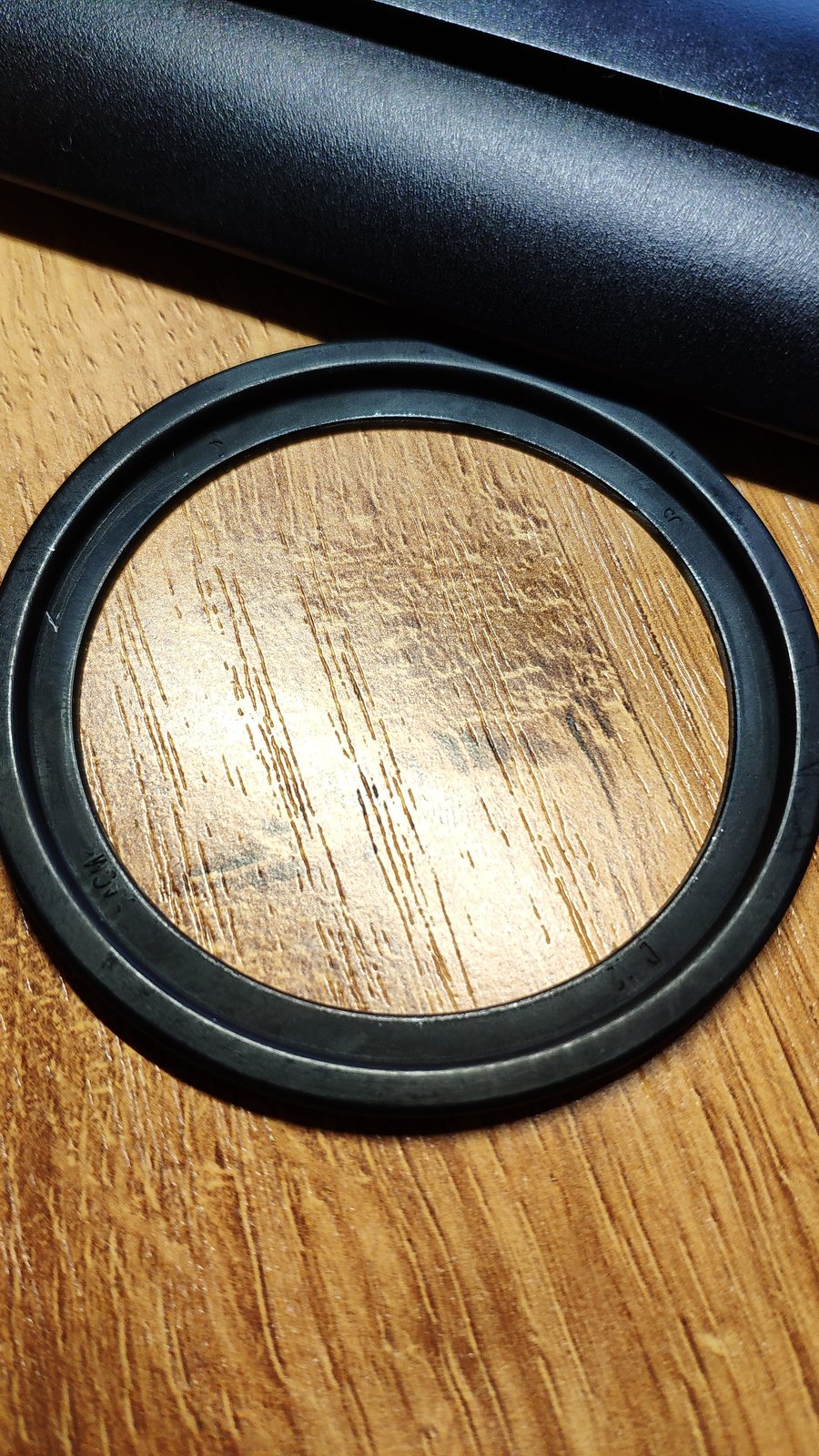

А номерок на фильтре другой!  Что такое N ?
19 минут назад, 2112 сказал:
да, тоже заметил:pardon:
Первый раз такой вижу, может для других папуасов сделан:pardon:

Евген 48 , я ваших соображений по оригинальности так и не увидел.
Но ещё одно моё по неоригинальности вот:
- штампованый лэйбл на перепускном, кроме того, что имеет губину штамповки и округлость обводов больше оригинального, так при его штамповке вмяли внутрь купол клапана. И так оригиналы не делаются.
7 часов назад, ugentar сказал:
Все они похожи - корейцы это китайцы которые думают что они японцы.
