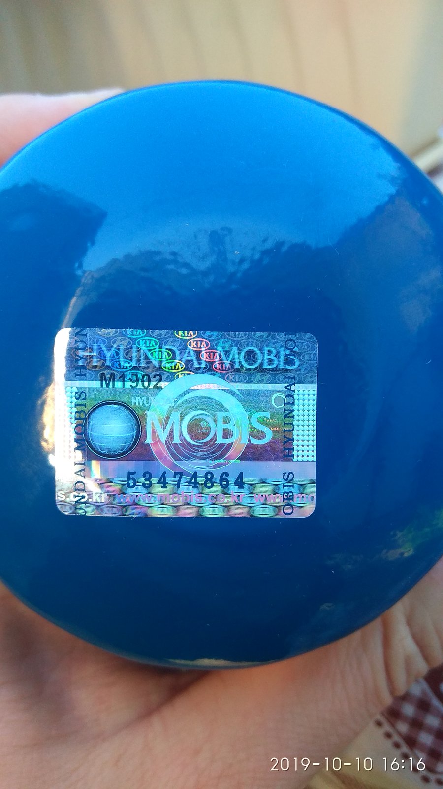

7 часов назад, 2112 сказал:
то что у меня:
упаковка KIA  Mobis 504 фильтр  от  Ydfilter есть водяные знаки .
упаковка  Hyundai  Genuine Parts 505 фильтр от Mann+Humell Korea водяных знаков нет.
Я не виноват))
14 часов назад, alex323 сказал:
Я не виноват))
разные упаковки, 505 от Ydfilter  пока не видел, дайте фотки

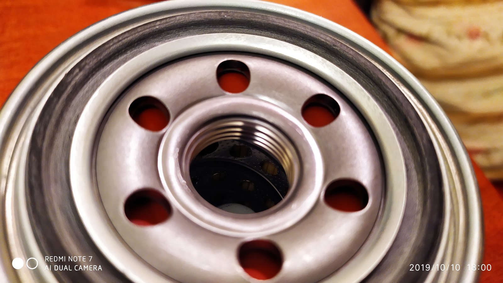

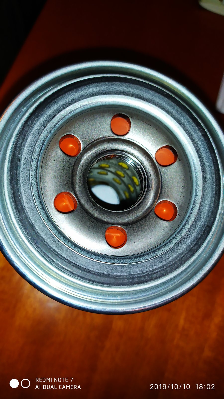

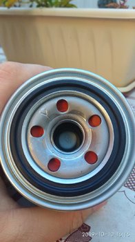

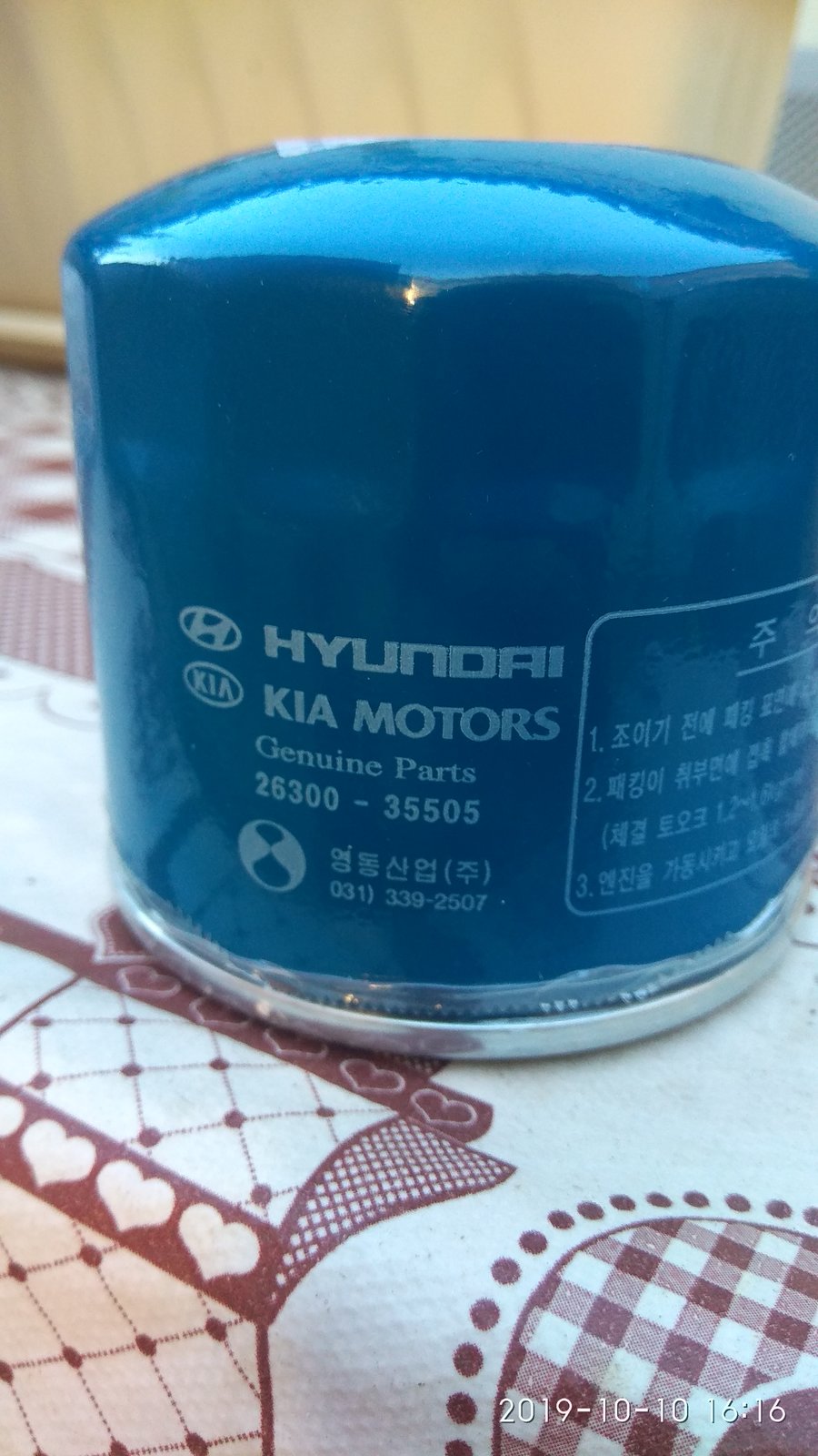

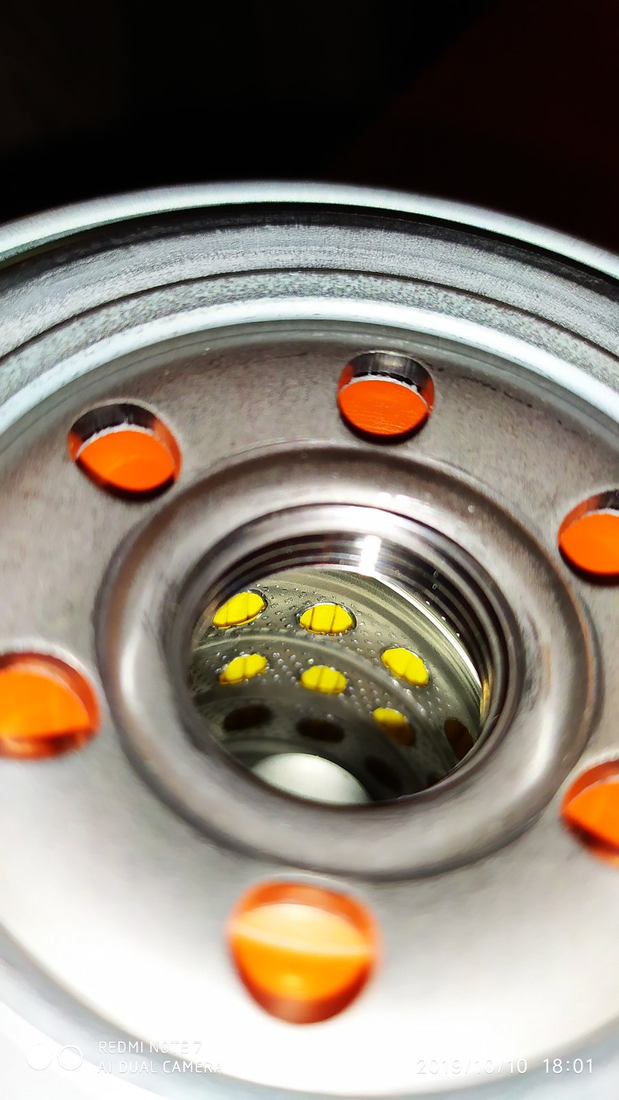

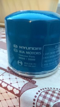

2112
IMG_20191010_161517.jpgIMG_20191010_161627.jpgIMG_20191010_161531.jpgIMG_20191010_161525.jpgIMG_20191010_161520.jpg
IMG_20191010_161642.jpgIMG_20191010_161659.jpgIMG_20191010_161904.jpgIMG_20191010_161855.jpg

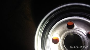

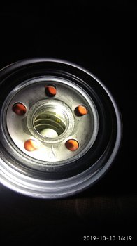

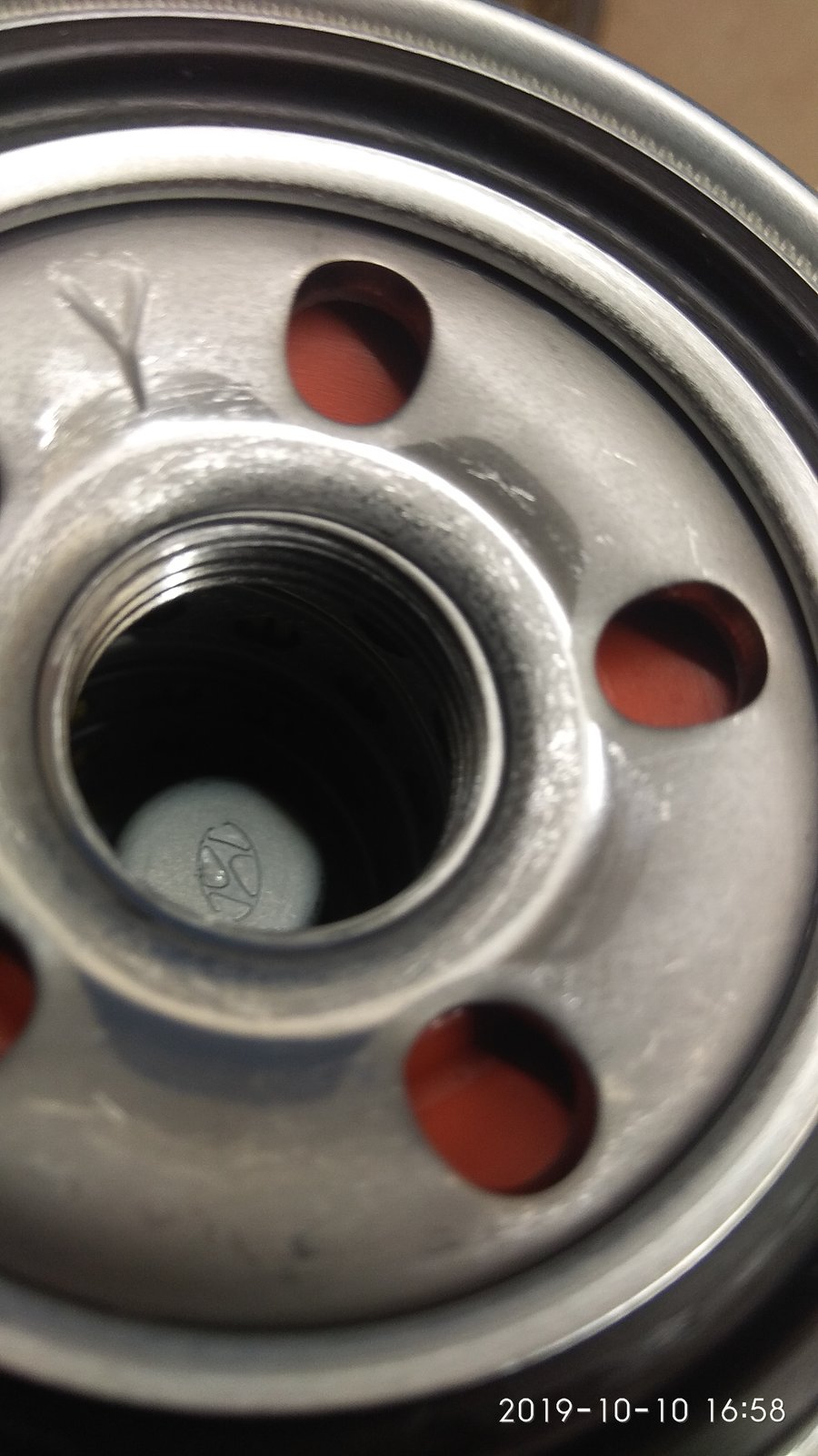

alex323 стремный фильтр, я бы к нему повнимательней присмотрелся
wlh поподробней можно? Вон на коробке "щиток приборов" даже есть.
Типичный фильтр для внутреннего рынка Кореи от Янгдонг. Все нормально с ним.
Изменено пользователем Andrey_74
Центральная часть(с дырками) вся в рисках,  резьба не идеальная и тд
alex323  Всё вроде бы при нем.. Что можно порекомендовать: засунуть палец внутрь и оценить гладкость(или "негладкость") краев резьбового отверстия, обращенного внутрь. На подделках они, как правило, немного рваные. Тут, вообще, эндоскоп в помощь
Изменено пользователем wlh
Из старых запасов манн'а 811/80
wlh , Вы не смешивайте в одну кучу фильтра от Манна и Янгдонга, у Янгдонга качество чуть попроще, да и Манн сейчас слегка сдулся, брал недавно(.
Мне кажется это две большие разницы, в вашем случае были явные признаки подделки, например центральная втулка.
Andrey_74 у меня нет поводом для беспокойства с этим фильтром?
В принципе в запасе есть пяток w811/80,, и Nitto 4m-118. Так что если и подделка, на промывку оставлю).
По вашим фото я подделки не вижу, хотя конечно и фото не очень четкие и лечить по фотографии дело неблагодарное)).
