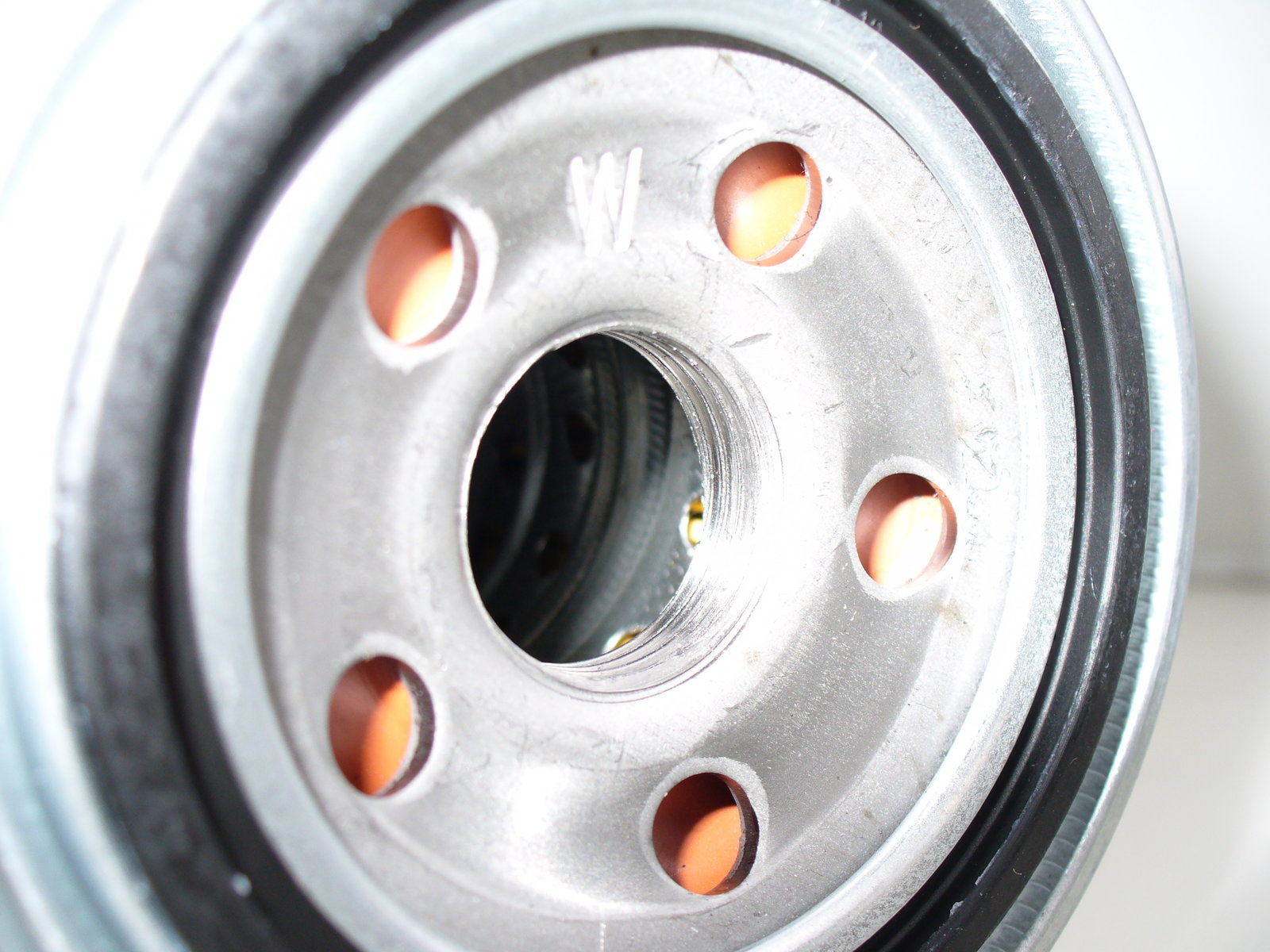

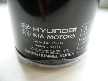

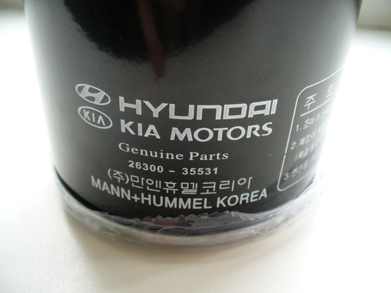

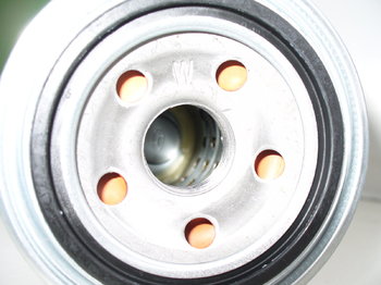

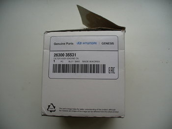

Купил в емексе фильтр 26300-35531 за 290 руб - левак!
Вес 317 гр, в то время как манн 811/80 - 321 гр, 8017 - 353 гр.
Фильтрующий материал уложен не равномерно, местами волнами. Внутренний диаметр жестяной трубы внутри фильтра куда больше чем у оригинальных, т. к. фильтрующего материала меньше,  а отверстия в ней меньше по диаметру, выдавленный мелкий рисунок местами пропадает и жестянка становися просто гладкойц, краска не имеет шагрени типа апельсиновой корки в отличии от манн, легко царапается дно фильтра, когда лежит в коробке. Противодренажный клапан явно другого цвета, более бледного, резинка имеет почти квадратное сечение и смазана селиконовой смазкой, герметик залит нормально и цвет у него чуть светлее чем у манн, сверху видна какая-то ребристая завальцовка. Логоит хендэ выбит нормально внутри фильтра, не вмят, но сама эмлема чуть отличается от оригинала и пипка эта приделана нормально и залита герметиком.
сфоткай внутрянку по лучше.
пилить будешь?
ну и цена данного фильтра в 2 раза больше.

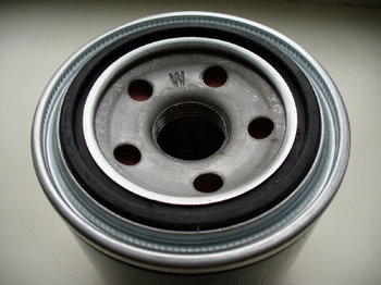

Даже не понятно, подделка или нет, меня еще смущает завальцовка корпуса фильтра, на фото видны риски через промежуток, на оригинале нету. Полиграфия на фильтре более "Белая", на моих двух она более прозрачная и просвечиваемая фоном.
Логотип Genesis должен быть другим и цветной. :blink:

Евген 48  фотик не хочет фокусироваться, сдам обратно в магаз, поставщик "местный" в НСК, фильтр 99 % контрафакт.
Если есть желание давайте скинемся, я оставлю его и распилим :)

Евген 48 , просто с ним всё понятно, на 300 рублей лучше манн возьму 8017 :)
Sour Подделка. Резьба в заусенцах. 4е фото сверху. К тому же, отверстия для входа масла как бы раз'зенкованы. В то время как на оригинальном фильтре - четко просечены
