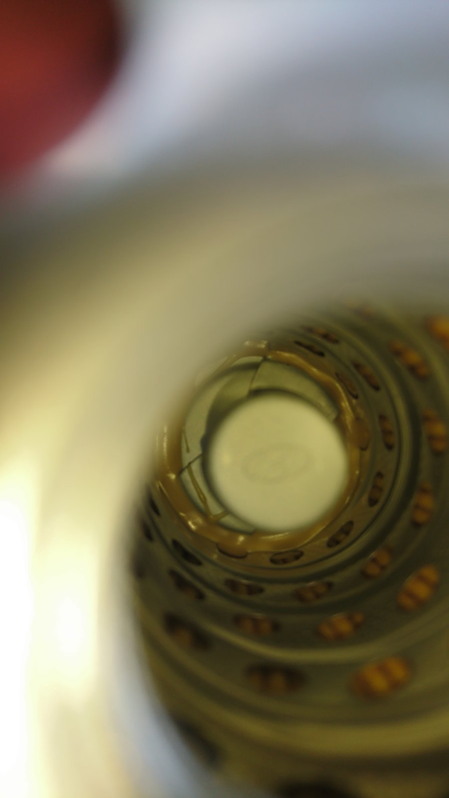

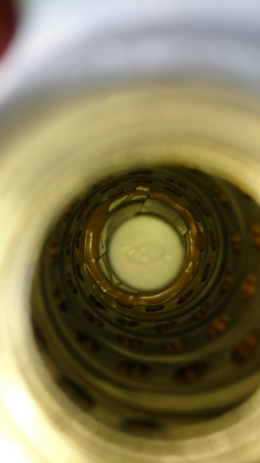

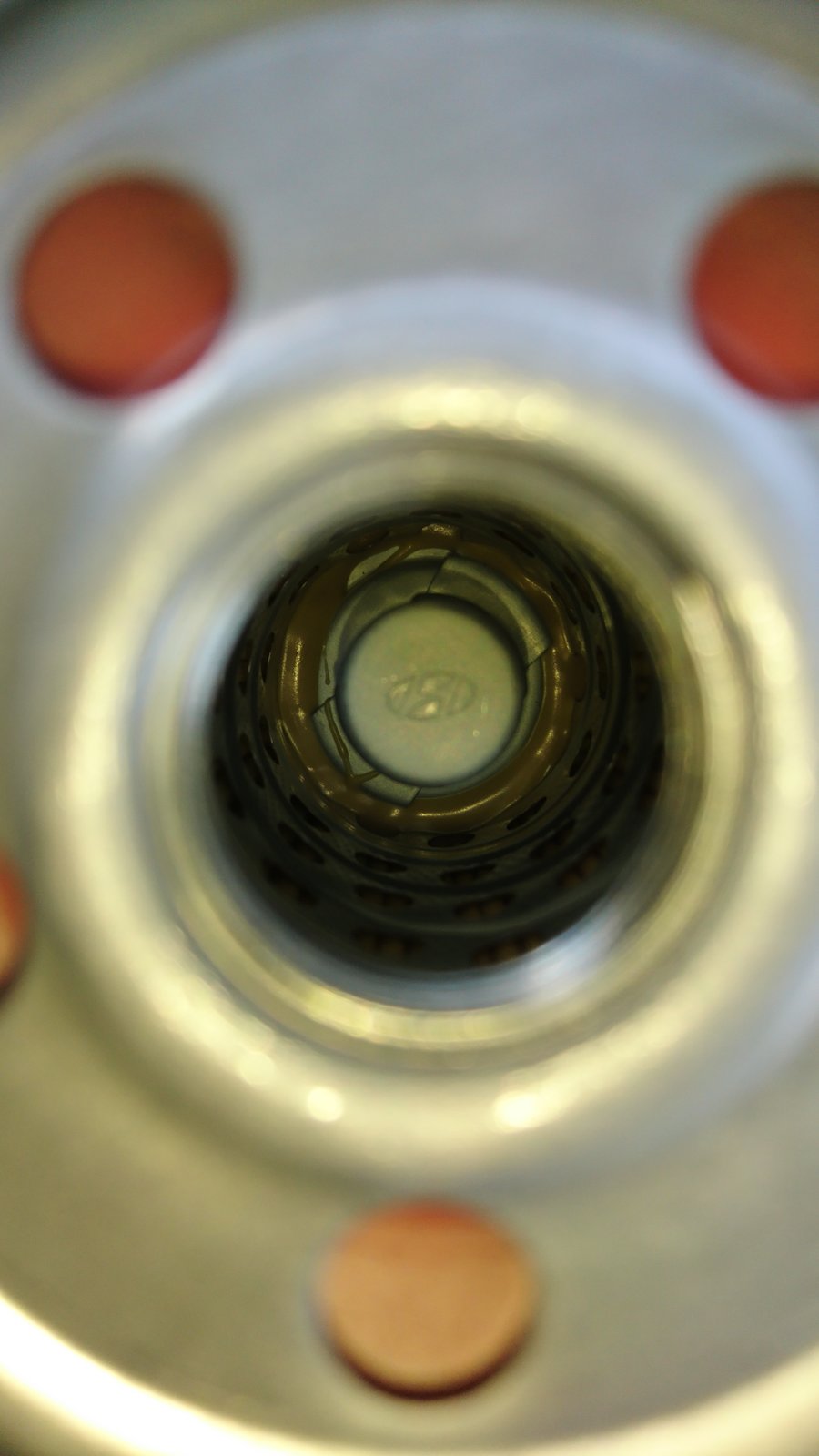

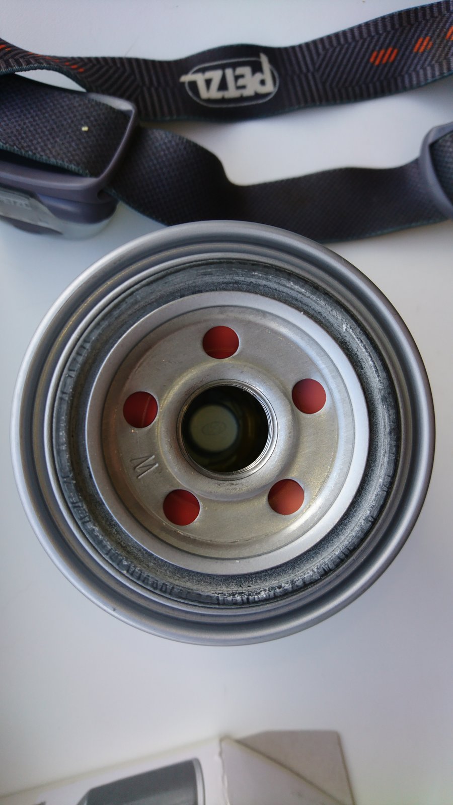

Достал из кладовки 531 (который покупал полгода назад, коробка потрепалась) фильтр в магазине не вызвал подозрений, сейчас у меня начались сомнения из-за герметика вокруг клапана. Но я посмотрел по фото в теме, как понимаю это нормальная ситуация?
nop похож на настоящий М-Х. Сопли обычное явление.
Нормальный у Вас фильтр и штора уложена плотно и равномерно. Небольшое количество герметика вокруг перепускного клапана на данных фильтрах всегда есть.
nop  Нормальный фильтр

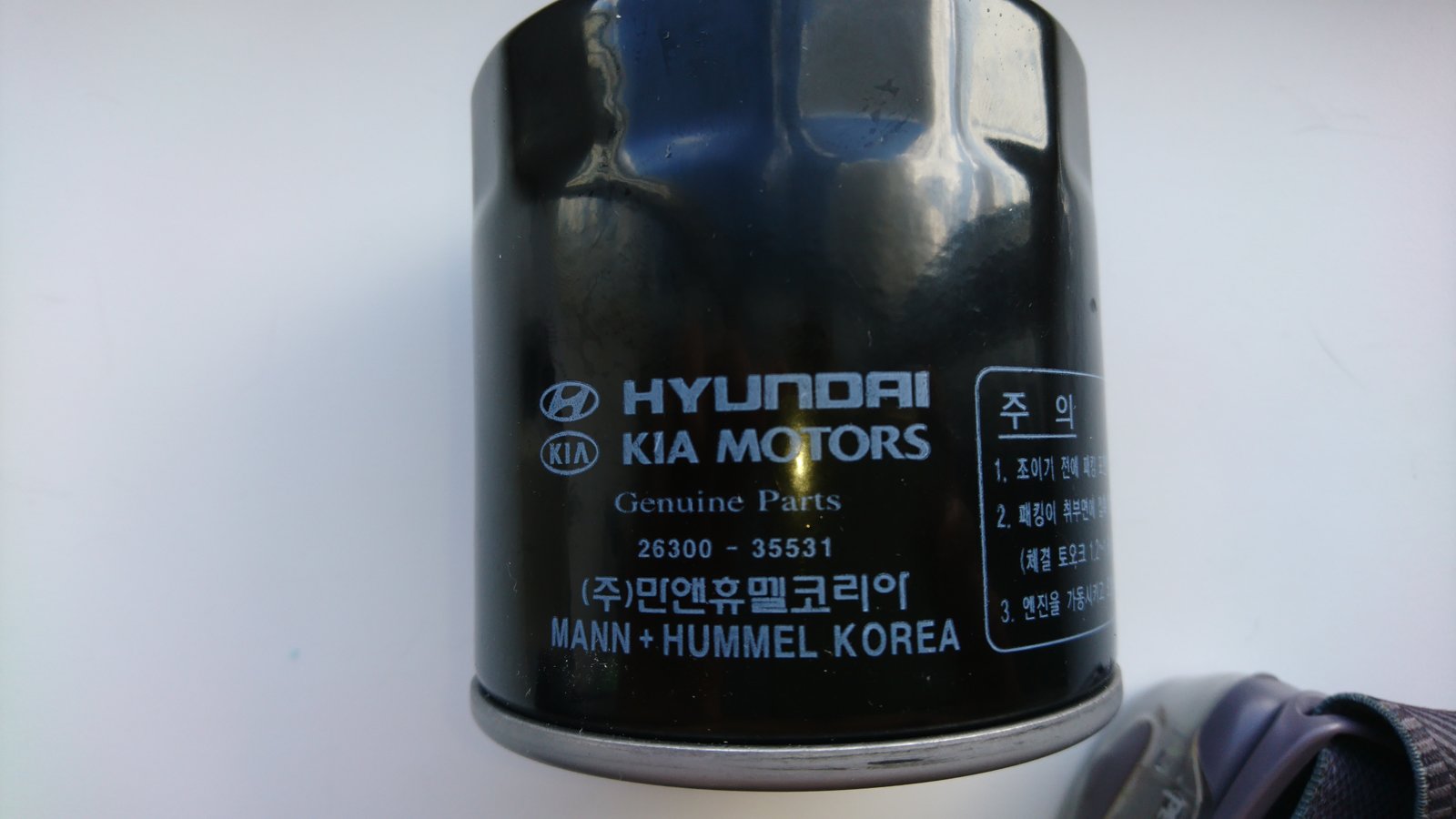

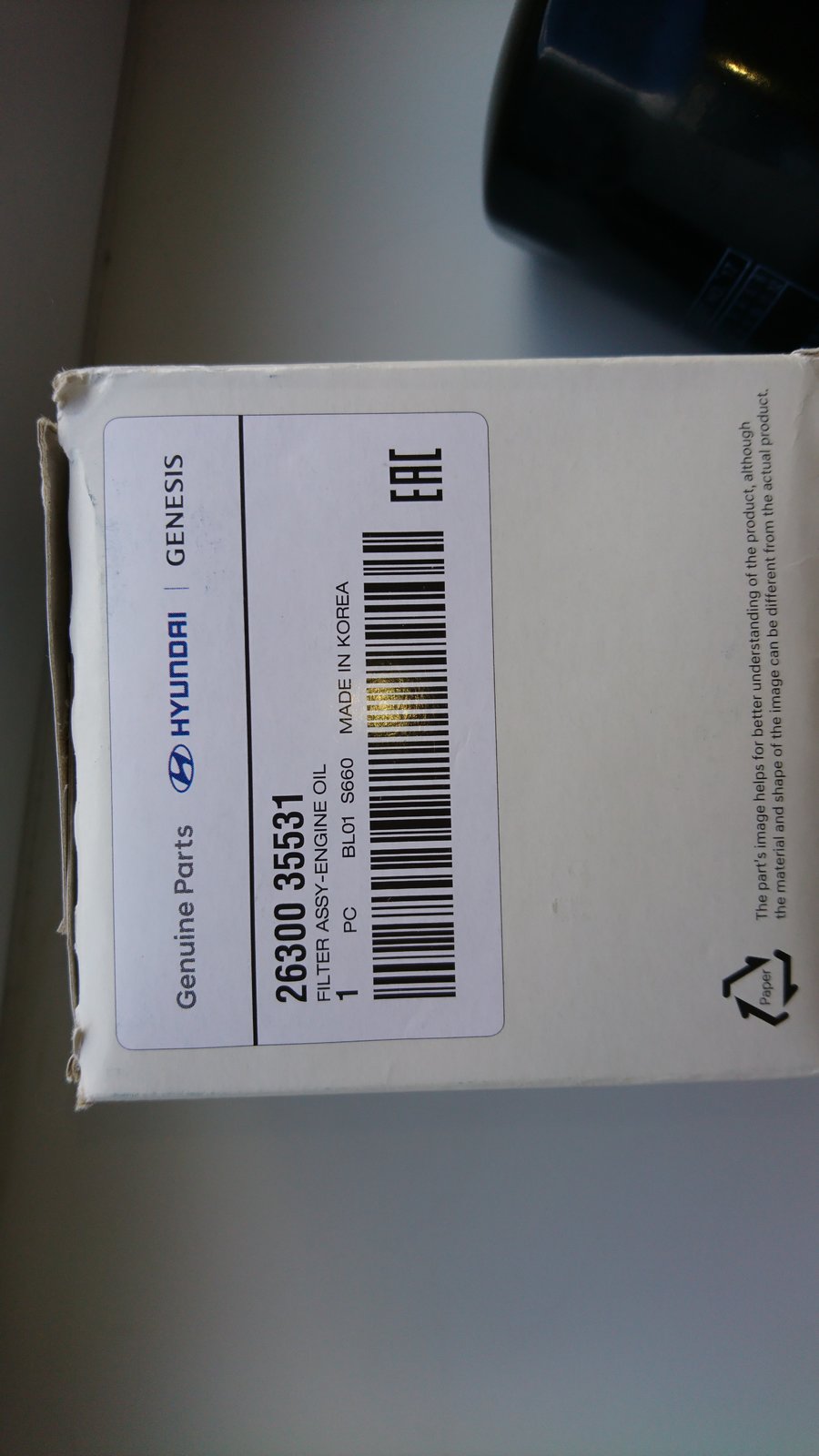

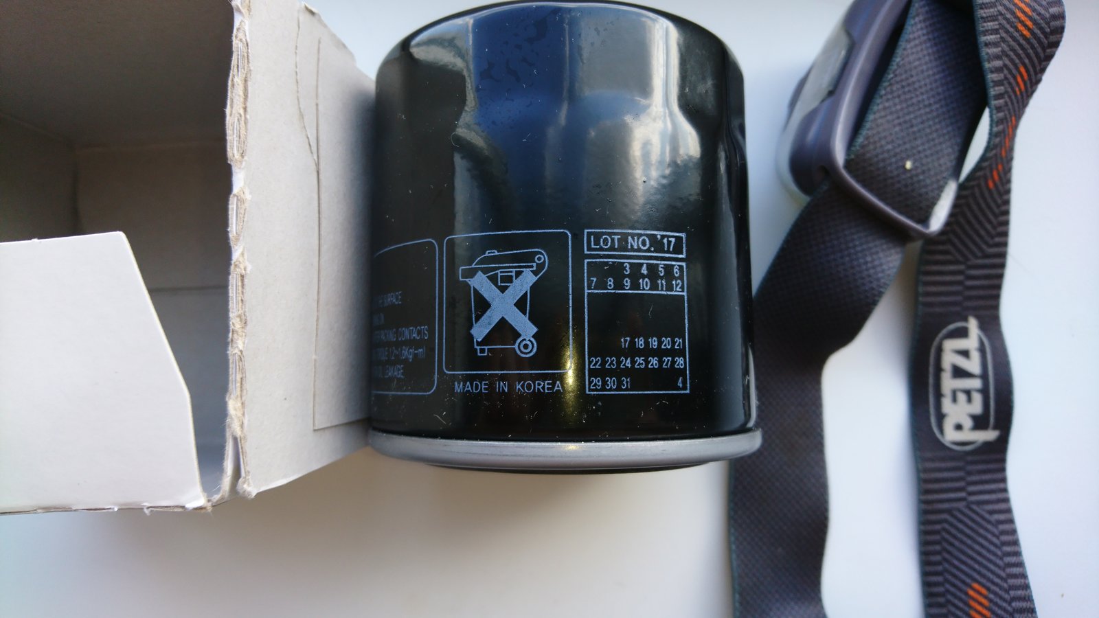

19 часов назад, Sour сказал:
Не являюсь большим специалистом по фильтрам, но мне кажется, что сравнивают одну плохую подделку и одну получше.
2 часа назад, Valery... сказал:
Наверно не являетесь)). Левый на картинке, это подделка под оригинал, изготовленный Манн, а правый фильтр, это настоящий оригинал, но от корейской фирмы Янг Донг.
Изменено пользователем Andrey_74
5 часов назад, Andrey_74 сказал:
Не наверно, а точно не являюсь. Но в этом видео я обратил внимание на три момета.
1. Как была заклеена коробка. Слышал, что упаковка с оригинальным фильтром должна быть заклеена по другому.
2. Автор видео обращает внимание на то, что в подделке фильтрующий элемент (гармошка) уложен неравномерно. Но почему-то не замечает, что в оригинале он уложен тоже неравномерно. Если внимательно смотреть, это хорошо видно.
3. Может мне показалось, но вроде клей или герметик внутри фильтра положен неравномерно.
Вопрос к Andrey_74 ,Sour  и всем, кто в теме - так должно быть?
И еще. Было сказано, что Левый на картинке, это подделка под оригинал, изготовленный Манн. Вопрос - сколько у Манна должно быть отверстий?
