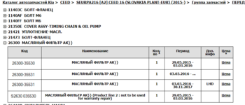

Чем отличаются 26300-35504 от 26300-35531 по использованию? Цена просто в два раза выше у 531:)   Как я понял из постов отличаются они габаритами и чуть большей площадью фильтрующего элемента у 531. Но мы не в Европе и масляный поддон у нас не большой. Так наверное дешевле ставить 504 на интервалы замены в 7500?

ок, просто по каталогу для сида именно 53x серия определяется, а в это же каталоге если зайти на схему для модели с фильтра идут все фильтра от 503 до 531. Буду ставить те что дешевле.

без понятия, что за каталог:pardon:
Вот этот каталог - http://www.elcats.ru/kia/Parts.aspx?Model=070d4dd2-a46b-4621-a00b-93db5d6909ae&Unit=99a964ca-a169-4524-b364-b9c9bfafd786&Title= (1600 CC - GAMMA;)
Все правильно, на Сидах по каталогам, в том числе и по оригинальному Мобису ставятся 530(531) фильтры, т.к. в Европе интервал замены вдвое больший чем у нас. На их одноплатформенниках Элантрах для других рынков ставятся 504(505), поэтому для ваших интервалов замены масла можете ставить 504(505) или Манн W811/80.
одноплатформеник  Ceed  это - i30/i30cw,    по каталогу Mann  модели с 2012 годов идут большие фильтра для MPI /GDI,  но у тубо фильтр маленький  в общем одни загадки
