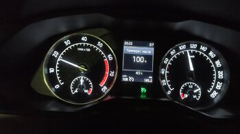

Чет как-то в высоком диапазоне температур масло работает при всех вводных, 5 мин круиз держал для чистоты замера на фото. Но такая температура была всю дорогу Калуга-Москва.
Дима-Шкодовод по-моему, нормальная температура для 30-ки и CZDA при длительном пробеге.
Изменено пользователем Shamhoon
7 часов назад, Shamhoon сказал:
Некритичная конечно, но всё масла меньше были. Это ж не активная езда, а пенсион стайл)) (мой вариант))
Shell Turbo 92-94 вроде, и это была весна/лето.
И даже Mobil 5w40, что слил, грелось до 95-97.
А тут я всю дорогу в трехзначных числах, непривычно.
Я ж как размышлял, что более густое греется больше, и ожидал что щас залью 30-ку будет получше остужать. А тут интересный вариант.
Ну в общем не страшно, будем посмотреть)
13.11.2022 в 18:46, Дима-Шкодовод сказал:
Да, и у меня нет надписи LS, розлив 21 марта 21 года.
Надписи нет, потому что это другое масло.

14.11.2022 в 09:10, Дима-Шкодовод сказал:
Если масло жиже, то лучше охлаждает -> забирает температуру себе. Ну в теории)
21 минуту назад, Lacoste сказал:
Ну да))
Но) я возможно вкурил чем я внёс измениния в охлаждение в целом:
У меня чуть уходит антифриз, раз в 3 месяца примерно подливал дистиллированную воду, ~200мл, возможно испаряется конечно, но часто и регулярно для моего размеркнного стиля езды. Я посчитал что сильно разжижил состав уже за три подливки с весны и в этот раз подлил только концентрат, тоже мл 200....
Вот вероятно, в целом на более концентрированной ОЖ тепло отводится хуже.
Масштабы правда удивляют, вроде немного, а сразу такой приход.
Может так сильно повлиять ОЖ?

6 часов назад, Lacoste сказал:
Исходя из данной теории, у коллег, которые льют в CZDA 20-ку, масло должно при таком режиме быть градусов 105-110??? Не слыхивал такого.
Спросим у коллег. @alex323скажи как специалист в чередовании 30-к и 20-к - как на самом деле.
2 часа назад, Shamhoon сказал:
как на самом деле
Вот тут описывал буквально неделю назад, сразу после перехода с Novus Gravity 5-30 на Extreme GTW 0-20. Кстати, температура воздуха такая же, как в рассмотренном выше случае.
https://www.oil-club.ru/forum/topic/47000-tiguan-s-motorom-czda-2021/?do=findComment&comment=2373034
На 0-20 температуры ниже. И в городе тоже
