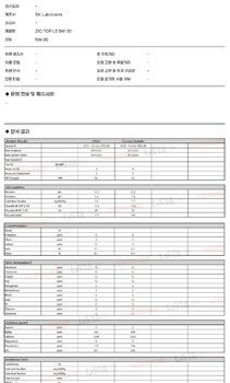

Результат анализа моторного масла ZIC TOP LS.
ACEA C3, API SN, VW 504.00/507.00, MB 229.51 Porche C30, BMW LL-04
Содержит значительное количество бора.
Понизителей трения на основе молибдена не существует.
Вязкость при 100 градусах 11,2, значит это масло W30.
Масла для двигателей с DPF и GPF.
Тест MSDS содержит 20-25% ПАО, 50-60% гидрокрекинга и немного эфиров.
Сульфатная зола оценивается примерно в 0,7%.
Заявленная производителем температура застывания -39 градусов.
Евген48Это та же моторная нефть.
Изменено пользователем antares8714
