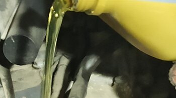

Залил по ходу на всю зиму до конца февраля, езжу мало щас.
Жидкое и на цвет было как растительное масло). Цвет кстати очень коррелирует с упаковкой)
Да, и у меня нет надписи LS, розлив 21 марта 21 года.
Откатал 6800км или 180мч.
Как были приколы с температурой под 100°С так и остались.
В общем скорее поэтому и угорело ~350-400мл за этот пробег. Потемнело достаточно сильно, на исходе прозрачности. Лично я особо не кайфанул как это было от Zero 0W30. Всё было обычно для 30-ки.
